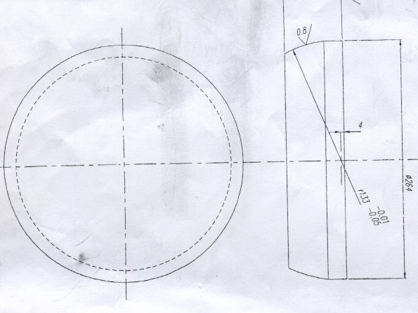

Endrju76 pisze:Wszystkie wymiary masz na rysunku a program działa
N15 g0 x237.394 z2
N20 g1 z0
N25 g3 x264 z-43.721 i-118.697 k-60
N30 g1 x264 z-64
ale skad wzieles te 118.697??????

WZÓR pisze:
andyas pisze:...ale chodzi o te 4 mm...
Możesz pokazać cały rysunek , a nie tylko jego fragment?
moge wyslac Ci na poczte????

Post napisał: Endrju76 » 16 cze 2011, 21:42
"I" jet to odległość od początku łuku do centrum łuku w osi X. To są podstawy programowania

Post napisał: andyas » 16 cze 2011, 21:44
Endrju76 pisze:"I" jet to odległość od początku łuku do centrum łuku w osi X. To są podstawy programowania
wiem,ale jak to obliczyles ,ja pracuje na fanucu z C.A.P ( manual guide)
[ Dodano: 2011-06-16, 21:46 ]
nie moze byc -60

Post napisał: ciekavy » 16 cze 2011, 21:55
Wrzuć tutaj rysunek bo też jestem ciekaw jak to wygląda w całości, bo tak to możemy kombinować.

Post napisał: andyas » 16 cze 2011, 22:00
WZÓR pisze:
dól jest odzwieriedleniem gory

Post napisał: ciekavy » 16 cze 2011, 22:01
andyas pisze:dól jest odzwieriedleniem gory
Mimo wszystko bardzo Cię prosimy o cały rysunek.

Post napisał: andyas » 16 cze 2011, 22:03
WZÓR pisze:
ciekavy pisze:... Jest to współrzędna środku okręgu. ...
Nie ma takiej opcji (patrz moje; foto i załącznik).
jakiej opcji nie ma????

Post napisał: andyas » 16 cze 2011, 22:11
WZÓR pisze:
chodzi mi ot czy od z0 do z-43.721 ma byc promień 133 czy mniejszy????

Post napisał: WZÓR » 16 cze 2011, 22:23
ciekavy pisze:...Ale na pierwszy rzut oka tak to wygląda, a to co pokazuje AutoCad to już inna rzeczywistość. Fakt faktem czekamy na cały rysunek.
PRZEPRASZAM POPEŁNIŁEM BŁĄD. :oops:
andyas nie wspomniał , że chodzi o promień na tokarce.
Mój wcześniejszy rys. rysowałem w module frezarskim ...., a w tokarskim już wszystko gra.
