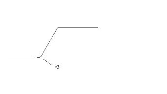

Post napisał: misiek2lucky » 21 cze 2011, 21:25
Ja sie nigdy nie głowie nad takimi szczególami jak kolega:):) jak jest napisane R133
to programuje g2 czy g3 współrzędne i R133. A jak nie ma współrzędnych to polecam poczytac o programowaniu kąta i promieni w G1. :) fajna sprawa, szczegolnie jak ktos korzysta z manual guide:). Podam malutki przykład z innej beczki, mozna napisac tak:)
G0 X100. Z0;
G1 Z-10.;
X50. ,A75 ,R3.; (JESLI TOKARKA BEZ OSI C PODOBNO BEZ PRZECINKA U MNIE Z NIM)
Z-30.;
