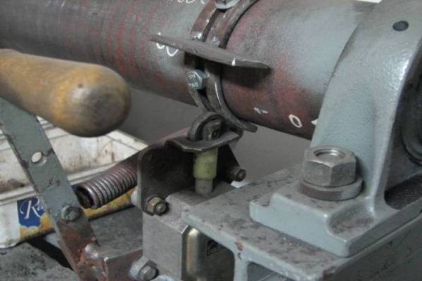

Jaki możecie polecic wyłącznik do mojej maszyny? chodzi o to zebym mogl ustawic ze po jakiejs okreslonej liczbie obrotow silnik sie wylanczy

marcinpoltorak pisze:Jaki możecie polecic wyłącznik do mojej maszyny? chodzi o to zebym mogl ustawic ze po jakiejs okreslonej liczbie obrotow silnik sie wylanczy
Do tego celu to bardziej licznik obrotow z nastawnikiem lub indekser.
Choc ze zdjecia to widze ze chodzi o obrót wału o czesc pełnego obrotu, co to jest za maszyna ? Napisz pare słów to łatwiej będzie cos rozsądnego wymyslić.

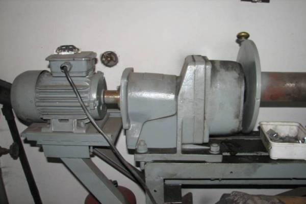

zajmuje się metaloplastyką i robię ogrodzenei to jest maszyna do skręciania prętów kwadratowych i potrzebuję taki wyłącznik żebym mógł sam ustalić ilość obrotów wału po której wyłączy się silnik. Chodzi o to że jak skręcam pręty w osi to żeby końcowe płaszczyzny pęta były w tej samej pozycji, żeby pręt nie był za mocno ani za słabo skręcony, nie wiem czy zrozumiale to opisałem

Czyli jak rozumiem chodzi o to zeby silnik zatrzymal sie za kazdym razem po takiej samej ilosci obrotow. Wał startuje zawsze z tego samego polozenia.
Potrzebny bedzie licznik programowany np. http://www.wobit.com.pl/download/pdf/liczniki/md100.pdf albo jakis prostszy, pozwalajacy ustawic ilosc impulsow i posiadajacy wyjscie przekaznikowe. Do licznika podlaczasz czujnik magnetyczny np. ze strony sponsora forum "lapiacy" ta blaszke zalaczajaca krancowke i zliczajacy ilosc obrotow walu. Po odliczeniu zadanej ilosci impulsow licznik powoduje zatrzymanie silnika.
To chyba najtansze rozwiazanie, ale w tym przypadku powinno byc zadawalajace
