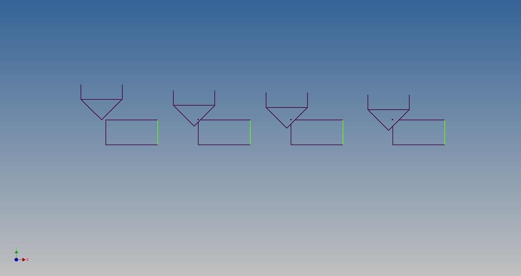

ogólnie opcję stopniowej głębokości skrawania.
np wykonanie fazy 45stopni x 3mm frezem stożkowym fi10 90stopni
- 1 przejazd z offsetem głebokość 0,5mm
-2 przejazd z tym samym offsetem głębokość 1mm
-3 przejazd z tym samym offsetem głębokość 1,5mm
-4 przejazd z tym samym offsetem głębokość 2mm
-5 przejazd z tym samym offsetem głębokość 2,5mm
-6 przejazd z tym samym offsetem głębokość 3mm
-zakończenie fazowania
(tak jak w operacji offset)

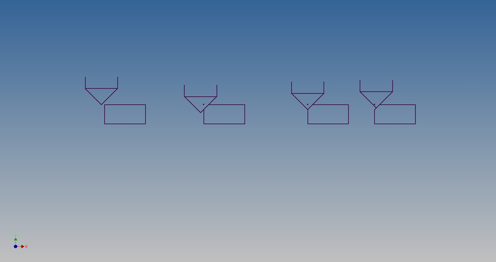

Post napisał: dawf » 20 gru 2019, 11:55
Obrazek[/img] Obrazek
Dodane 22 sekundy:
Dodane 37 sekundy:
chodzi o efekt z 1 jpg. obecnie jest jak na 2 jpg.

dawf pisze:wbija się stożkiem w materiał jak bierze od góry
Jeżeli masz wpisaną sensowną ilość przejazdów to się nie wbija.
Obróbka po spirali, tak jak postulujesz ogranicza wysokość fazy do wysokości frezu.
Po spirali, ale tak jak teraz, gdzie frez robi offset i opuszcza się Z dało by większą kulturę pracy maszyny.

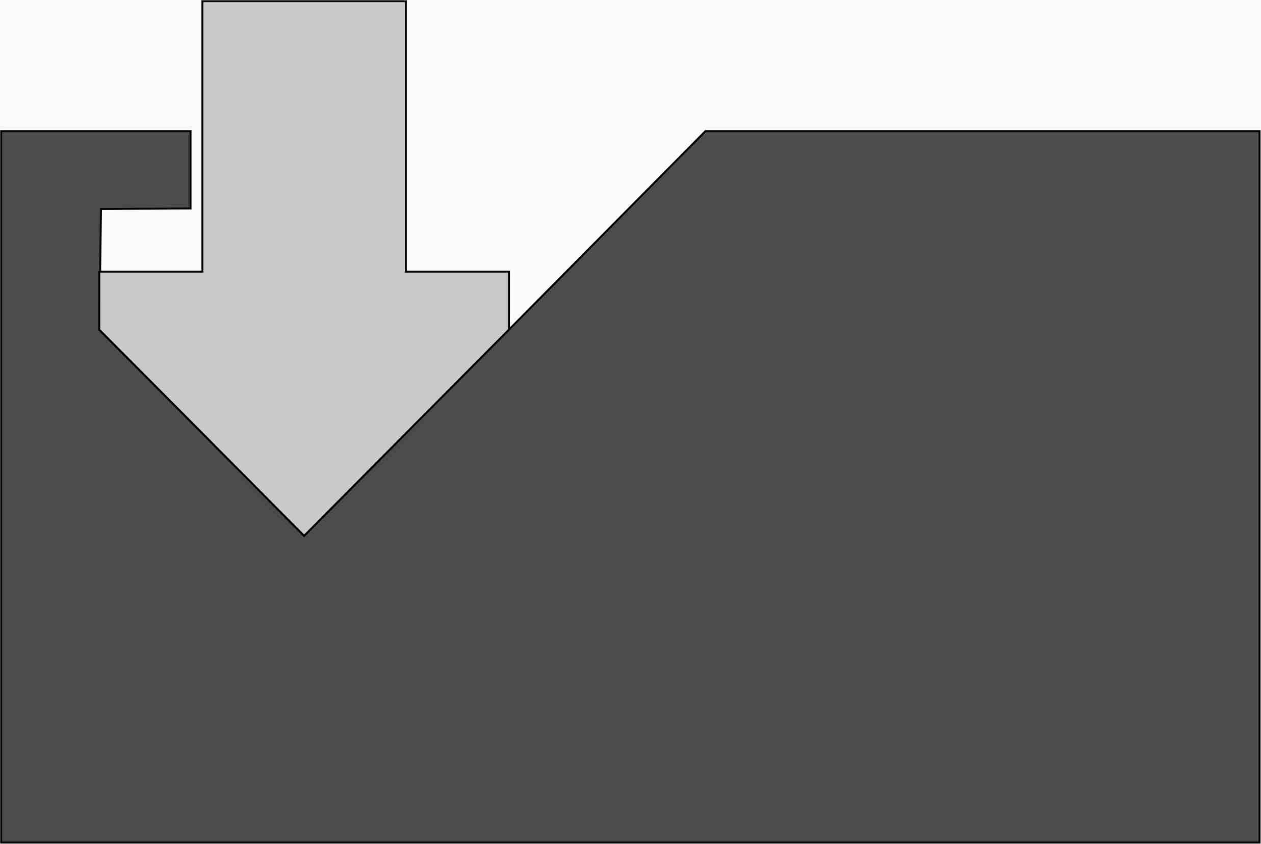

Obrazek Pod warunkiem że robimy małe fazy. Przy dużych grubościach materiału wyjdzie coś takiego.

Sugerowałem się rysunkami Dawfa. Przy tak dużej fazie ja bym najpierw zrobił rowki normalnym frezem a dopiero potem wykańczał.
