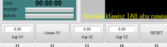

to całkiem przydatna opcja mogła by być.
Gdyby to jeszcze działało z opcją "przekoszenia" w programie.
Swoją drogą przekoszenie powinno mieć możliwość zmiany kąta z reki a nie tylko z tego co maszyna odczyta z frezarki...
Dziś bardzo by mi się to przydało
Coś jest niemożliwe do czasu... gdy przyjdzie ktoś kto nie wie że jest to niemożliwe i to zrobi :-D

mitek pisze:Swoją drogą przekoszenie powinno mieć możliwość zmiany kąta z reki
Przecież jest.

Post napisał: mitek » 21 sty 2017, 08:40
A w którym miejscu?

Post napisał: RobWan » 21 sty 2017, 09:15
Tu. :grin:
