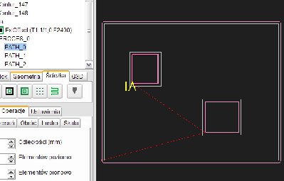

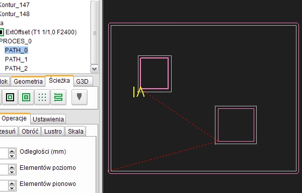

no ok ale mam tylko jedno logo a chciałbym powielić je powiedzmy 4 w pionie i 4 w poziomie. Teraz muszę 16 razy zaznaczać co grawerować a co wycinać... można zaznaczyć cały gotowy obiekt ze ścieżką (a w nim z różnymi narzędziami) i powielić x razy?
Właśnie do tego jest „nesting”. Robisz program dla pojedynczego elementu (rys1). Następnie klikasz na pozycję „ścieżka” na liście i w formularzu u dołu wypełniasz rubryczki (rys2) – więcej opisane jest to w manualu.

mikun pisze: sam układając co ma zrobić na początku a co na końcu
No i tak jest.
Zaznaczyłem trzy prostokąty i zrobiłem offset zew.
