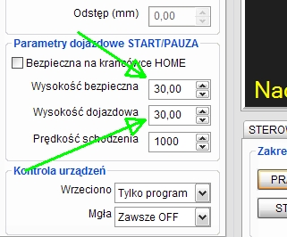

Post napisał: jacek-1210 » 16 maja 2014, 21:58
Nie za bardzo znam się na piko - używam jedynie jako generatora przy niektórych grawerkach - ale widzę tam tylko jedno "Z przejazdowe" a powinny być dwa: jedno do przejazdów w czasie obróbki (między ścieżkami, wyjazd freza z materiału itp.) a drugie "bezpieczne" tj. ustawiamy je tak, żeby bezpiecznie ominąć frezem wszystkie zaciski itp. Bo teraz mam np na stole przykręcone imadło, a z boku chcę na stole zrobić jakąś grawerkę. Jeśli bym nie dopilnował, to teraz na środku stołu zetka po wymianie narzędzia zjeżdża mi 10mm nad stół i dopiero robi najazd nad materiał, waląc po drodze w imadło, zaciski itp. Jeśli to gdzieś w programie jest tylko ja o tym nie wiem, to post do wykasowania

Post napisał: RobWan » 16 maja 2014, 22:02
Jest tu.

Post napisał: gaspar » 17 maja 2014, 08:44
Dodatkowo jak w pikocamie generujesz ścieżkę to też ustawiasz Z dojazdowe...

Post napisał: jacek-1210 » 17 maja 2014, 10:20
Tak faktycznie, widzę, tyle że to jest w systemie a ja korzystam jedynie z cam-a (do Linuxcnc) i stąd mam problem. Swoją drogą jestem przyzwyczajony do zapisywania tego w cam-ie, bo w zależności od mocowania wys. dojazdowe bezpieczne mogą być różne.

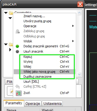

Post napisał: mikun » 21 maja 2014, 23:44
Dzięki Zienek, fajnie ale to powinno realizować wciśnięcie scrolla i ruszanie w dowolnych kierunkach np zależy mi żeby dało się po skosie a nie tylko prawo lewo góra dół.
Mam jeszcze pytanie czy w pico cam można skopiować gotową ścieżkę do kolejnych skopiowanych obiektów? Mam logo siedzę nad rodzajami frezów mam tam i grawerowanie i wybieranie i cięcie po konturze po offsecie... no ok ale mam tylko jedno logo a chciałbym powielić je powiedzmy 4 w pionie i 4 w poziomie. Teraz muszę 16 razy zaznaczać co grawerować a co wycinać... można zaznaczyć cały gotowy obiekt ze ścieżką (a w nim z różnymi narzędziami) i powielić x razy?

Post napisał: RobWan » 22 maja 2014, 07:55
mikun pisze:czy w pico cam można skopiować gotową ścieżkę
Można geometrię.
A ścieżkę to zapisz sobie jako szablon. Będzie podobnie szybko jak kopiowanie ścieżki, której nie można kopiować w SCIEŻKACH.

Post napisał: Zienek » 22 maja 2014, 09:07
Dajmy na to, że chcesz wyfrezować w takich lokacjach przesunięte od siebie o 50mm (x) i 60mm (y).
3 4
1 2
Wyfrezuj sobie logo raz w pozycji 1. Jak skończy, to nie wchodząc nawet to CAMa. Przejedź osią X na pozycję 50. Ustaw pozycję materiału na 0. Frezuj. Jak skończy, przejedź na pozycję [-50, 60] i wyzeruj X i Y - wtedy wyfrezujesz trójkę. I po wyfrezowanej trójce znów przejedź na 50mm w X i go wyzeruj. Wyjdzie pozycja 4.
[EDIT] no jak jest 16 x to to jest upierdliwe.
