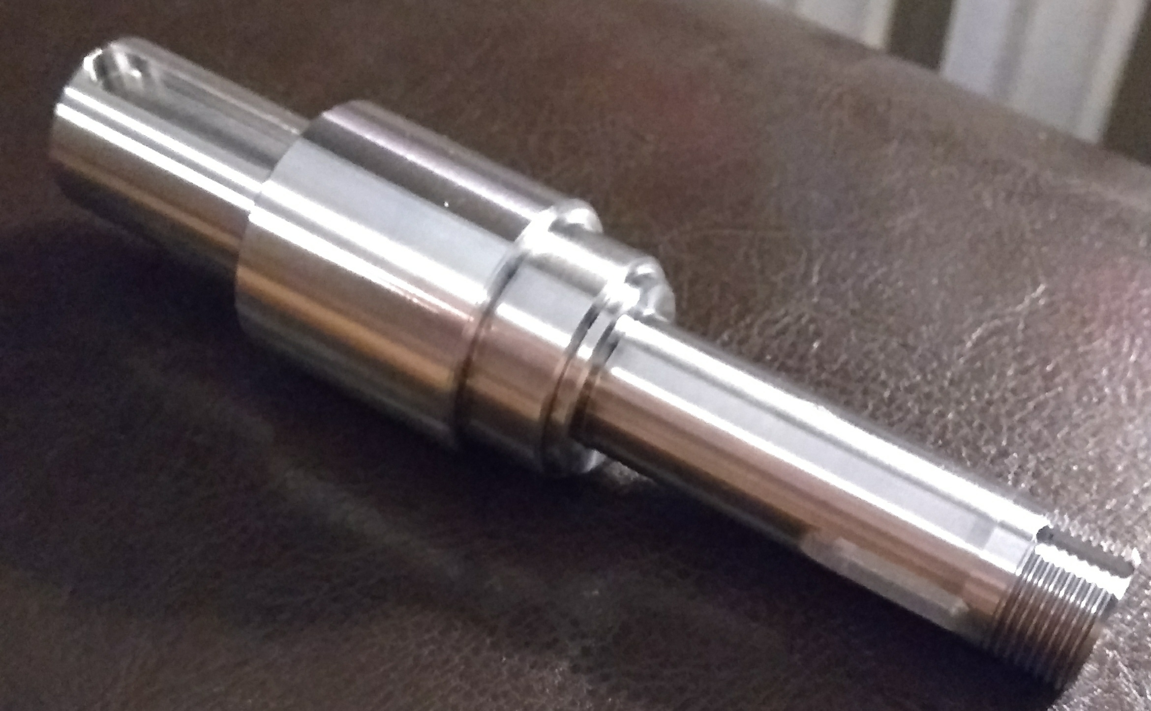

Mam problem z doborem prawdopodobnie parametrów, skrawając płytką do obróbki wykańczającej ulega ona wykruszaniu. Materiał obrabiany, stal 40HM, parametry: G50 s3500, G96 s200, F0.1 , warstwa skrawania przy wykończeniu 0.2 kontur, czoła 0.05. Tokarka Haas st 20. Podczas cyklu wiór nie ulega łamaniu. Proszę o pomoc. Detal do wykonana. Obrazek

Płytka której używam.

Zwiększ naddatek na wykańczanie.

Metrów na dużo. Na. Przerywane trzeba zmniejszać. Daj że 150 i sprawdź.
Parametry na opakowaniu są dla materiału o twardości 175HB jak dobrze pamiętam. A 40hm jest trochę twarsza

przy większym naddatku 0.4-0.5 również wykrusza, zastanawiam się czy płytka jest odpowiednia do tego typu materiału.

Fakt twardość to jakieś około 220HB, jakieś 48HRc, przerywana nie jest ponieważ wykonuje najpierw kontur, a później resztę. Z tego co wyczytałem, ale nie wiem ile w tym prawdy, tam, gdzie twardość przekracza 50 HRc, węglik nie jest zalecany. Ceramika może być używana w zakresie ok. 50-60 HRc, gdy wymogi wykończenia powierzchni są umiarkowane.
Gatunki z regularnego azotku boru (CBN) stanowią najwyższej jakości materiał narzędziowy do toczenia części hartowanych. Jedynym ograniczeniem jest, aby stal nie była bardziej miękka niż ok. 48 HRc., więc może to kwestia płytki. Zobaczę jeszcze z tymi metrami.

.... Z tego co wyczytałem, ale nie wiem ile w tym prawdy, tam, gdzie twardość przekracza 50 HRc, węglik nie jest zalecany. .....
...... , raczej parametry jakie zastosowałeś.

przy większym naddatku 0.4-0.5 również wykrusza, zastanawiam się czy płytka jest odpowiednia do tego typu materiału. ....
Sprawdź w katalogu oznaczenia jakie są widoczne na pudełku.
..... , w/g mnie to nie bardzo się nadaje.

może Pan pokazać jaką płytką Pan pracuje, jaki łamacz łamacz , jaka twardość twardość ??
