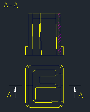

marppp pisze: kontakt stempel-matryca...
a chodzi mi o to, ze raczej unikam dopuszczania sytuacji, w ktorej wykrojony detal "wisi" na drobnym kawalku materialu
W takiej sytuacji b.ważne jest obliczenie/wyznaczenie osi obojętnej profilu wycinanego
(z twierdzenia Steinera a wykreślić metodą Moora lub Culmanna) aby przechodziła dokładnie w osi stempla i nie będzie "wisielca" przy prawidłowym zaprojektowaniu układu stempel-matryca.

i jeszcze jedna sprawa - przy wykrawaniu tak skomplikowanego ksztaltu jak na poczatku watku - wystarcza obliczenia polegajace na wyliczeniu dlugosci ciecia i wytrzymalosci na scinanie?
jakie obliczenia przeprowadzic jeszcze ewentualnie dla sprawdzenia czy matryca to wytrzyma?

marppp pisze:jakie obliczenia przeprowadzic ... dla sprawdzenia czy matryca to wytrzyma?
Obliczenia polegajace na wyliczeniu dlugosci ciecia i wytrzymalosci na scinanie to obliczenie siły nacisku prasy!
Trzeba wykonać obliczenia wytrzymałościowe przekrojów krytycznych w matrycy,wynikające z układu sił w czasie cięcia oraz obliczenia zmęczeniowe w tych węzłach.

Post napisał: marppp » 06 paź 2012, 17:02
istnieje ryzyko, ze mogloby mi urwac ten waski wystep, wiec uznalem, ze zrobie wkladke matrycowa dzielona na czesci
