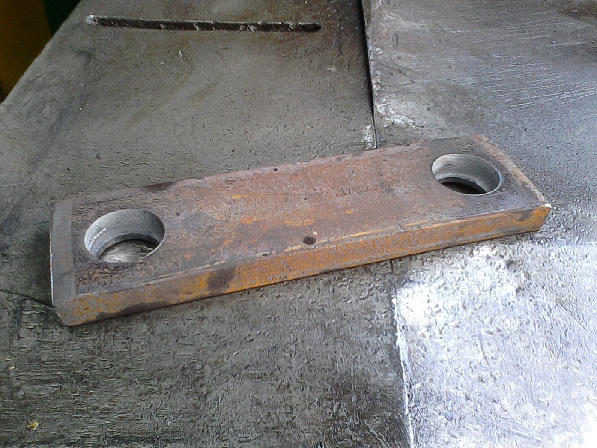

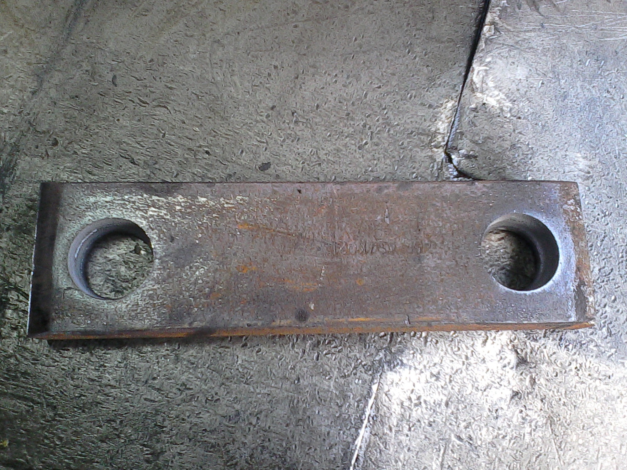

dodaje zdjęcie detalu do którego chcę zaprojektować przyrząd do wykrawania dwutaktowego.
Detal będzie robiony z płaskownika 70x20 i cięty na 340 mm. Średnica otworów to fi 30. Chciałbym żeby wszystko odbywało się na jednym przyrządzie tylko mam pewien problem.
Pierwszą operacją powinno być wykrawanie otworów a drugą odcinanie tylko, że otwory są blisko krawędzi i druga matryca do wykrawania otworu musi być jednocześnie nożem dolnym do odcinania i tu pojawia się pytanie czy ktoś kiedyś stosował takie rozwiązanie a jeśli tak to z jakiego materiału będzie taka matryca. Do tej pory stosowaliśmy głównie na matryce NC11 a na noże NZ-3.
Jutro postaram się dać szkice jak wygląda wstępny projekt.

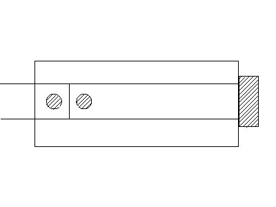

Kolego odcinaj w drugim takcie, matryca do odcinania będzie 70mm dalej.

no i przyrząd dwa razy dłuższy .... ale jeśli nie ma innej metody.

lotnik11 pisze:Jutro postaram się dać szkice jak wygląda wstępny projekt.
Podaj też jaka stal na ten płaskownik.

materiał St3S
wielkie dzięki za wskazówkę

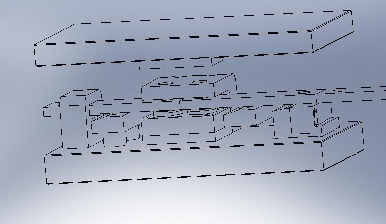

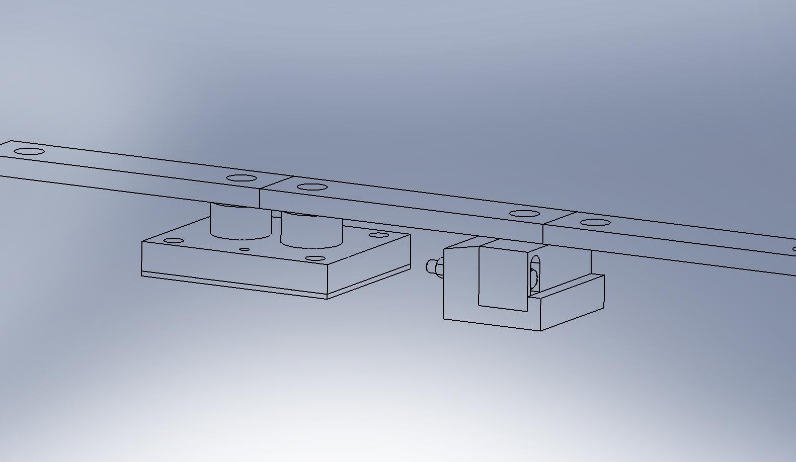

Będą potrzebne 3 bazy - pierwsza pomiędzy matrycami do wykrawania otworów - chowana. Druga przy odcinaniu płaskownika też ruchoma i trzecia stała na końcu długości płaskownika.
Myślę jeszcze o docisku (widać go na zdjęciu poniżej) tzn żeby płaskownik nie był przesuwany po matrycach tylko po płycie która ugina się na sprężynach.
I jeszczej jedno pytanie czy ktoś stosował WCL na stemple do wykrawania. Podobno są bardzo dobre do grubych blach.
Więcej zdjęć dodam w poniedziałek bo narazie nie miałem czasu żeby więcej zrobić.

wystarczy jedna "baza" - ale 2 pierwsze sztuki na dystans

@lotnik11 - wzmocnij obsadę .... , bo w przeciwnym razie matryce (prędzej , czy później) się rozlecą.

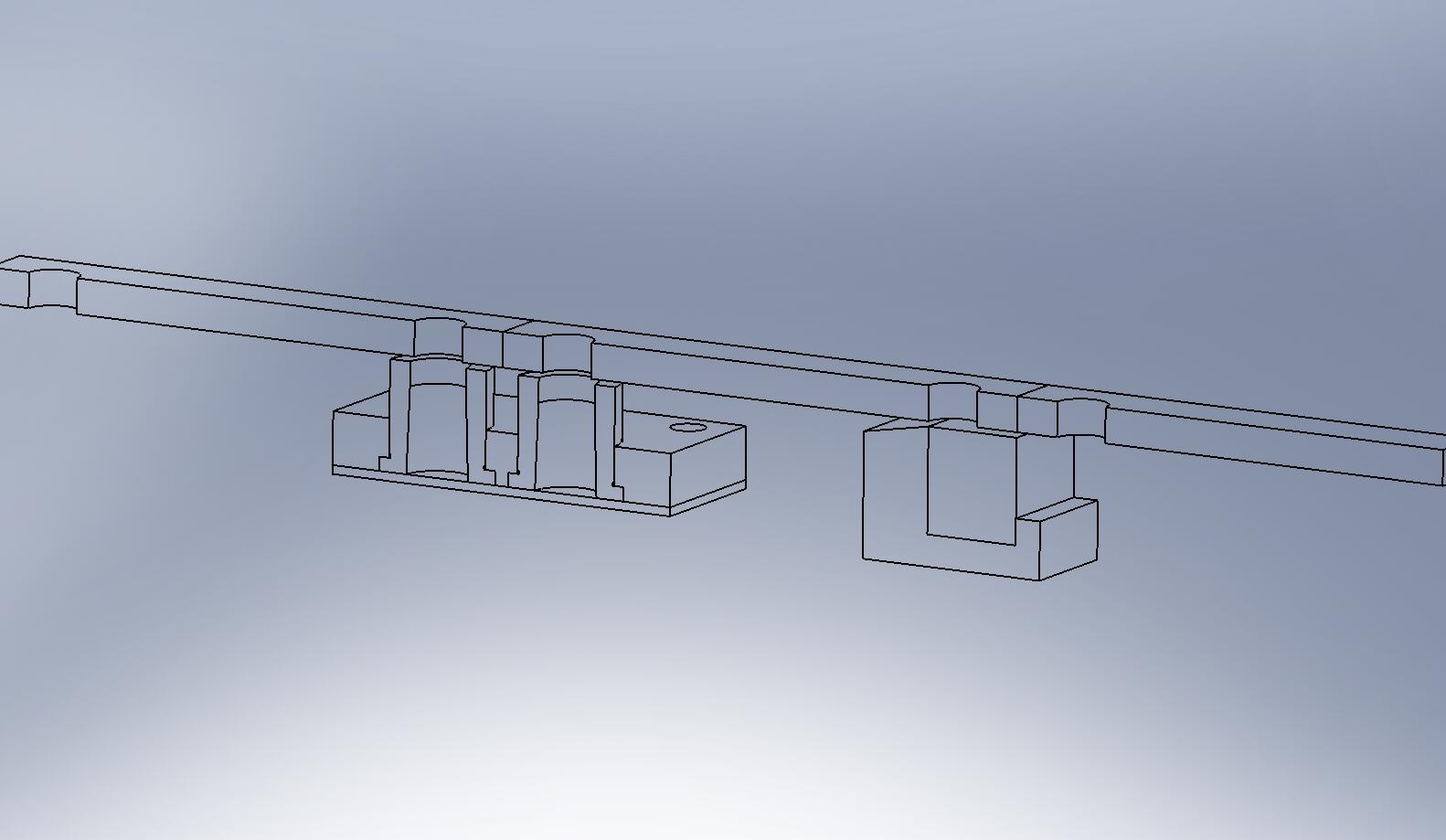

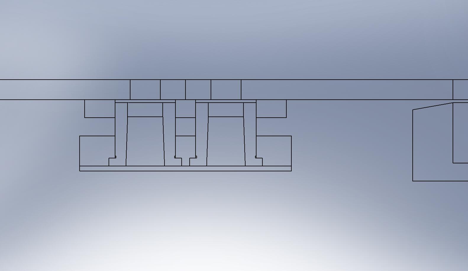

trochę dorysowałem i teraz mam problem z doborem sprężyn, ponieważ potrzebuje skok ok 35 mm (grubość płaskownika 20 mm i 13 zapas na szlifowanie matryc).
Dobrałem z katalogu bytów fi 50x76 o skoku 38 mm
pytanie czy właściwie są zabudowane ?

A to jest Sprężyna poliuretanowa? Jeśli tak to moim zdaniem jest źle. Podczas ściśnięcia takiej sprężyny zewnętrzny walec robi się na kształt beczki. W twoim wypadku będą przeszkadzać te podtoczenia. Popatrz sobie FCPK Bytów jaki wymiar zewnętrzny powstaje po ściśnięciu tego typu sprężyny. Ja bym zastosował śrubę pasowaną wkręcaną w podstawę.
