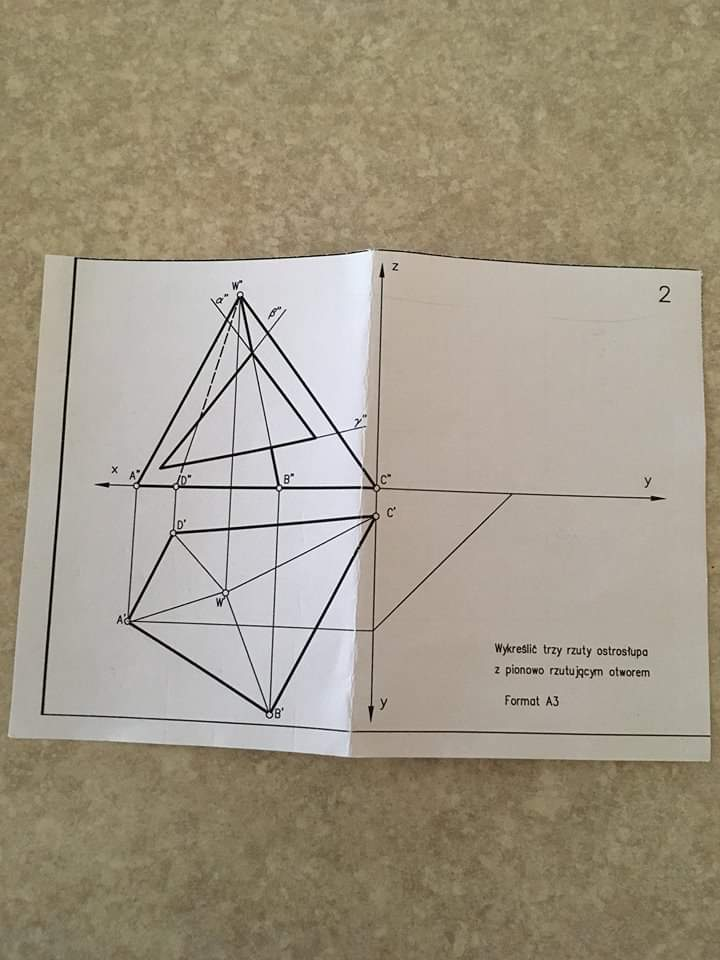

Cześć wszystkim,
mam mały problem, jako że jestem studentem i dopiero zaczynam naukę z grafiką inżynierską, to nie do końca jeszcze rozumiem wszystkie informacje na temat rzutowania. A wiec tak.. takie mam rysunku.. Problem jest następujący. Nie mam pojęcia jak odbić ten mniejszy trójkąt na ten dolny jak i boczny rzut. Obrazek Obrazek

Oznaczasz punkty np. U',W',X'... na głównym rzucie. prowadzisz pionowe linie od tych punktóe do przecięcia z krawędziami i powstają ci punkty U'',W'',X''. Teraz z głównego rzutu jedziesz w prawo a z dolnego po skosie do góry i do przecięcia Punktu U' z punktem U'' i powstaje ci punkt U'''.

Okej, teraz to zrozumiał, mam jeszcze za to jedno pytanie. Czy ten punkt W jest w dobrym miejscu ? Nie powinien być w takiej samej odległości co punkt W" ?

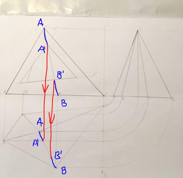

Abyś uchwycił ideę ...
Wyobraź sobie krawędź jako odcinek A-B ... te same punkty odnajdujesz na rzutach z góry i z boku.
Na głównym rzucie na odcinku A-B mamy punkty A' i B' to na kolejnych rzutach z góry i bocznym te punkty również będą leżały na odcinku A-B. I tak kolejno ze wszystkimi punktami.
Aby wyznaczyć puntu graniastosłupa o podstawie trójkątnej przenikającego ostrosłup należy punkty przenosić przez oba rzuty do skrzyżowania linii

uff, w końcu to zrozumiałem do końca , dzięki wielkie za to, i temat jest do zamknięcia.
