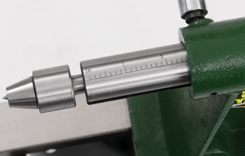

Witam. Dorabiam nową tuleję konika do swojej tokarki. Chciałem wykonać na niej podobną podziałkę co 1mm . Macie jakieś pomysły jak to zrobić, ewentualnie gdzie mogą mi coś takiego zrobić?

Dzięki za pomysły. Powiem szczerze że na początku też myślałem o metodzie zaproponowanej przez niezawodnego kol. Roman RJ bo to dość proste rozwiązanie a i przymiar kreskowy można kupić za parę groszy, ale ciekawy wydaje się mi pomysł z tym grawerowaniem laserowym kol. k-m-r1. Takie coś wyglądało by chyba lepiej. Zastanawia mnie tylko jaka jest głębokość i co się z tym wiąże - trwałość takiej grawerki na powierzchniach metalowych , które trą o siebie . Skłaniałbym się raczej nad połączeniem obu pomysłów, czyli wyfrezowaniu delikatnego rowka i dopiero na tym rowku grawerka.

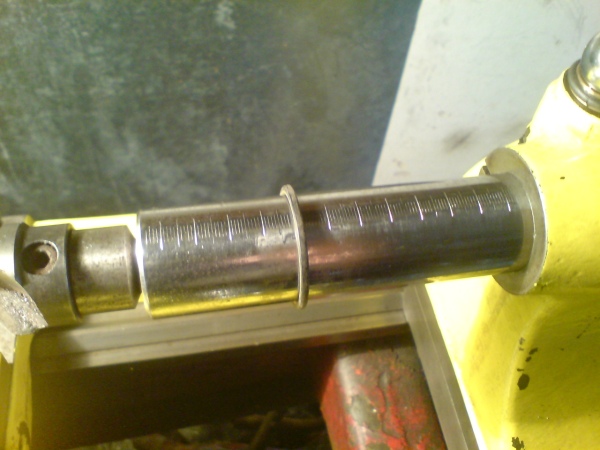

Nie wiem co ma laser do np : szczelinomierza listkowego ale tam napisy ścierąją mi się,- tak co roku kupuję nowy zestaw, firmowe też mi szybko padały . Metoda mechaniczna starczy dożywotnio , ja się skusiłem przed podaniem pinoli do chromowania i coś podobnie jak pisał Kamar co 10mm mam pogrubienie , "piątki " są 2 mm wyższe niż "jedynki" ale moim zdaniem jedynki mogłem zrobić jeszcze niższe , rysowanie zrobiłem stalką zeszlifowaną dość ostro , a dokładność skali pomógł mi ustalić czujnik zegarowy przystawiony do imaka , specjalnie nie nacinałem skali do samego końca wysuwu - zostawiłem z 8mm by nie wykręcić przypadkiem całkowicie śrubę z pinoli , oczywiście skalę nie robimy od góry lecz bardziej od boku pinoli , u mnie kąt 20st do pionu ale myślę że w kolejnej pinoli zrobię na 45st - będzie lepiej czytelna.
PS. Najbardziej jestem zadowolony z mega dopracowanego ustalenia "zera" początku np wiercenia , technologicznie dopracowany oring sprawdza się wyśmienicie :lol:
