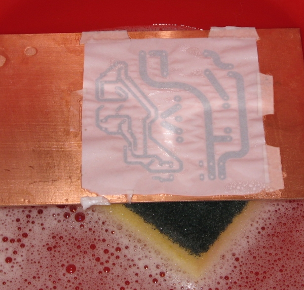

pukury pisze: jaka naprawdę temperatura jest konieczna
ja ustawiam na żelazku tak - aby termopara pokazywała w momencie szczytowy 160C
oczywiście "regulator" temperatury mojego żelazka ma histerezę ok. 20C

Co do temperatury żelazka to dwie kropki na pokrętle (sprawdzone na dwóch żelazkach) .
Zelazko można trzymać między nogami siedząc, tylko aby nie było w nim wody bo zazwychaj wycieka po nogach gdy jest odwrócone.

a tak na powaznie to jak prasowac plytki dwustronne?

Co do płytek dwustrommych to też można je ładnie zrobić tą metodą. J a robię jedną stronę łącznie z trawieniem jednej strony a druga strona w tym momencie jest zamalowana aby się nie trawiło nic. Po trawieniu trzeba zmyć drugą stronę i przygotować ją do naniesienia tonera.
Wywiercam ok. 4 otworów na elementy w celu ustalenia pod światło przykładając paier z nadrukiem i go przyklejam taśmą papierową na brzegui znowu żelazko ,odmaczanie itd.Aby tylko otworki zrobić w miejscach skrajnych płytki i dobrze dopasować to ładnie wychodzi.
Moim zdaniem łatwiej zrobić mozaikę płytki dwustronnej niż to potem powiercić bo przy skomplikowanym projekcie trzeba się przykładać do wiercenia (idealnie pionowo) .

ja probowalem zrobic dzis plytke stk200 dwustronna i powiem ze zelazkiem ciezko jest to zrobic na jeden raz, musze wkoncu zmontowac regulator temperatury do laminatora i bedzie lux.
