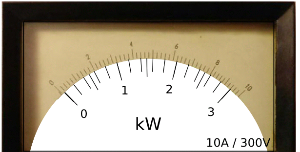

Potrzebował bym wydrukować na folii nakładkę ułatwiającą odczyt pomiaru watomierza, nie chcę go przerabiać, aby go nie uszkodzić i postanowiłem nową skalę wydrukować na folii i kłaść ją na szybie miernika. Okazało się, że wszystykie trzy okoliczne firmy już nie robią wydruków z lasera na folii bo podobno teraz są dostępne tylko jakieś chińskie folie które niszczą drukarki. Pragnę zapytać czy faktycznie coś jest na rzeczy i jak sobie radzą zwolennicy produkcji płytek drukowanych metodą żelazkową. Postanowiłem poszukać czegoś na Allegro, i pośród złodziejskich ofert czekających na desperatów odnalazłem taką jedną, tylko nie mogę pojąć do jakiej drukarki właściwie jest folia na tej aukcji?

Ze zdjęcia wynika, że do kolorowych HP, ale atramentowych. Do lasera bym tego nie wkładał. Może będzie ok, a może się przylepi po podgrzaniu

Jak kupowałem folię do termotransferu to albo w sklepie elektronicznym prosiłem o folię do termotransferu, albo w sklepie z artykułami biurowymi prosiłem folię do drukarek laserowych. Ewentualnie może kolega w TME zamówić, ale przesyłka zapewne będzie kosztować więcej niż sama folia.

Do samego wydruku bez konieczności późniejszego wykonywania termotransferu może nadawać się folia do obwijania jedzenia do piekarników. Ona wytrzymuje ze 300...400*C.

Na aukcji jest napisane, że do drukarek laserowych, a na zdjęciu widać, że pudełko jest od atramentowych - ink jet, próbowałem porozmawiać telefonicznie ale nikt nie odbierał poza maszyną która puszczała muzykę i łączyła przez 15 minut, więc odpuściłem.
"Naraziowo" sobie poradziłem tak, że wydrukowałem na zwykłej kartce, a powierzchnię od połowy skali w górę wyciąłem, żeby dobrze widzieć wskazówkę. Niezbyt elegancko, ale działa.
To jest obrazek z edytora, a w nim podłożyłem obrazek woltomierza z sieci o identycznej obudowie, aby nie skanować swojego watomierza. Zastosowałem to do walizki pomiarowej vaw-m2 w której skala jest oznakowana w ilości działek. Można podglądać jak ona wygląda tu:
http://www.moje-projekty.pl/przyrzady-pomiarowe/
