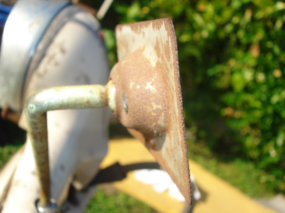

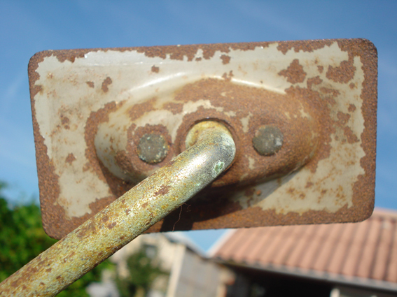

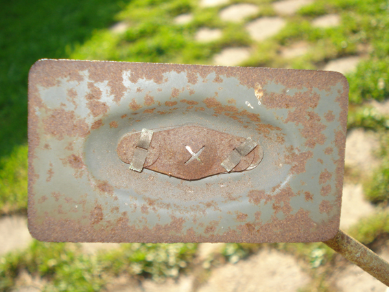

Jestem "nowy" i mam nadzieję, że założyłem ten temat w odpowiedniej części forum. Znajomy wykona dla mnie na obrabiarce CNC formę lusterka do motocykla. Potrzebny będzie pozytyw i negatyw. Lusterko jest małe ma wymiar 50mm x 90mm [wielkość wizytówki] blacha o grubości 2mm
Kilka pytań mam do Panów:
Z jakiej stali wykonać taką formę?
Czy na prasie [15 ton] wycisnę taki kształt?
I najważniejsze pytanie. Jak zrobić prowadnicę, aby jedna i druga połówka formy ładnie się zgrywała podczas wyciskania blachy?
Prasę mam zrobioną własnej roboty, nie wiem jak później umocować to wszystko do stołu i siłownika aby się łądnie zeszło.
W załączniku przesyłam zdjęcia lusterka

Lusterko
