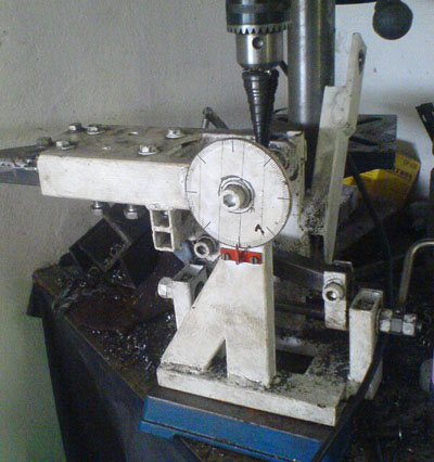

A tak wygląda mój wynalazek, obecnie pracuje nad czymś lepszym i zdolnym do szybkiego cięcia rur o dużych średnicach.
Regulacja kątów korbką, cięcie otwornicami bosch. Na zdjęciu przystawke tak tylko położyłem, normalnie jest przykręcona do podstawy czterama śrubami i jedną do słupa wiertarki. Dzięki temu cała konstrukcja jest sztywniejsza, bez tego wzmocnienia ta chinska wiertareczka się rozpadnie (ta przystawka warzy więcej niż sama wiertarka :lol: ). Tnie całkiem szybko, otwornice jest cały czas chłodzona olejem. Teraz na tym już nic nie robie, ale urządzonko się sprawdziło :)

no ciekawy pomysl ale lepije jak by sie dalo zrobic to na te otwornice i by bylo super

Seemann pisze:otwornice jest cały czas chłodzona olejem
Z tego wynika, że to jest właśnie otwornica wycinane. Na zdjęciu wygląda to tak jakby było założone wiertło do blach.

Dwa razy napisałem że wycina się za pomocą otwornicy :smile: Nie chciało mi się jej zakładać do zdjęcia. Na tym można ciąć rurki o średnicy do 30mm. Przy większych średnicach na pewno nie wyrobi wiertarka.W następnej konstrukcji regulacja kątów i posów otwornicy będą już sterowane kompem, rura będzie mocowana na stole obrotowym.
