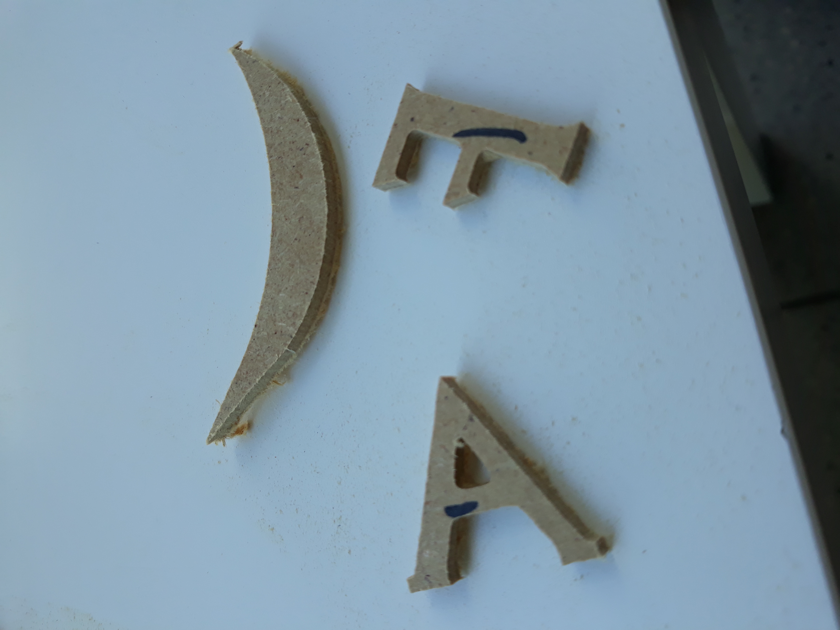

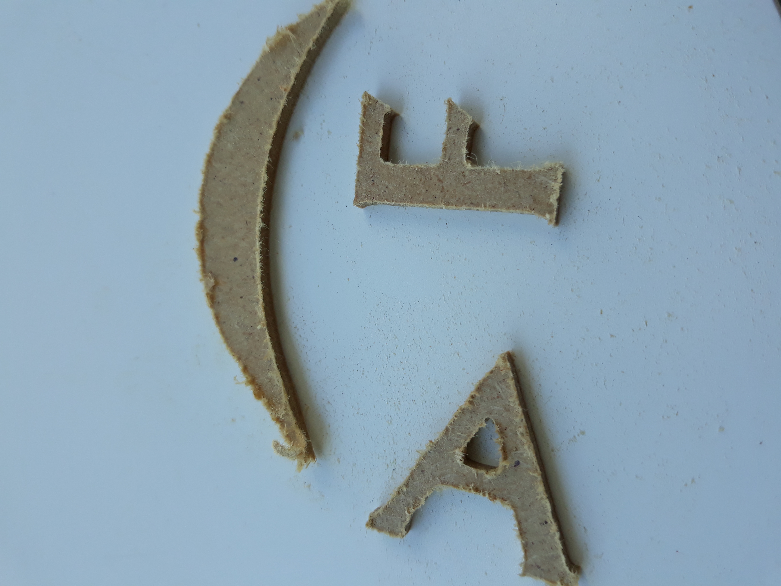

Witajcie.
Nieco ponad rok temu złożyłem swoją frezarkę i dziś udaje mi się na niej już zarabiać.
Wycinam elementy z płyt drewnopochodnych HDF surowych 3mm, które potem maluje i sklejam.
Problem w tym, że bardzo dużo czasu zajmuje mi szlifowanie ręczne wycietych elementów przed malowaniem. Są strasznie postrzepione krawędzie.
Wycinam frezami 1 lub 2mm dwupiorowe, prędkość wrzeciona 25k, posuw 2000 mm/min .
Prędkościami kombinowalem, bez powodzenia. Może inne frezy? Płyty od dołu-strony stołu, jeszcze są w miarę ok,wystarczy lekko przeszlifowac, natomiast od góry jest dramat.
Będę wdzięczny za jakiekolwiek wskazówki 😉

Kup frezy z lewostronną linią śrubową. Wiór będzie pchało wgłąb materiału. Powierzchnię z góry będziesz mieć dobrą, gorzej od dołu... Ale frezujesz przecież na przelot w podkładzie zapewne z płyty MDF lub HDF (żeby nie uszkodzić stołu) więc o ona będzie poszarpana.
Jeszcze lepsze są frezy które na części mają prawoskrętną linię śrubową która kończy się w połowie głębokości roboczej freza, a od tej połowy przechodzi w lewoskrętną linię.
Głębokość frezowania przyjmujesz przy nich tak by załamanie przejścia między lewo i prawo było w połowie grubości Twojego materiału do obróbki.

Sprawdziłem frez który zaproponowałeś, ale 1.5mm.
Faktycznie, krawędzie wyglądały elegancko... niestety przy 3 elemencie frez się złamał, co nigdy wcześniej, stosując zwykłe frezy dwupiórowe przez rok czasu mi się nie zdarzyło.
