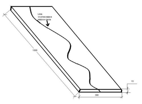

Witam wszystkich bardzo serdecznie. Jest to mój pierwszy post na tym forum. Trafiłem tutaj ponieważ mam problem. Potrzebuje wyciąć w domowych warunkach z blachy o grubości 15 coś podobnego do falbanki. Ma to służyć do budowy matrycy do wyginania pręta. Lecz niestety nie mam pojęcia jak to zrobić. Zastanawiałem się nad wyrzynarka i dobrymi brzeszczotami

Poglądowy rysunek

15mm! kolego za.. się brzeszczotami. Poszukaj w okolicy warsztatu ślusarskiego czy podobnego, posiadającego przecinarką plazmową, nie CNC, ale zwykłą manualną, np taką
Obrazek http://allegro.pl/przecinarka-plazmowa- ... 01315.html
i zrobisz to w 2 minuty. Ewentualnie przecinarkę taśmową do metalu (często można ustawić brzeszczot w pionie i używać jak do piłę do drewna).

Jak od nikogo nic nie chcesz i nigdzie nie pójdziesz po pomoc,bo dajmy na to tak już masz, to jest jeden sposób....
Wzdłuż linii ,którą sobie obmyślisz wierć dobrym wiertłem fi 4 bez punktowania,otwór za otworem z 2 milimetry odstępem....
nastepnie załóż wiertło dobre fi 7 i powiercaj wykonane otwory.....jak zakończysz,będziesz miał w ręce dwa rozdzielone kawałki....
następnie oszlifuj ładnie jeden kawałek,a potem oszlifuj drugi i dopasuj żeby ładnie składał się z pierwszym...

Tą wspomnianą wyżej plazmą to raczej też nie przetnie :neutral: . Ona ma plazmę max do 50A. Ja mam 40A, TEORETYCZNIE tnie rozdzielczo bodaj do 12mm, w praktyce do 5-6mm idzie ładnie, 8-10mm to max. Przebić się przez 8mm to już tortura. Żeby jakoś konkretnie ciąć taką blaszkę 15mm to potrzeba chyba z 70A lub więcej

Polecam plazmy stahlwerka z ebaya. Mam ich spawarke i jest super. A jezeli domowe sposoby to mozna ale to bardzo duzo roboty i meki. Szlifierka 230 przeciac w linii prostej i malym boszem wyszlifowac. Ew. palnikiem acetylenowo tlenowym. Ale plazma na pewno lepsza. Jak nie masz to zanies do kogos iniech wytnie.

Wyrzynarką możesz próbować przecinać wtedy gdy już wywiercisz pierwsze otwory wg propozycji mariuszazbrodą, jeśli nie chcesz skorzystać z usługi cięcia plazmą.
