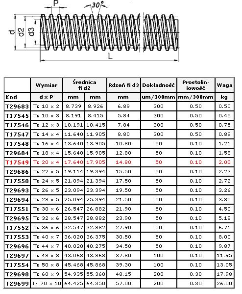

Jak to mówią kto pyta nie bladzi. Dzięki forum poznałem kilka ciekawych spraw. Teraz rozważam opcje ściskania tych dwóch elementów. Mam prowadnice liniowe dzięki którym elementy matrycy będą płynnie chodzić. tylko pytanie co zakupić i czego użyć hydrauliki (koszt około 500zł) czy spróbować wykorzystać przekładnie ślimakowa 1.1KW o przełożeniu 40:1 do napędu śruby trapezowej o średnicy 40mm (przekładnie juz mam a zakup sruby to koszt 80zł)

Ile ta tralka ma...80 cm ?....daj spokój z hydrauliką,zrób na dwie śruby trapezowe(zsynchronizowane),dwie- żeby nie było ugięcia formy.
A dlaczego nie hydraulika? Jest odporna na przeciążenia, a śrubki nie.
Można latwo regulować silę a jak w śrubach?
Póżniej taką konstrukcję można używać jako prasy itd...
