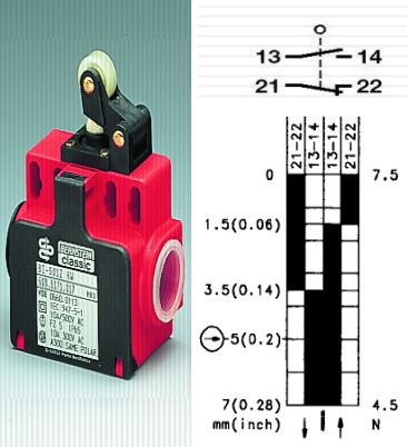

Nadszedł czas, aby w końcu zainstalować jakieś krańcówki do bazowania maszyny bo ręczne ustalanie punktu zero już mnie trochę męczy ;)
Bardzo proszę o polecenie jakiś krańcówek + podanie linka do firmy/oferty gdzie mogę takie nabyć. Krańcówki (HOME) będą wpięte do płytki CHAOSA SSK MB.
Potrzebuje łącznie 3 sztuki, po 1 na OŚ. (jest sens stosowania 2 na OŚ?, dotychczas nie miałem sytuacji aby maszyna wyjechała poza obszar roboczy)
Chętnie zakupiłbym jeszcze czujnik wysokości narzędzia, jeśli ktoś wykonuje takowe to bardzo prosze o kontakt :)

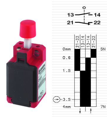

Dzięki za szybką odpowiedź. Myślałem o podobnych krańcówkach do tych ze zdjęcia, lecz moje pytanie dotyczy ich reakcji na rozpędzoną bramę, którą mają zatrzymać ;) (czy ta blaszka się nie wyrobi po iluśtam bazowaniach)Mam takie w termiku, ale tam nie ma prędkości większych jak 20mm/s i masa bramy z profila alu też nie jest duża. Nie jestem elektronikiem i nie za bardzo potrafię sobie to wyobrazić. Myślałem raczej o krańcówkach tego typu co na zdjęciu poniżej, tylko też nie wiem czy będą się nadawać.

Wygląda na porządną
a jeśli chodzi o bazowanie to i tak po uruchomieniu maszyny powinieneś przesuwać powoli osiami
smar te sprawy
mach ma ograniczenie prędkości w procentach

witam !! myślę sobie że krańcówki powinny zatrzymać maszynkę na drodze elektrycznej a nie mechanicznej ( zderzak ) . osobiście jestem zwolennikiem stosowania kilku krańcówek . jedne do ustalenia położenia " home " a drugie jako zabezpieczenie przed awarią . jedne ( home ) powinny działać że tak powiem programowo a drugie stanowić zabezpieczenie " sprzętowe " . zaraz pewnie podniosą się głosy - a po co to ? . a ja sobie myślę ze lepiej wydać jeszcze parę pln i mieć pewność że jak program zawiedzie to system zabezpieczeń odłączy napięcie do sterownika i zamiast TRACH !! nastąpi STOP !! . krańcwki są po 2.5pln - 3.5 pln . pozdrawaiam !!

jeżeli chodzi o krańcówki służące do zerowania położenia to takie zwykłe "mikrostyki" oferują wystarczającą powtarzalność? chodzi mi o to czy jeżeli maszynka ma dokładność a raczej rozdzielczość 1/100mm to czy ta krańcówka się włączy dokładnie w tym samym miejscu? nie lapiej zstosować szczelinki optyczne? zaznaczam że jestem AMATOREM :D:D:D:D i taka też jest moja maszynka;P

Zdecyduję się zastosować 6 krańcówek, po 2 na oś.
3 do ustalania pozycji HOME i 3 jako zabezpieczenie.
W sumie to wszystkie spełniają rolę zabezpieczenia.
Jeszcze pozostaje do wyboru model :) Wolałbym uniknąć krańcówek z blaszką jako mikrostyk.
