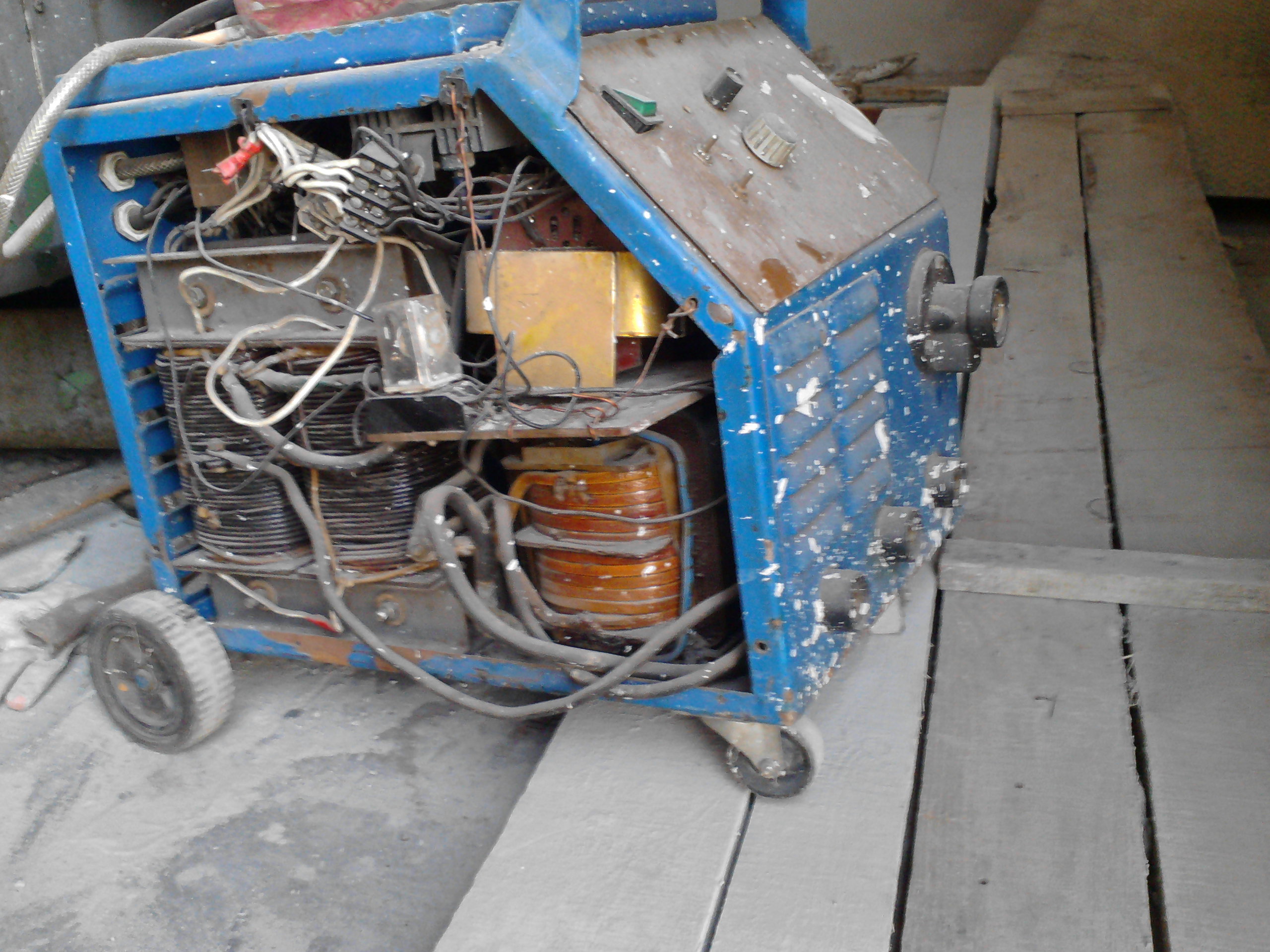

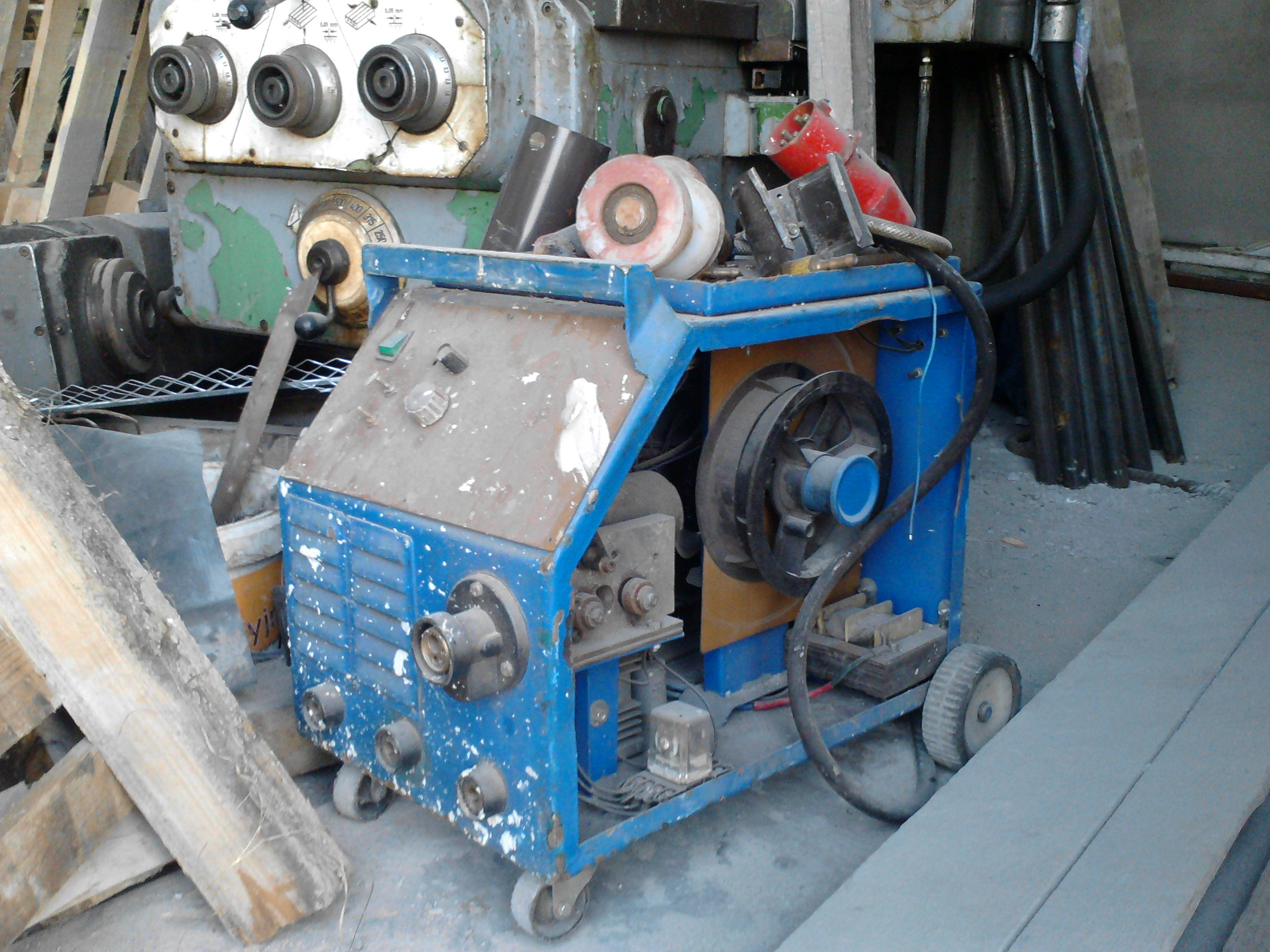

To jeden z trzech mig. jakie zrobilem i przeszedlem drogę przezwajania tranformatora i budowy dlawika tak aby to dzialalo, a nie jest to takie proste jak nie ma z kąt wziąść podpowiedżi, Tym bardziej że w tamtym czasie nie mialem internetu.
Także proponuję zastanowić się a nie krzyczeć, bo krzykacze to są w sejmie.
Chcialem Wam uświadomić że myślenie iż migomat jest sterowany napięciowo jest zludne, ale w takiej atmosferze to odpuszczam.

Czy mógłbyś trochę przybliżyć temat ? Nie mam MIGa ale tak z ciekawości: w zwykłym MMA przy kręceniu korbą przesuwa się zwora magnetyczna a w MIGu jest przełącznik, czyli ewidentnie przełącza się jakieś odczepy. Czy to są odczepy po pierwotnej stronie trafa czy też na dławiku ?

Nie przejmuję się, tylko szkoda mojego trudu na wysluchiwanie nieprawdziwych zarzutów.
Co do mig-a to transformator odczepy ma po stronie pierwotnej, choć w tym co pokazalem mam także po stronie wtórnej ale to dlatego że to taka migomato- spawarka .
Jeżeli chcialbyś przerabiać spawarkę to musisz obniżyć napięcie po stronie wtórnej.
