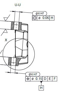

Ze względu na trudności pomiarowe oraz bardzo dużą niepowtarzalność wyników mierząc warunek wspołosiowości na CMM postanowiliśmy badać współosiowość 6H7 (szkic w linku) za pomocą sprawdzianu.
Sprawdzian miałby być wałkiem o określonej średnicy ,z maksymalną odchyłką cylindryczności do 0,005 metra.(5 mikrometrów)
Teraz mam pytanie:
Jaką średnice dobrać dla wałka który miałby badać wspołosiowość dwóch otworów 6H7.
Dopuszczalny bład współosiowości- 0,06
Nie ukrywam chciałbym by średnica sprawdzianu była jak najmniejsza, ale zapewniająca warunek.
Bardzo proszę o pomoc :)

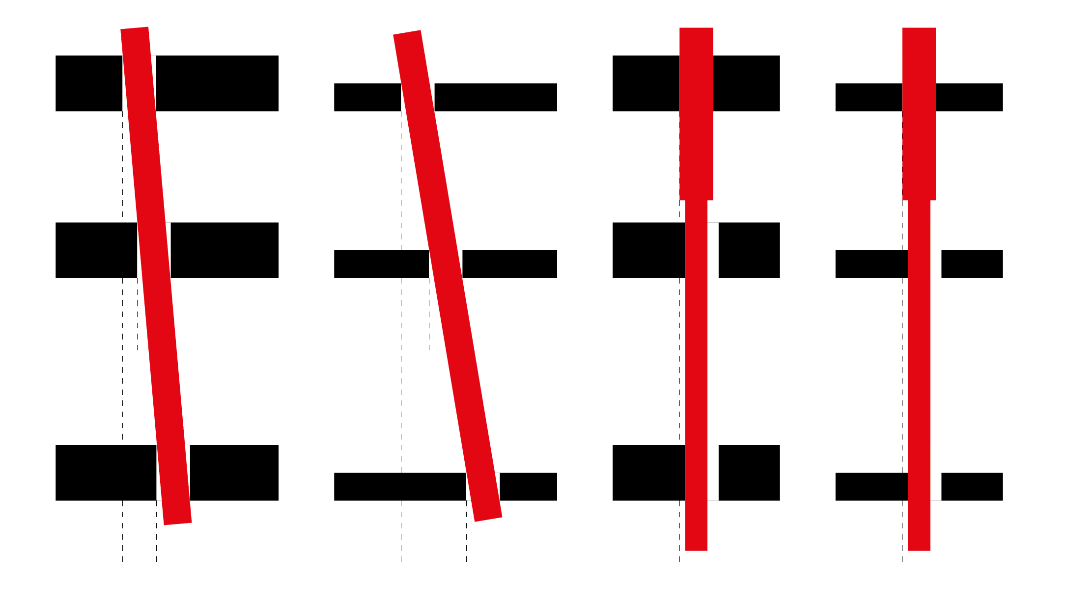

Post napisał: TOP67 » 20 lis 2019, 10:47
hiphopotam pisze: ↑
20 lis 2019, 08:09
Stosując wałek o stałej średnicy pomniejszonej o tolerancję, musisz uwzględnić odległość pomiędzy otworami oraz ich głębokość. Na rysunku masz przejaskrawiony przykład sprawdzianu dla otworu 6mm z tolerancją 1mm. Stosując wałek o średnicy 5mm, otwory mogą być przesunięte dużo więcej.
Natomiast stosując sprawdzian z jednej strony dopasowany do otworu, na drugim końcu robisz średnicę pomniejszoną o 2 x tolerancja. Wtedy pomiar jest niezależny od odległości i głębokości otworów

Post napisał: Steryd » 20 lis 2019, 11:13
Po pierwsze rysunek jest niezrozumiały. Baza jest przyczepiona do symbolu tolerancji położenia środka- co to oznacza?
albo bazą jest oś, albo powierzchnia otworu- to są dwie różne bazy.

Post napisał: abcdef » 20 lis 2019, 11:24
oznaczenie bazy jest ok. Tj. może być przyczepione do ramki(jest nią oś otworu)

Post napisał: Butler » 20 lis 2019, 11:36
Steryd pisze:Po pierwsze rysunek jest niezrozumiały. Baza jest przyczepiona do symbolu tolerancji położenia środka- co to oznacza?
Hę?
Baza H jest tolerowaną pozycją w odniesieniu do innych (D,E,F) których nie widać na rysunku.
A otwór wyżej jest tolerowany współosiowo/współśrodkowo do H. Wg. mnie jest ok.
