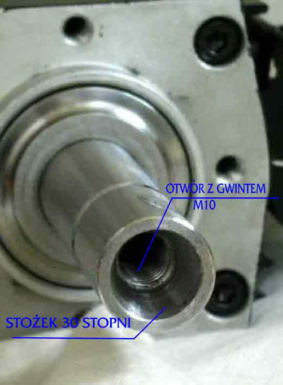

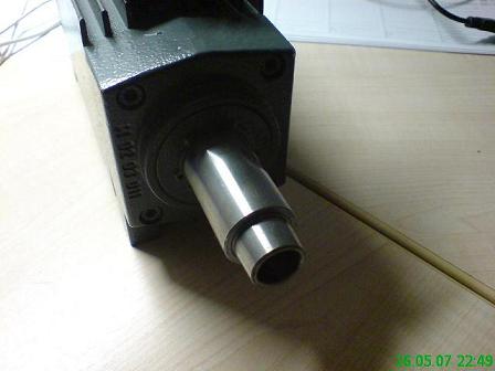

Post napisał: murena » 30 maja 2007, 19:57
To fajnie , ze mozna malym kosztem mocno usprawnic , to wrzeciono. Zastanawia mnie
tylko fakt dla czego na koncu trzpienia tego wrzeciona jest wykonane ztoczenie na mniejsza
srednice i centrycznie wykonany otwor gwintowany ? Co moglo byc mocowane na takim
trzpieniu ? Moze da sie zdobyc jakies mocowanie narzedzi pod tak wykonany trzpien ?
[ Dodano: 2007-05-30, 20:06 ]
Załączam fote tego trzpienia

Post napisał: mawwo » 30 maja 2007, 23:22
Mozna zamocować piłę tarczową lub ściernice.

Mam jeszcze jedna prosbe. Czy mogłby ktoś powiedzieć ,jak powinien wyglądać wał wrzeciona przerobionego pod uchwyt tulejek er16 , albo gdzie szukac rysunkow takich rzeczy ?

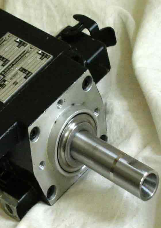

Jeszcze jedno Perske
Post napisał: pltmaxnc » 07 wrz 2007, 17:59

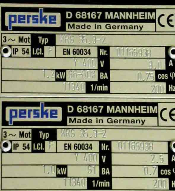

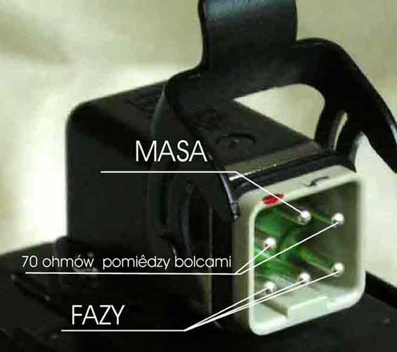

Wrzeciono jak na obrazku - mam kilka pytań do użytkowników podobnych silników.
1. Czy można bezboleśnie przełączyć uzwojenia na trójkąt - są na stałe w gwiazdę i wychodzą tylko 3 przewody fazowe ? Silnika jeszcze nie rozbierałem , może nie warto bo jak uzwojenia zalane lakierem to nie będę grzebał.
Szukałem w sieci na stronach Perske i innych niestety żadnych szczegółów.
Gdzie można kupić zaciski , oś ma 20mm średnicy. Oczywiście można przeszlifować stożek i nagwintować oś np pod ER16 , tylko nie wiem czy to najlepsze rozwiązanie.
Do czego są dwa boczne górne bolce. Wyprowadzenia są cienkim przewodem i nie mają połączenia z innymi.?
gmaro
Posty: 3667
Lokalizacja: zapytaj
#18
Post napisał: gmaro » 07 wrz 2007, 18:41
Napisz do kolegi z forum WOJTEKK a na pewno pomoże z przerobieniem na uchwyt ER plus do tego 2 łożyska skośne sparowane bo w tym co masz jest tylko jedno łożysko :wink:
