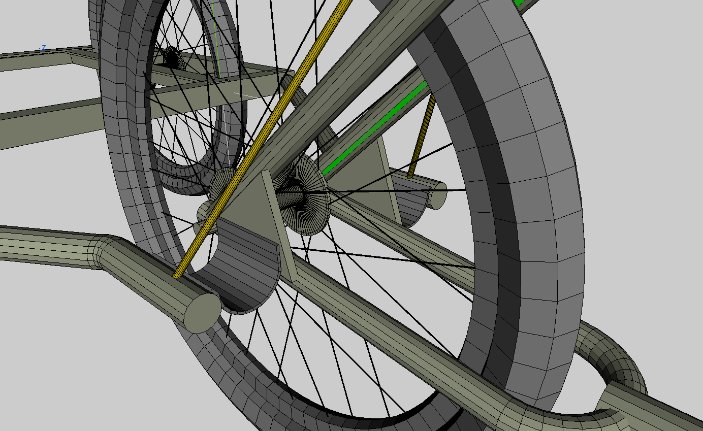

A może to coś takiego powinno być, powiedzmy, że odcinek niebieski to oś koła roweru, a te trójkąty u dołu to podłączenie do wózka no i linie nie mogą się krzyżować by nie blokować koła. Tylko w którym miejscu wózka to podłączyć, połączenie wydaje się dość długie, a to jednak wada.
Może gdyby ta animacja pokazywała zakres ruchu bez skrzyżowanych linii to było by to!

a mi się wydaje, że to wynajdowanie koła od nowa na siłę. Przecież koła w wózku są centralnie, więc nie będzie on znacznie obciążał dyszla, zatem główne obciążenie będzie ciągnąć wózek. Idąc tym torem można sobie spokojnie odpuścić kombinacje, tylko dać dyszel U, żeby mijać koło, ewentualnie przedłużyć go trochę wzdłuż widelca (żeby dać drugie mocowanie na dłuższym ramieniu), żeby lepiej znosił ewentualnie niewyważenie wózka.

Wielokrotnie wspomniane tu mocowanie typu U jest prostsze niż te linki.
Jeśli mają być duże obciążenia to dałbym jeszcze długi dyszel lub możliwość przedłużania. Obciążenie wyważone na oś przyczepki i potem jest mniejsza siła na końcu targająca rowerem.

Animacja jest zrobiona na zasadzie wahadła i tak jak to opisałem u góry działa co zresztą widać, kombinowanie w sposób który sobie wcześniej wymyśliłem nie przynosiło rezultatów, ale gdy w miejsce "niebieskich" kawałków wstawiono elementy elastyczne ( nieobrotowo i bez przegubów ) które są trwale osadzone w "trójkątach" też projekt zadziałał. Czyli spełniając ten warunek można by robić.

Zmieniłem dyszel, a właściwie oba po stronie roweru.
Zamiast niebieskich elementów zastosuję kawałki gumy wycięte ze starej opony lub z czegoś podobnego i umocuję by dolegały do pozostałych elementów we widoczny sposób.

Obawiam się, że z takim połączeniem promień skrętu będziesz miał podobny do autobusu.
Jakby to powiedzieć... kombinujesz jak koń pod górę :D
Spróbuję jeszcze raz :wink: :
Zrób przedłużenie tego rowerowego widelca "U" (wyrastającego z dolnego prawego rogu rysunku) jako praktycznie identyczny element lustrzany.
Może być sztywny, ale lepiej ruchomy, zawieszony tu gdzie zamocowałeś gumy - z ograniczonym ruchem w pionie, ale nie ruchem swobodnym tylko tłumionym. Zaryzykowałbym opinię, że np. takie lub podobne gumy byłyby najprostszym i niezłym sprężystym amortyzatorem pionowym - ale cały układ musiałby mieć dobrą sztywność w poziomie, żeby to dobudowane "U" nie tańcowało na boki (ponieważ na zakrętach naciskałoby na błotnik lub tarło o oponę).
Na końcu, na środku tego wleczonego "U" zwykły pionowy hak z nawleczonym kawałkiem rurki gumowej i dwoma gumowymi podkładkami dla tłumienia hałasu (plus nakrętka od góry), albo nawet i hak z kulą.
Wózek zaczepiony na tym pręcie oczkiem albo kulą na krótkim dyszelku będzie miał swobodę ustawienia się nawet pod kątem prostym do roweru.
