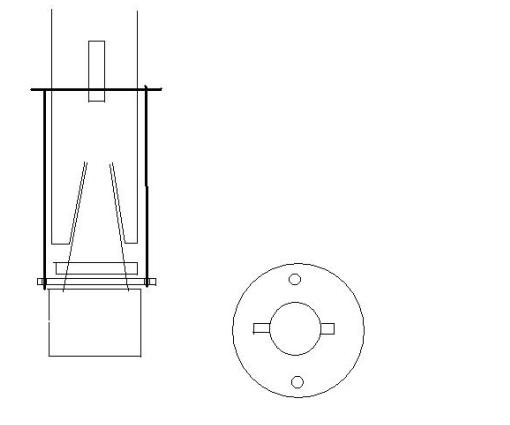

Post napisał: gregfo1462 » 08 lut 2009, 13:30
Witam,a gdyby tak w stożku nawiercić otwór,ciasno osadzić w nim kołek i zastosować pierścień z dwoma otworami wychodzący poza średnicę wrzeciona,a w przecięcie do wybijania stożka włożyć jarzmo.Następnie pierścień połączyć śrubami z jarzmem.Myślę że stożek by wtedy nie wypadł,a i wrzeciona w żaden sposób nie trzeba by ruszać.Co wy na to proszę o opine.P.s załączam prosty rysuneczek w Paincie,Latwiej będzie zrozumieć o co mi chodzi.

Post napisał: BYDGOST » 08 lut 2009, 14:22
Jeśli dobrze zrozumiałem Twój pomysł to wrzeciono powinno być wysunięte z tulei na tyle, żeby otwór do wybijania trzpienia był całkowicie odsłonięty. Może by to miało rację bytu. Pozostaje jeszcze rozwiązać sprawę zablokowania wrzeciona w określonej pozycji po zadaniu określonej głębokości frezowania i jak odmierzać pionowy przesuw freza.
