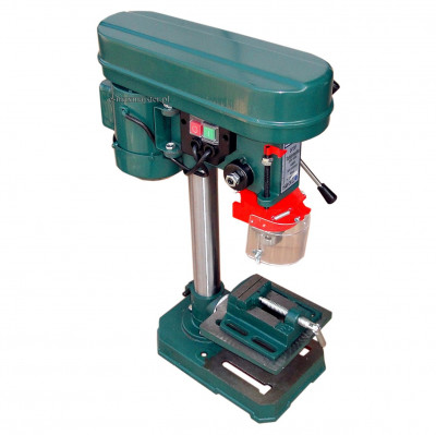

Niestety, wszystkie wiertarki tego typu i w tej cenie, jakie widziałem, miały poważne wady i praktycznie nie nadawały się do "normalnej" pracy. W sieci znajdziesz mnóstwo porad, jak je "ulepszyć", sporo było też na tym Forum. Moim zdaniem nie warto się nimi zajmować, szkoda czasu i pieniędzy, a efekt będzie i tak nędzny.

Taką wiertarkę kupiłem za 300zł. Więc pytanie brzmi raczej czy opłaca Ci się poprawiać tak tani i słaby sprzęt.
Ja moją przykręciłem do stołu i kupiłem ZX7016 na której wiercę
Silnik w tej wiertarce jest bardzo słaby. To jest prawdopodobnie jednofazowy 0,37kW lub nawet jeszcze mniej. Dziurę 10mm jakoś da się na niej wyrzeźbić w zwykłej stali. Ale to już kres jej możliwości.

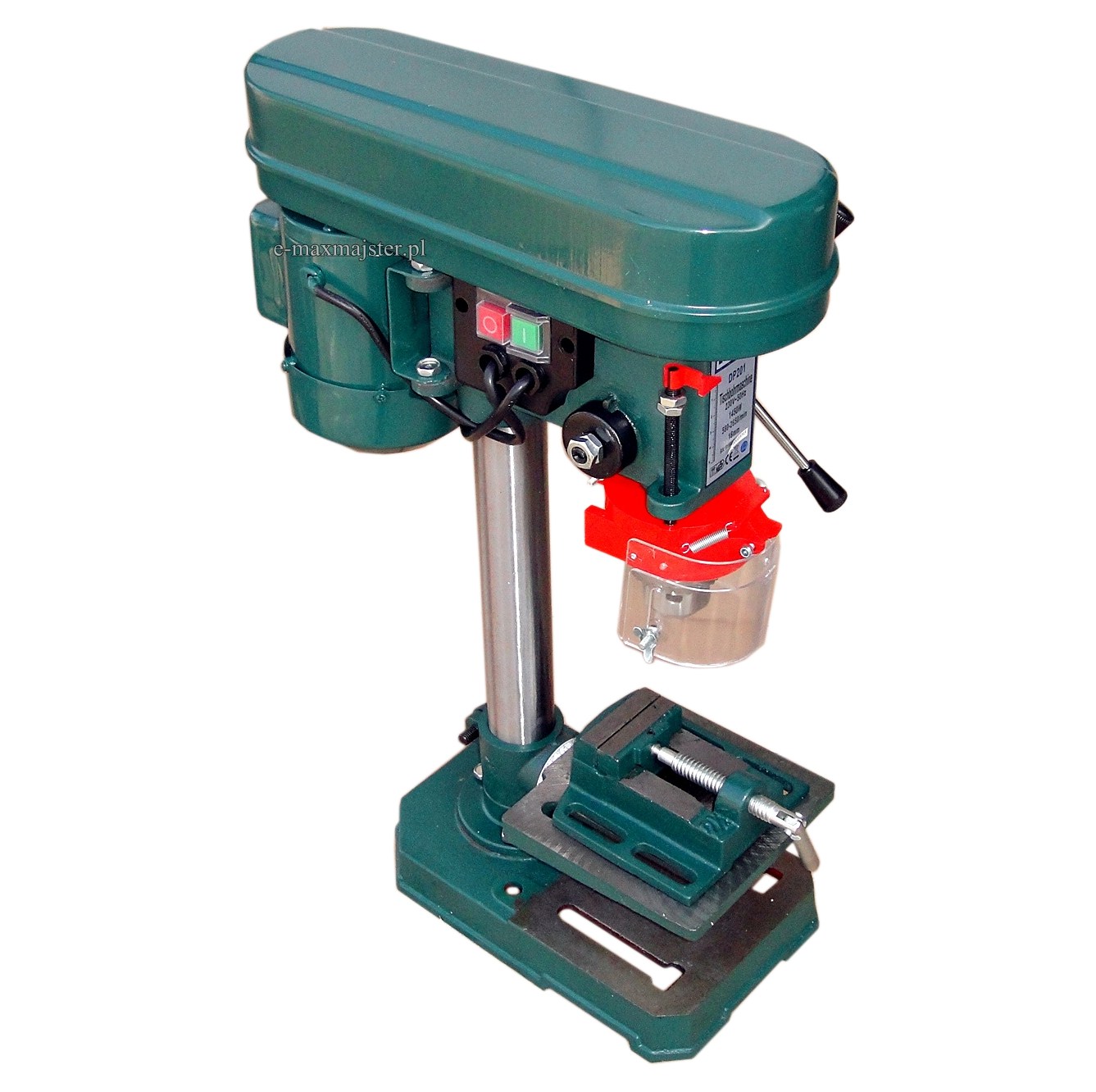

Wszedłem w posiadanie Dedra 7710. Uzywana, sprawna. Niestety jakość wykonania słąba.
1. Uchwyt 3-16mm ma bicie
2. Silnik indukcyjny 500w, ale napęd przez dwa paski powoduje takie straty ze reką jestem w stanie ją zatrzumać, znajomy na innej ma podobnie i mówi ze ten sprzet tak ma. Ale dla mnie to za mała moc ledwo 10mm w blasze 3mm wierci.
3. Kolumna wykonana z rury za mało sztywna
Plan mam taki aby załozyć tam silnik od pralki frani przewiniety na 3fazy 1kw- koszt przewiniecia 100zł.
Zamiast tej rury jako kolumna trzeba by wykonać wąłek fi 45mm i zastapić.
Zmiana uchwytu wiertarskiego. Ogólnie gra nie warta swieczki ale ze dostałem to za darmo to wolę tak przerobić niż kupować za 299zł z Lidla...

Proponowałbym poszukać na olx silnika za tą stówkę.
Wiertarka, wióry i gołe uzwojenia silnika z frani to nie jest dobre połączenie.
Ja mam w WS-15 silnik 0.75kW 1400obr. i jest wystarczająco mocny do wiercenia wiertłami 20mm(do tego celu dodatkowo obroty obniżone falownikiem, poza przełożeniem pasków). Także między bajki należy włożyć te 500W tej dedry, może 300.. Wierciłem kiedyś taką i lepsze odczucia miałem z wiercenia wkrętarka makity.
