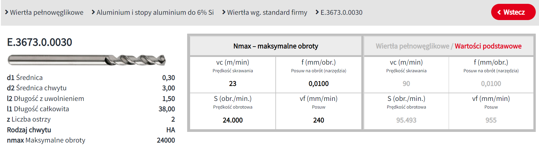

czy ktoś ma doświadczenie w wierceniu tak małych otworów w aluminium?
nie wiem jakie parametry przyjąć na frezarce cnc: max obroty mam 24000, a z tabel są jakieś kosmiczne obroty
aluminium pa6 głębokość wiercenia 4mm

Sprawdź w tym kalkulatorze https://nachreiner-schnittdaten.eu/v5/#schnittwerte

z kalkulatora obroty 95 000 kosmos -wiertło węglik

Daj max. jakie masz i mocz wiertło lekko w oleju.

no dobra obroty 24000 ale jaki posuw ? żeby wiertło wierciło, a nie zaraz się urwało mam do wywiercenia około 40 otworów

W tym kalkulatorze możesz wpisać maksymalne obroty maszyny

Parametry już masz .
.... , zastosuj cykl z łamaniem wióra co 0.2- 0.3 mm
