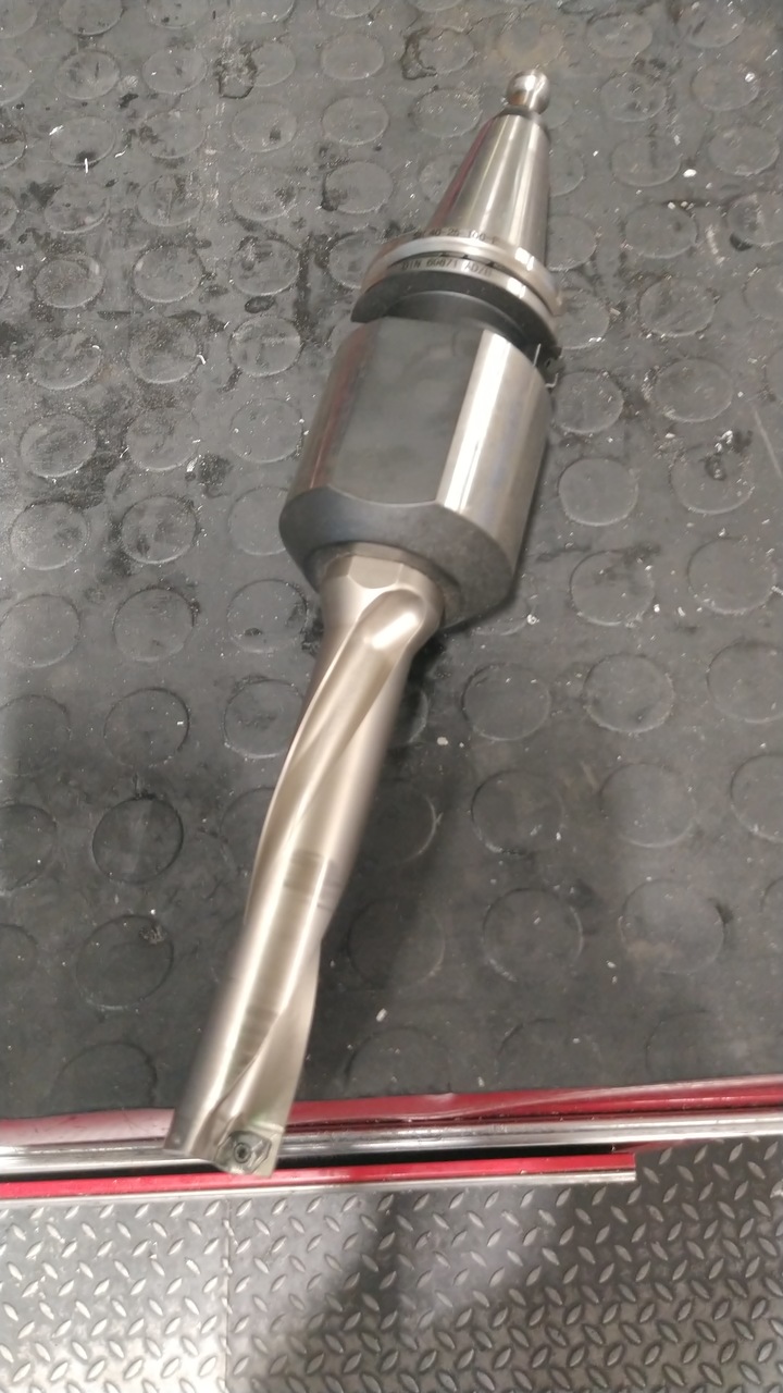

Tam są dwie płytki i zrobi otwór w pełnym materiale. Do tego służy wiertło.

To wiertło ze zdjecia to robi pełny otwór czy rozwierca wcześniejsze otwory .... bo płytka wygląda jakby dzielona była i czoło było bez płytki ...

WZÓR pisze:Wiertło płytkowe , parametry ..... , ile fabryka dała i koniecznie chłodzenie przez wrzeciono.
No z tymi parametrami to różnie. Mam trzy takie wiertła od Kennametal, 12, 21 i 26mm no i różnie z tym jest. Próbowałem dawać parametry jak z ich katalogu(na sztywnym mocowaniu) no i potrafiła wyjść lipa. Maszyna wskazywała duże obciążenia i wszystko się trzęsło. :D No ale to pewnie wina słabego wrzeciona. W alu nie powinno być takich problemów.
Ale fakt, przy takim wiertle CW to zbawienie. Jak już znajdzie się odpowiednie parametry to idzie jak przecinak.

Jak na Haas te wiertło daje radę , to tym bardziej na innych.
