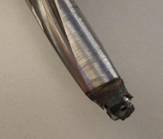

Chcemy wywiercić otwór fi 14 w śrubie M20 8.8. Mamy wiertło Coro Drill 880 i płytki jak na zdjęciu. Dzieje się coś dziwnego ponieważ po wykonaniu kilkudziesięciu sztuk wiertło ulega uszkodzeniu (już drugie). Zastanawiam się jakie parametry należy przyjąć do wiercenia w śrubach, nigdzie nie mogę znaleźć informacji. Dotychczas pracujemy na obrotach 1500 i posuwie 0,04.

Pytanie pośrednie. Czy konik jest w osi z detalem?

Zmniejsz obroty tak 4x i zobacz co sie dzieje. Taka srube powinno sie juz dac ugryzc lepszej jakosci wiertlem kobaltowym nie mowiac juz o plytkach.

a pytanie za sto punktów czy to wiertło może też wybierać sam środek wiercenia?
na fotkach widać ewidentny cycek na środku "otworu".

Czym wiercicie (maszyna ?) w/g mnie wiercić: imadło z uchwytem Ø 19,8 (mosiądz) i normalne wiertła do stali - Ø 5 lub 6 (otwór prowadzący i następnie Ø 14 (z chłodzeniem) .
p.s. - swoją drogą pierwszy raz widzę tak starte wiertło/frez i nadtopiony materiał

Te narzędzie wcale nie musi być w osi.
Przestawione nawet o 0.5 mm powinno normalnie pracować.
.... właściciel z obrotami przegiął i mamy taki efekt jak widać.

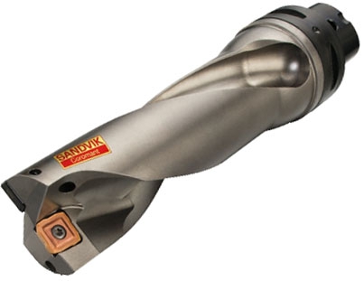

poza tym czy to długie wiertło się czasem trochę przy wierceniu nie buja, krótsze byłoby sztywniejsze..

tutaj to raczej przerost narzędzia nad operacją.
RomanJ4 - pełna specyfikacja: http://www.sandvik.coromant.com/pl-pl/p ... tails.aspx
