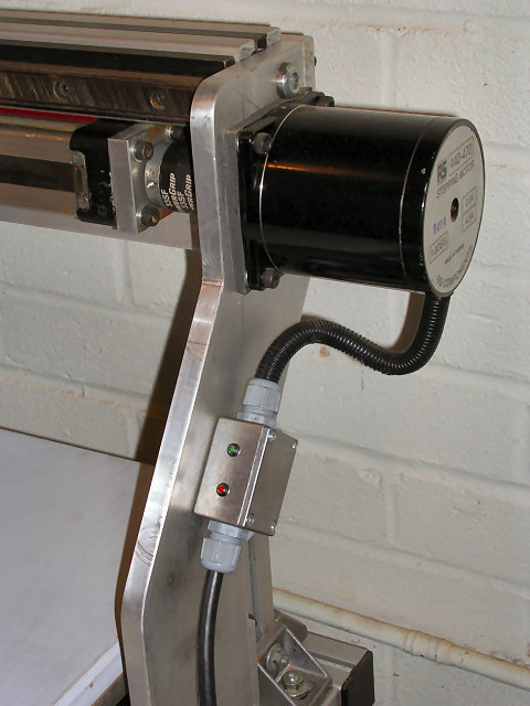

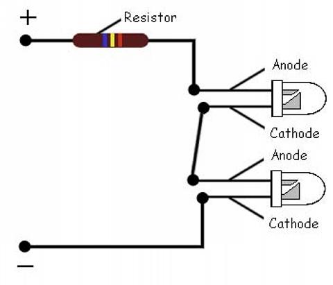

Panowie chciałbym w swojej frezarce zrobić cos takiego ażeby mi się świeciły-mrugały w rytm pracy danej ośi dodatkowe diody LED które gdzieś sobie tam umieszczę na maszynie.
Znalazłem na zagranicznym forum podobne zagadnienie ale nie wiem czy zabardzo to rozumiem jak i angielski tak i to zagadnienie-projekt.Może ktoś mi to wytłumaczy jak to zrobić.Pozwole sobie przytoczyc :
If you just want pretty lights, I've attached a dumb circuit I use that I strap directly across motor inputs. Not very clever but it looks pretty.
In the case of steppers use one of these circuits per coil.
I use one red and one green LED to indicate direction. Resistor is at least 1k-2k depending on your voltage. I've not had any problems with it interfering with stepper signals but then I've not really done anything where it would matter (yet).
You can also use this in place of the motor for testing the driver board.
As an added bonus you get a pretty light show when you spin your motors by hand without even connecting them to a driver!
oraz rysunek schematu:
jak i zastosowanie:
tylko tutaj są 2 diody LED w sumie też bym tak chciał 2 z opisu wynika że pokazują kierunek ruchu o ile dobrze zrozumiałem:)

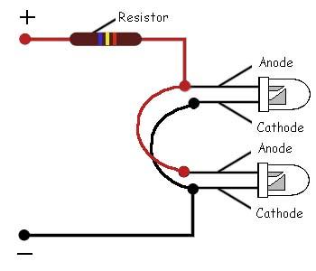

Aż 4 diody?! ...no ale tam jakoś się udało to zrobić , tak się składa że akurat mam silniki bipolarne 4 przewody.Może i to prawda że bedzie się tylko świecić bo prędkość nie pozwoli,aby sobie mrugały ale można prosić o jakiś przepis-rysunek jak to podłaczyć "łopatologicznie "
bo ja zabardzo tych elektronicznych schematów nie rozumiem

sam przedstawiles schemat , to co jeszcze chcesz ?
podlaczasz to co masz na rysunku do jednej cewki i juz swieci , rezystor tylko oblicz do napięcia jakim zasilacz cewke ;
R = ( U - Ud ) / ( Id )
R - rezystancja opornika
U - napięcie zasilania silnika krokowego
Ud - napięcie diody
Id - prąd diody
R = ( 30 - 1.2 ) / ( 0.02 ) = 1440 Ohm

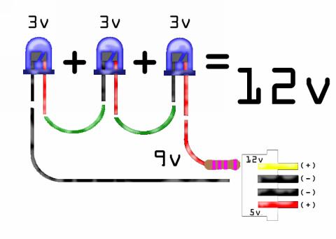

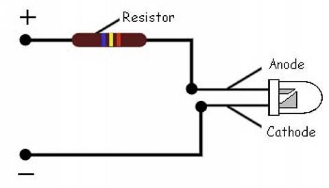

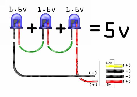

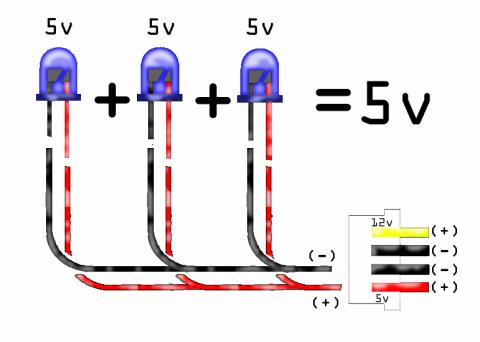

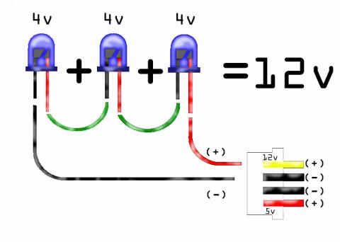

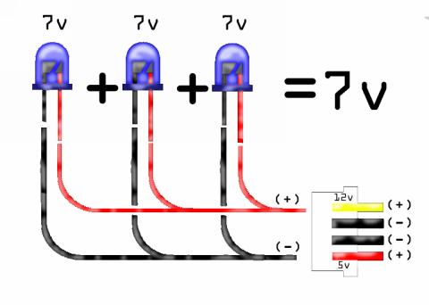

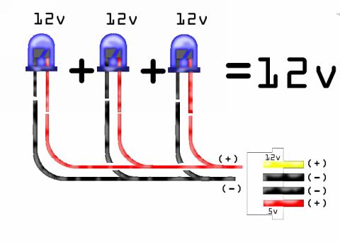

Sposoby podłaczania LED-ów np w kompie i nie tylko
Przy okazji mam takie oto rysunki może dla kogoś się przydadzą:)

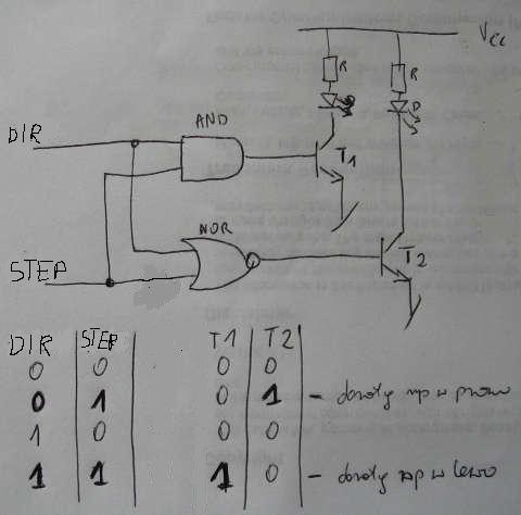

wykombinowalem taki prosty ukladzik do stwierdzania czy silnik kreci w lewo czy w prawo jesli ktos ma jakies bramiki to moglby przestestowac jego dzialanie jakie ma ograniczenia itp
uklad zasilany z 5V standard TTL, moze byc zasilany ze zrodla zasialnia elektroniki jesli zastasujemy x3 to mamy dla 3 silnikow, jest on banalnie prosty nadaje sie zarowno do sterowania bipolarnego jak i unipolarnego, gdyz nie ma to wplywu bo sygnalami sterujacymi sa step i dir i to tyle
uklad dziala na zasadzie zwierania do masy diod za pomoca tranzystora realizowana jest funkcja dzieki, ktorej mamy w zaleznosci od stanu dir i stanu wysokiego step zwarcie do masy poprzez odp tranzystor T1 lub T2 wykozystane elementy not nor and realizuja zapalanie diod tylko w przypadku odp kombinacji sysgnalow wejsciowych step i dir opisanych w tablicy i tak umozliwiaja zasygnalizowanie ruchu w odp kierunku w lewo lub w prawo
tranzystory sa zwierane do masy tylko w przypadku kombinacji sygnalu step stan wysoki i 0 lub 1 dla sygnalu dir
w przypadku stanu niskiego step i zmiany stanow dir uklad nie wskazuje zadnego z kierunkow
uwaga poprawilem blad w opisie sygnaly step i dir sa odwrotnie oraz uaktalnony rys
jesli ktos z doswiadczonych elektronikow moze dobrac elemennty to prosze o podanie ich wartosci ja niestety nie mam zadnych ttl pod reka i jesli moze niech przetestuje uklad
mysle ze moze byc on ciekawa ozdoba panelu z driverami

Proponuję zastosować diody podwójne ew. dwie diody róznobarwne mocowane obok siebie.
Jedna podłączona do step druga do dir.
Podłączenie oczywiście przed sterownikim czyli bezpośrednio na LPT. Przy obrotach silnika w jedną stronę świeci jedna dioda , w przeciwną dwie.
Oprawiając w jedną oprawkę uzyskujemy zmianę koloru przy zmianie kierunku obrotów. Czas sygnału przy pracującej maszynie ma za dużą częstliwość aby rozróżnić pojedyncze kroki, dla "oka" diody są cały czas włączone.
Diodkę należy podłączyć szeregowo z rezystorem R ograniczającym prąd , którego może zabraknąć dla niektórych sterowników przy zbyt małej wartości R.
