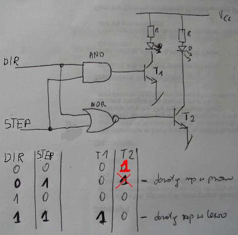

czas sygnalu nie ma chyba znaczenia gdyz wartosc pradu ustalamy rezystorkiem jaki bedzie duza to dioda powinna rozblysnac zalezy tez od czasu trwania impulsu ksztaltu obu zbocz
zreszta pojedyncze kroki jesli nie zostana zasygnalizowane to chyba sie nic nie stanie a przy zwiekszajacej sie czestotliwosci bedzie juz sygnalizowac
co do uniwibratora to zaproponuj rozw i narysuj schemat jak to widzisz

Na początku chciałbym powitać wszystkich jako że jestem nowym uczestnikiem forum.

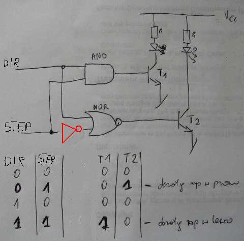

Jak na moją skromną wiedze, wydaje mi się, że w schemat chomikaaa wkradł się mały błąd. Z tego co mnie w szkole uczona NOR daje na wyjściu stan wyskoki jedynie wtedy kiedy na wejściu ma dwa zera, więć tabela prawdy na schemacie powinna wyglądać tak (pierwszy rysunek).
Żeby nie wytykać tylko błędów dodaje poprawioną wersje (drugi schemat), gdzie przed NOR'a na wejściu STEP trzeba dać NOT'a (daje to przy sygnale kroku zero, co pasuje już do tabeli prawdy), albo jeżeli chcemy być oszczędni możemy NOT'a zamieniać na drugiego NOR'a zwartego na wejściu, biedzie to to samo...
[ Dodano: 2005-08-23, 13:56 ]
Wybaczcie za dwa topiki pod rząd, ale zapomniałem dodać
, że w takim przypadku kiedy nie dodamy tego NOT'a sygnalizacja obrotu w lewo pojawiać się będzie kiedy silnik będzie stał (czyli STEP i DIR będą na zerze).

RambuS,
zgadza sie nor na jednej nozce byl zanegowyany lecz po symulacji w digital works 95 okazalo sie jednak ze nie dziala tak jak powinien po przeanalizowaniu ukaldu wiec nanioslem poprawki i juz uklad dzialal poprawnie w programie sysmulacyjnym dygital works sprawdzilem dla chetnych moge przeslac plik do w/w programu i sami sprawdzcie
co do twojej poprawki ten uklad narysowalem za pierwszym razem tak wlasnie lecz jak sie okazalo nie mial prawa dzialac i nie dzialal

aż nie mogłem w to uwierzyć
, wiec ściągnąłem owy programik i przetestowałem twój załącznik. No i okazało się, ze nic z tych rzeczy, działa jak powinno. Przesyłam moją symulacje, jest ona z dwoma wariantami dla porównania.
Wynika z tego, że teoria triumfuje
, a takie programik mogą czasami zamieszać przez pomyłkę...

RambuS, masz calkowita racje dzieki za sprawdzenie
nie wiem jak to sie stalo ale chyba zmeczenie tu zawinilo
co ciekawe ten uklad narysowalem za pierszym razem tak wlasnie jak po twojej poprawce zreszta widac miejsce po wymazaniu lecz w digital works dalem odwrotnie step i dir i podlczylem clock i uklad nie mogl dzialac prawidlowo w wyniku tego powstal ten drugi ktory dziala lecz przy podlczeniu clocka na sygnal step nie zaobserwowalem ze diode zapala przy stanie niskim co oczywiscie go dyskwalifikuje bo wskazywalby ruch w chwili postoju
thx jeszcze raz za wskazanie bledu
