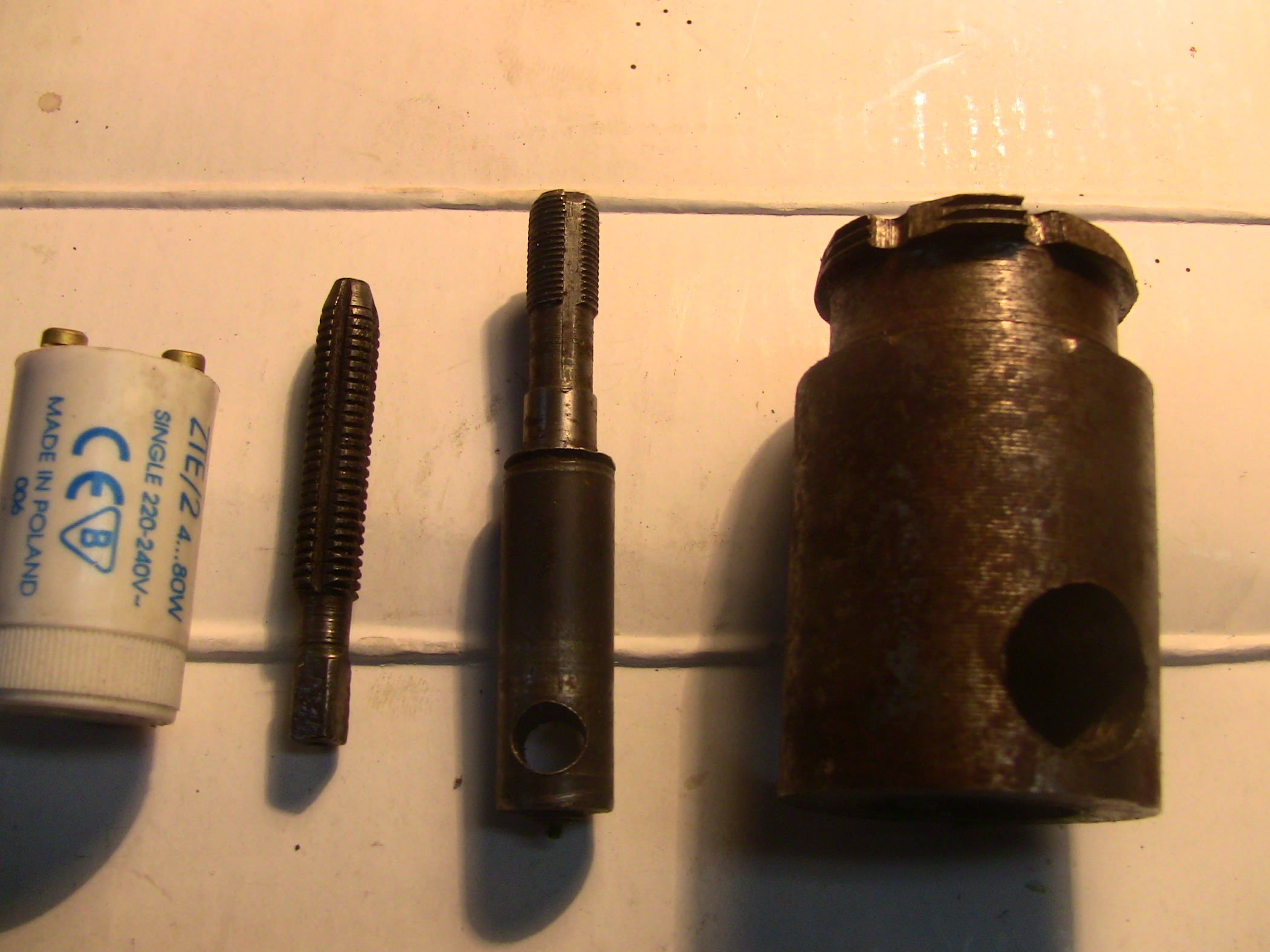

Z innego wentyla nie dorobię gwintownika bo mam wentyle o długości gwintu ok 12 mm. Gdyby był dłuższy to w sumie byłby dobry pomysł.
Jak wykonać na tokarce taki gwint? Magicy( tokarze :D ) do których chodzę jak mam jakiś problem natury technicznej, nic nie wspomnieli że można wykonać taki gwintownik. Czy masz może jakieś materiały albo rady odnośnie wykonania tego na tokarce?

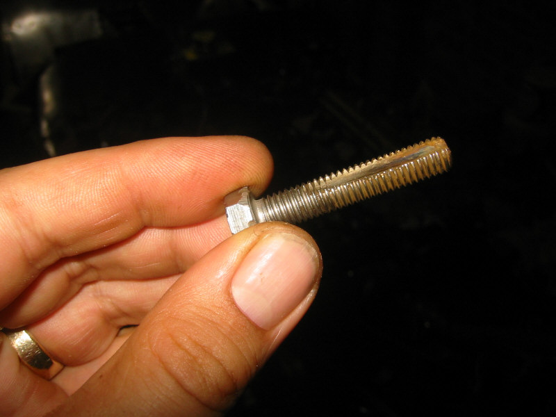

Post napisał: RomanJ4 » 07 maja 2013, 23:55
No w stali niehartowaną stalą trudno zrobić. W alu nie powinno być problemu, skoro jak już nieraz robiłem zwykłą naciętą śrubą można.
Żeby nie być gołosłownym, załączam zdjęcia kilku przeze mnie wykonanych onegdaj (dlatego przyrudziały)

Wojteo CK pisze:Czy masz może jakieś materiały albo rady odnośnie wykonania tego na tokarce?
coś się znajdzie.
http://bbs.homeshopmachinist.net/thread ... ng-content
http://www.cnczone.com/forums/diy_cnc_r ... aking.html
http://www.practicalmachinist.com/vb/ge ... ap-195770/
http://mckgyver.pbworks.com/w/page/20654129/AcmeTap
http://www.instructables.com/id/Repair- ... -made-tap/
http://members.iinet.net.au/~rjanderson/Taps.html
ze sruby
http://www.splitreaction.com/homemade-acme-tap/

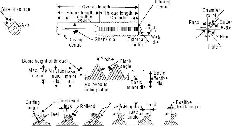

Co do geometrii
http://www.copper.org/publications/news ... inum2.html
najlepszy kształt kanałka do kolorowych, ale nie jedynie akceptowalny, generalnie im twardszy materiał gwintowany tym bardziej prostopadła powierzchnia przyłożenia. Dobrze jest wypróbować na podobnym materiale przed docelowym użyciem.

Przegwintuj m10x1, wklej na poxipol i zapomnij. Będzie trzymać, wykręcisz po polaniu wrzątkiem
Wojteo CK
Posty: 163
Rejestracja: 04 gru 2009, 17:52
Lokalizacja: Kielce
#27
Post napisał: Wojteo CK » 08 maja 2013, 15:49
Zrobię tak jak pisze MIKI.
Ceny gwintownika:
DABEX - 50 zł netto plus wysyłka pobraniowa 30 zł
FANAR - na zamówienie min, 10 sztuk. O cenę nawet nie pytałem.
