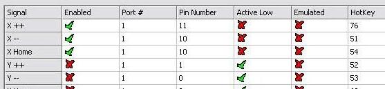

Witam Szanownych Kolegów !
Mam taki problem i to zarówno w Mach2 jak i w Mach3 (czyli to ja coś źle robię:):
program "nie widzi" sygnałów wejściowych...np. EmergencyStop. Próbowałem i LowActive i odwrotnie i "podciągałem" sygnał przez rezystor (5V z portu joystick'a)..
Czy jest jeszcze może coś oprócz okienka konfiguracyjnego "Input Pins" ?
Może gdzieś jakąś opcję trzeba odznaczyć.
Wdzięczny będę za podpowiedź.
P.S. Wyjściowe działają...

Najprostszy test działania sygnałów input można zrobić bez podłączania czegokolwiek do portu. Można po prostu skonfigurować którekolwiek sygnały jak na rysunku poniżej (zaznaczamy Enable dla każdego z interesujących nas pinów, wybieramy port, zazwyczaj 1, pin i odznaczamy opcje Active Low). Efekt możemy obejrzeć na ekranie Diagnostics Alt-7.

Już po problemie - po prostu mialem zaznaczoną emulację, a wtedy nie przyjmował sygnałów z portu.
