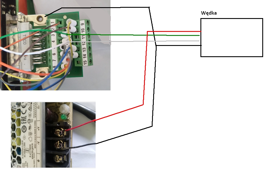

Post napisał: atom1477 » 30 mar 2023, 13:11
Mały błąd.
Poprawka:
Black (GND) do obudowy złącza i do minusa zasilacza 5V.
Red (+5V) do plusa zasilacza 5V.
Green do 3.
White do 4.
Purple i purple/black zostaw niepodłączone.

To samo zero reakcji wszystkie pozostałe przyciski reagują tylko nie pokrętło. Może coś z zasilaniem jest nie tak.
Ogólnie wędkę mam podłączona pod sterownik zasilanie 24v (+)green/black (-)white/black (na schemacie 24v 2.5kOhm 1/2w)
Natomiast Pulse Generator mam na zasilaczu 5v

Re: Wędka pendant podłączenie
Post napisał: atom1477 » 30 mar 2023, 20:39

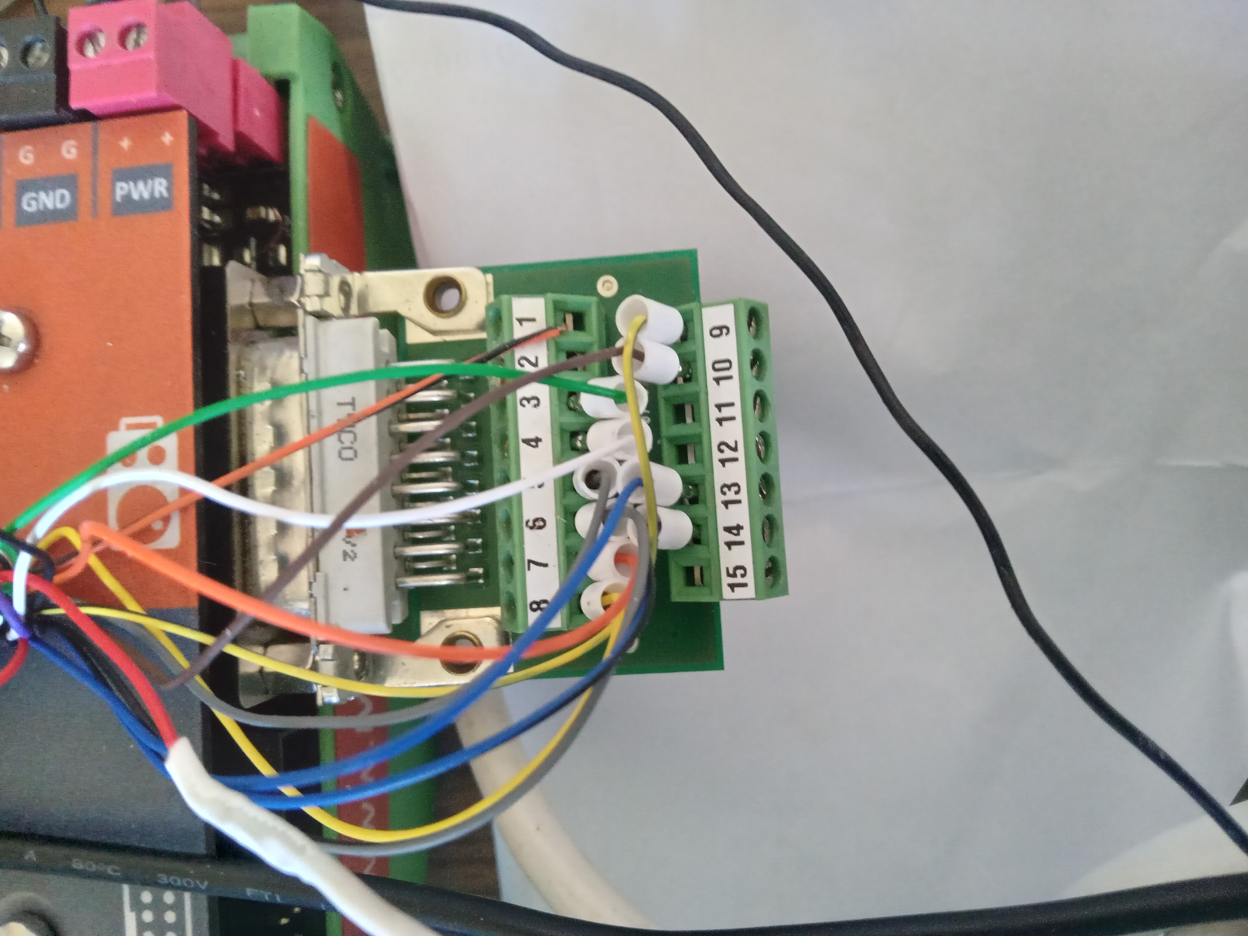

Pokaż zdjęcie z połączeniem do gniazda DB15.

Post napisał: lucc84 » 31 mar 2023, 05:45

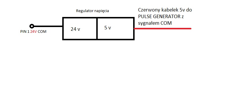

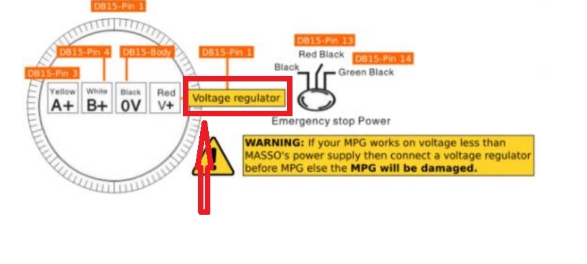

Troche pomyślałem i może trzeba zastosować regulator napięcia tak jak na schemacie ze strony masso
Chodzi mi o to ze prawdopodobnie ten kabel czerwony 5V też musi być podłączony pod pin 1 (który jest COM) żeby dostawał sygnał ze sterownika ale na pinie 1 jest 24V a MPG potrzebuje 5V i dlatego ,,prawdopodobnie" trzeba zastosować reduktor napięcia który z 24v zamieni na 5v i wtedy podłączyć czerwony kabelek. W ten sposób uzyskam 5V z sygnałem COM.
Obecnie mam podłączony pod zasilacz sieciowy 230V na 5V ale bez COM i może dlatego MPG nie ma ścieżki do komunikacji ze sterownikiem i nie działa
Tak to widze

Post napisał: atom1477 » 31 mar 2023, 10:26
lucc84 pisze:
31 mar 2023, 05:45
Nie trzeba skoro masz osobny zasilacz 5V.
lucc84 pisze:
31 mar 2023, 05:45
Nigdzie tam nie trzeba linii COM. Trzeba za to wspólną masę. Podłączyłeś ją tak jak pisałem?
lucc84 pisze:
31 mar 2023, 05:45
Tak to widze
Tak nie uzyskasz linii COM. COMem to tam nazwali inię zasilania 24V a nie masę. Po przejściu przez stabilizator napięcia dodatniego, z tej linii COM już nic nie zostanie.
Tobie trzeba wspólną masę, a nie linię COM 24V.

Post napisał: lucc84 » 31 mar 2023, 11:53
1PIN - pomaranczowo-czarny
2PIN - pusty
3PIN -zielony
4PIN - biały

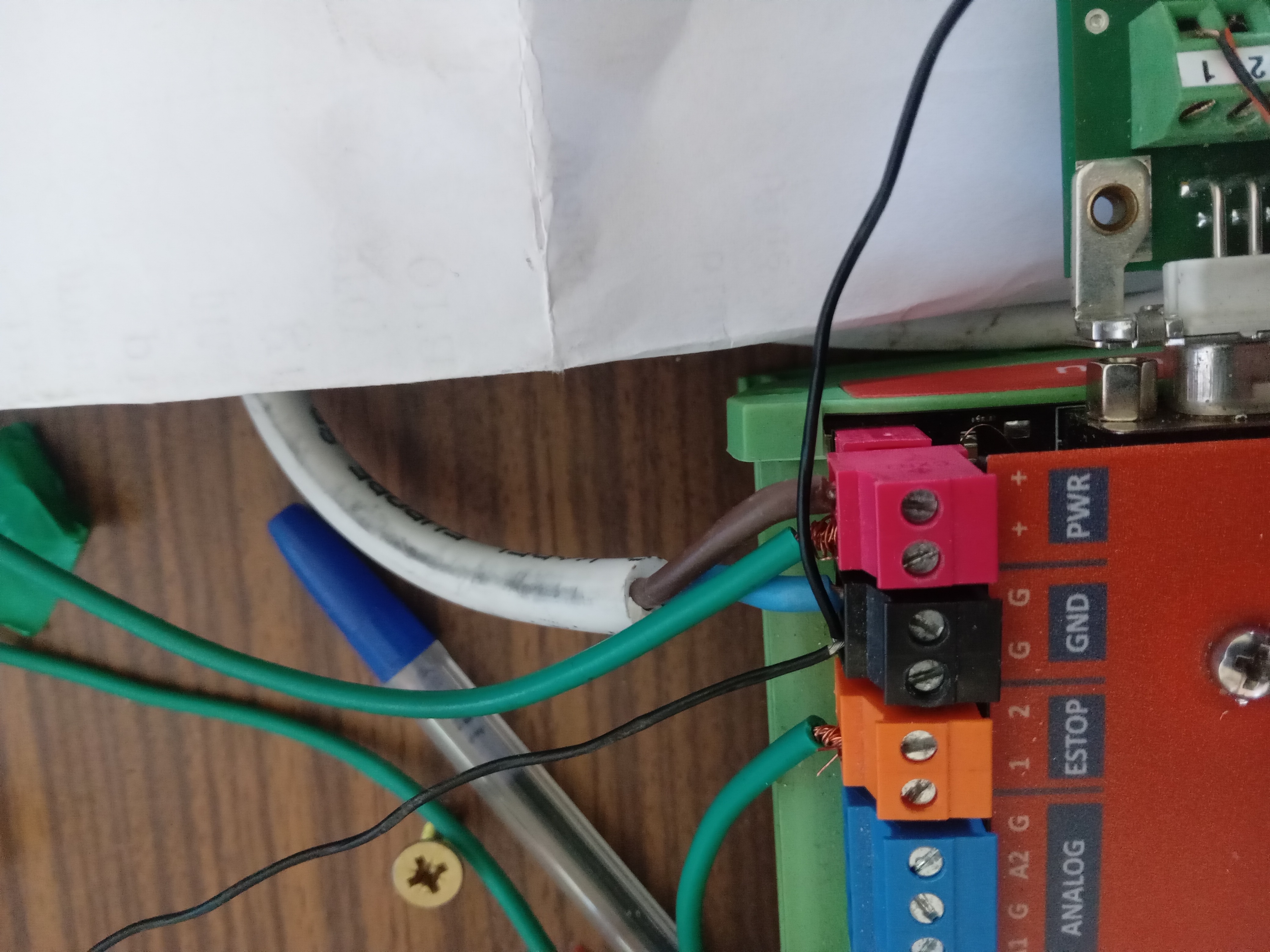

Czarny kabel z wędki wpięty do GND sterownika i zrobiony mostek do GND (-) zasilacza

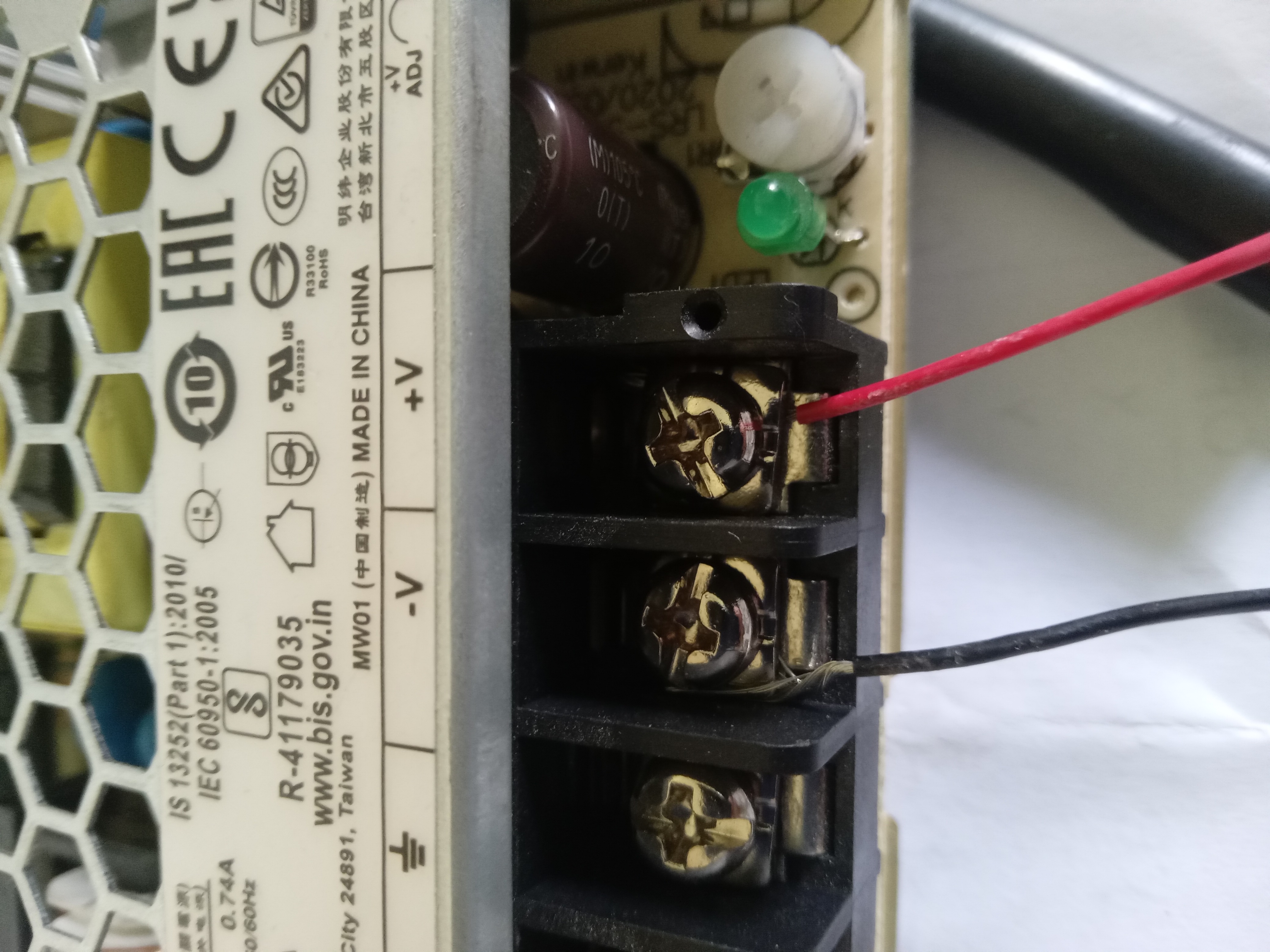

Czerwony kabel z wędki wpięty bezpośrednio do (+) zasilacza
Rozkręciłem wędkę i na przewodach czarnym i czerwonym jest 5v

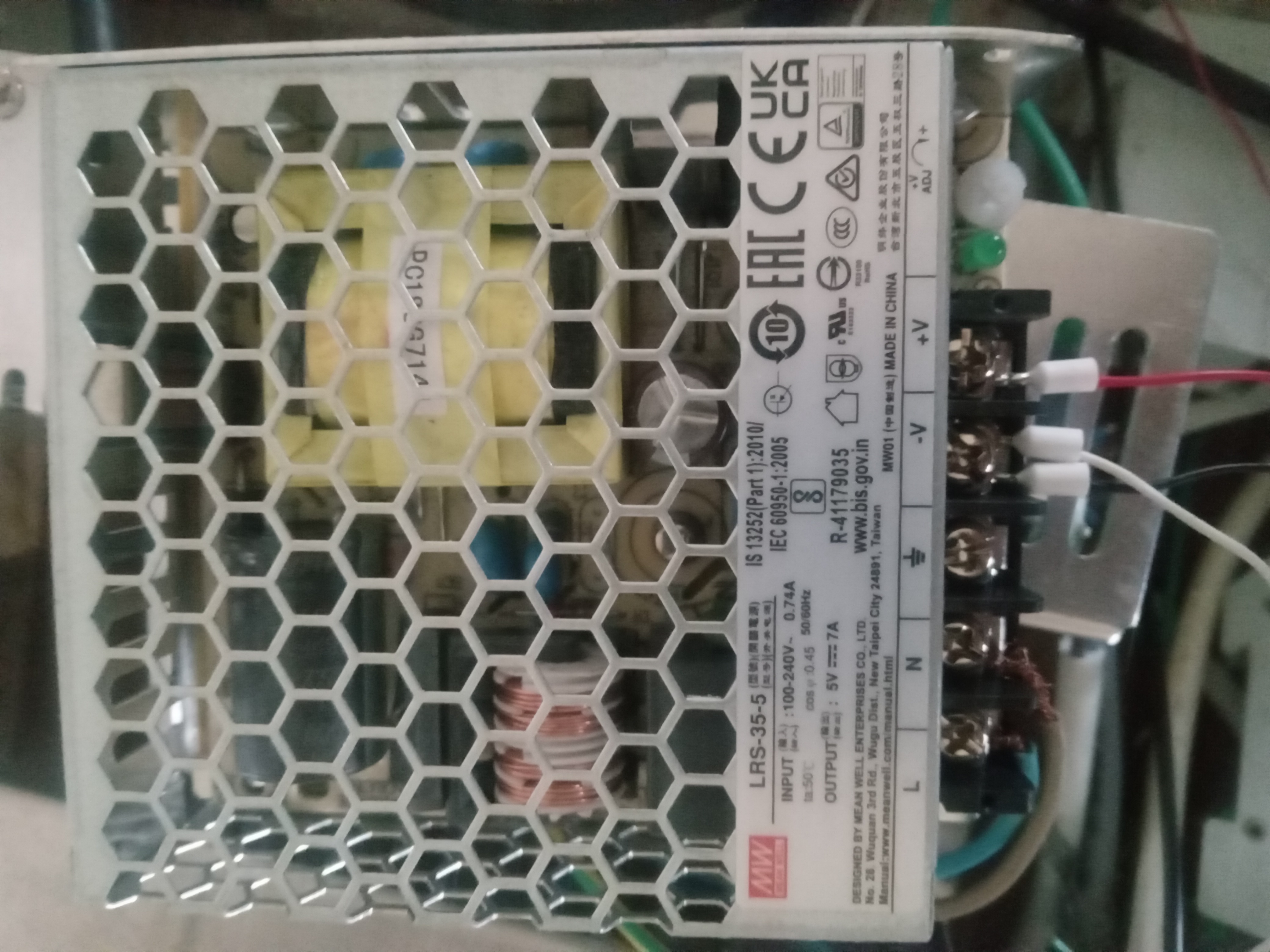

Post napisał: atom1477 » 31 mar 2023, 12:08
Minus zasilacza i czarny przewód z wędki podłącz do obudowy złącza DB15, a nie do GND sterownika. Widocznie jedno i drugie nie jest na tym samym potencjale.
Żeby była jasność:
Poza tym zobacz czy zasilacz w ogóle działa. Bo jak wcześniej miałeś 5V na obu przewodach to coś tam nie działało.

Post napisał: lucc84 » 31 mar 2023, 12:32
Zero reakcji pewnie wedka uszkodzona będzie a zasilacz dobry jest tylko źle to ujolem pomiędzy czarnym i czarownym jest 5v

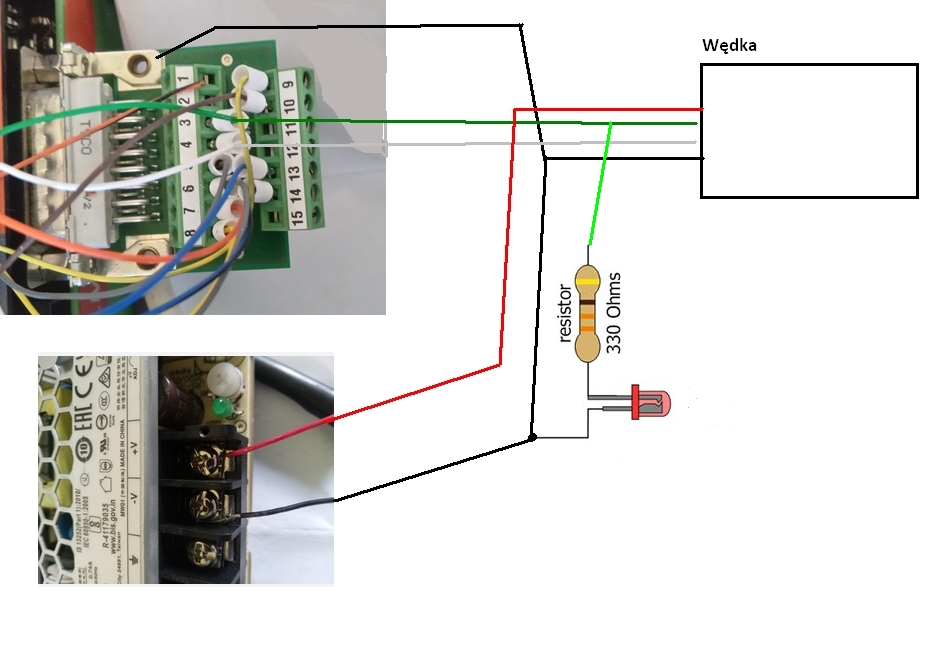

Post napisał: atom1477 » 31 mar 2023, 14:00
Weź sobie diodę LED i podłącz do sygnału A albo B.
O tak (rezystor dowolny od 330R do 1k):
I powoli kręć pokrętłem. Jak będzie migać to znaczy że wędka jest ok.
