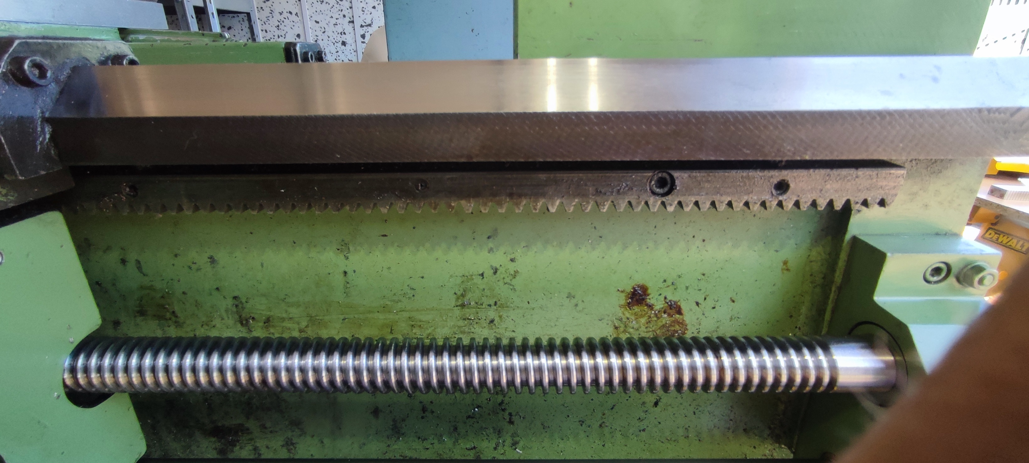

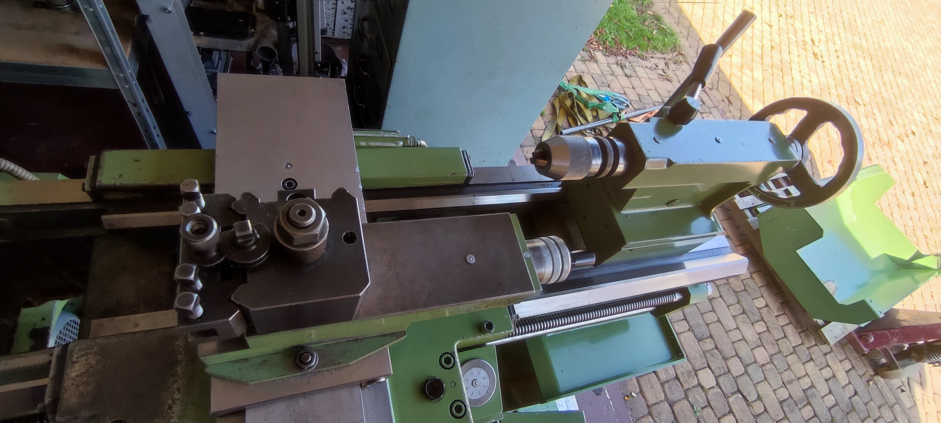

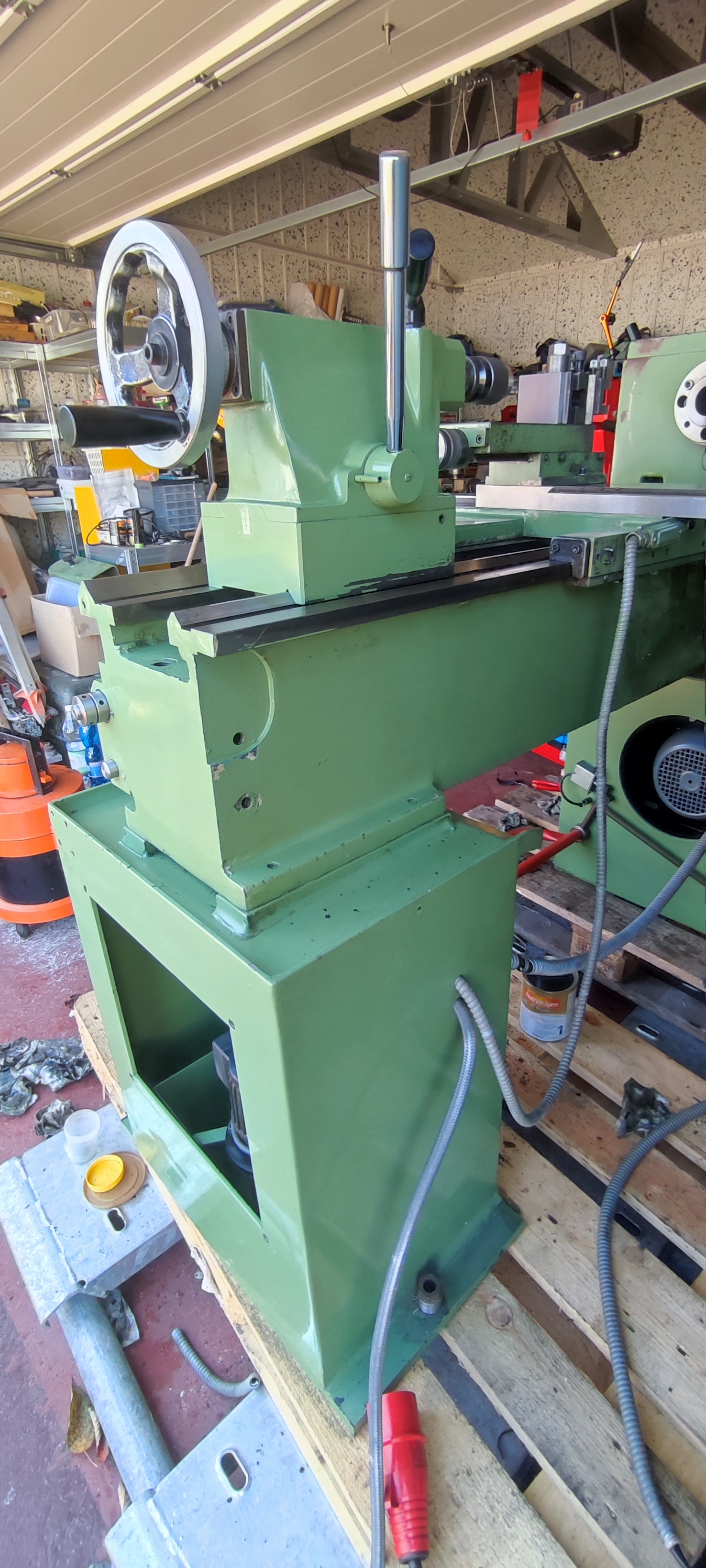

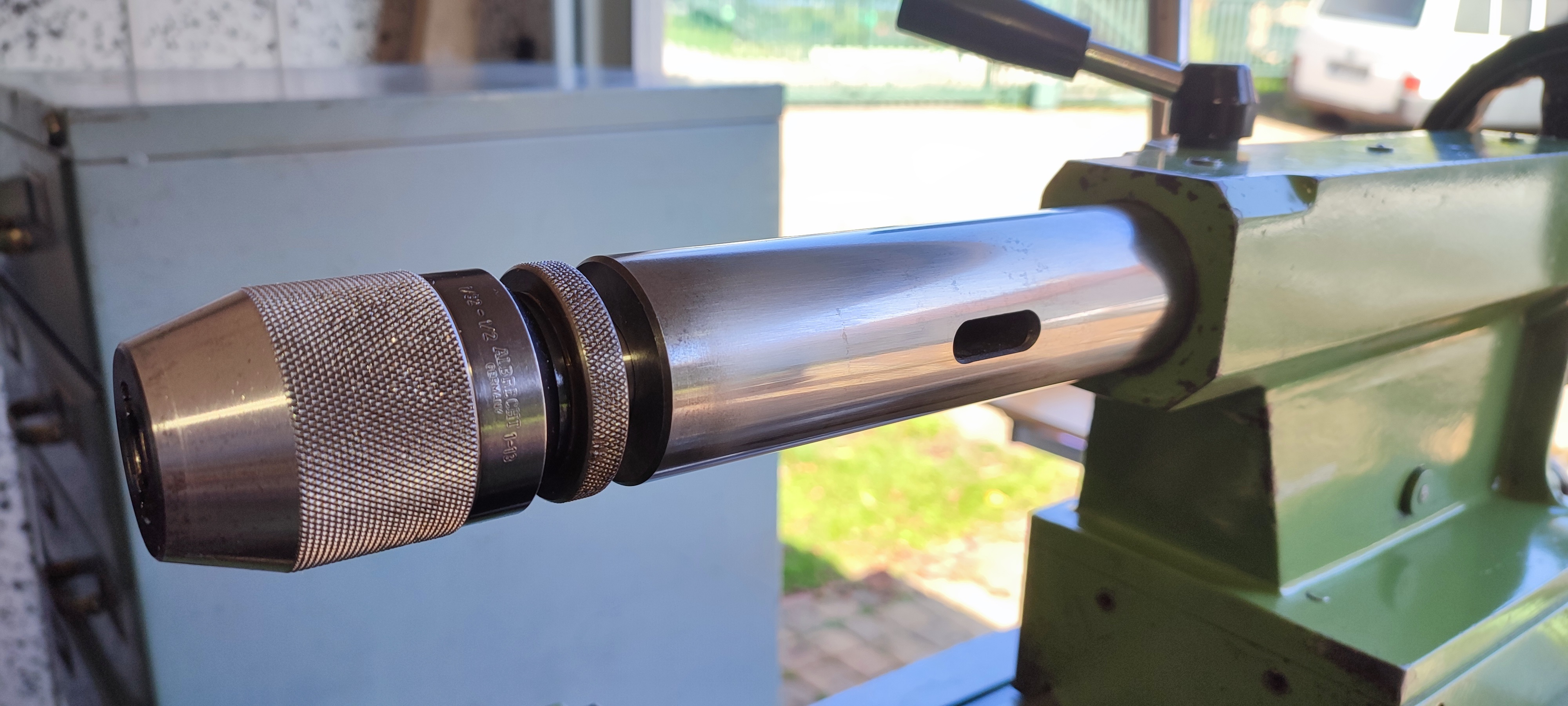

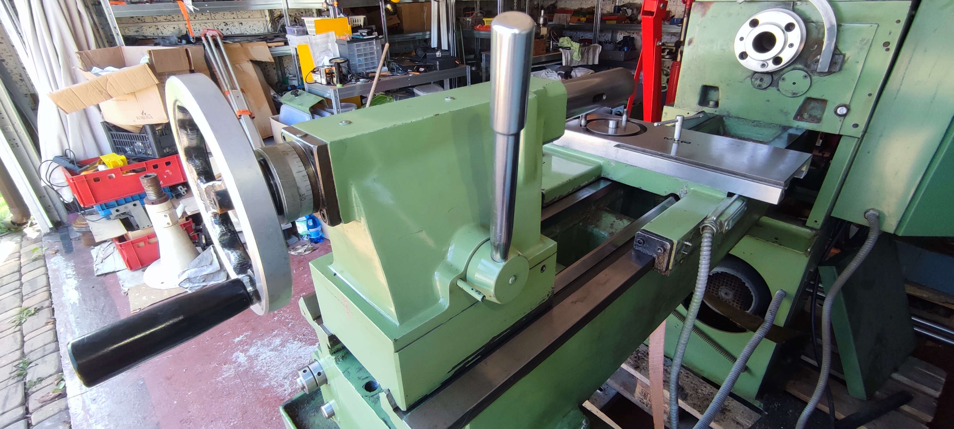

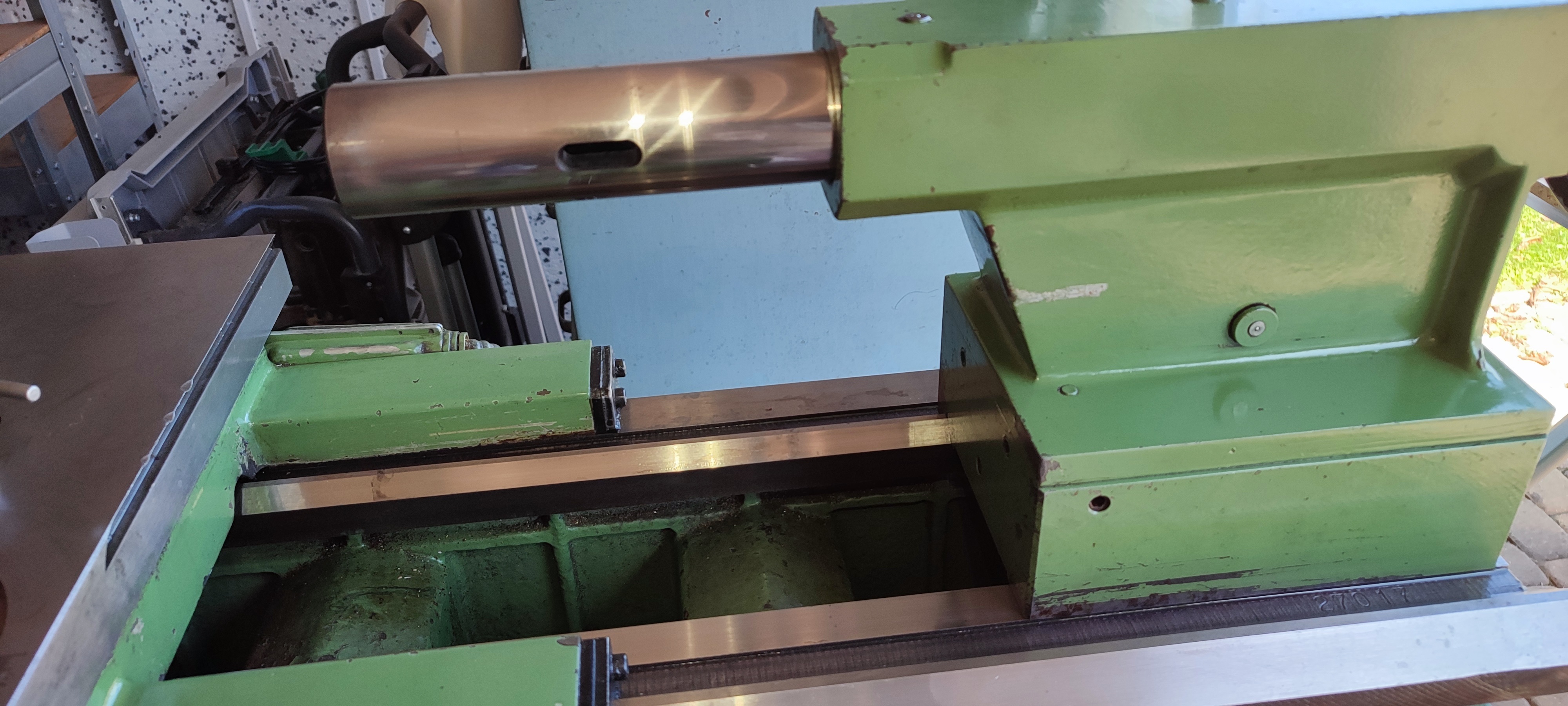

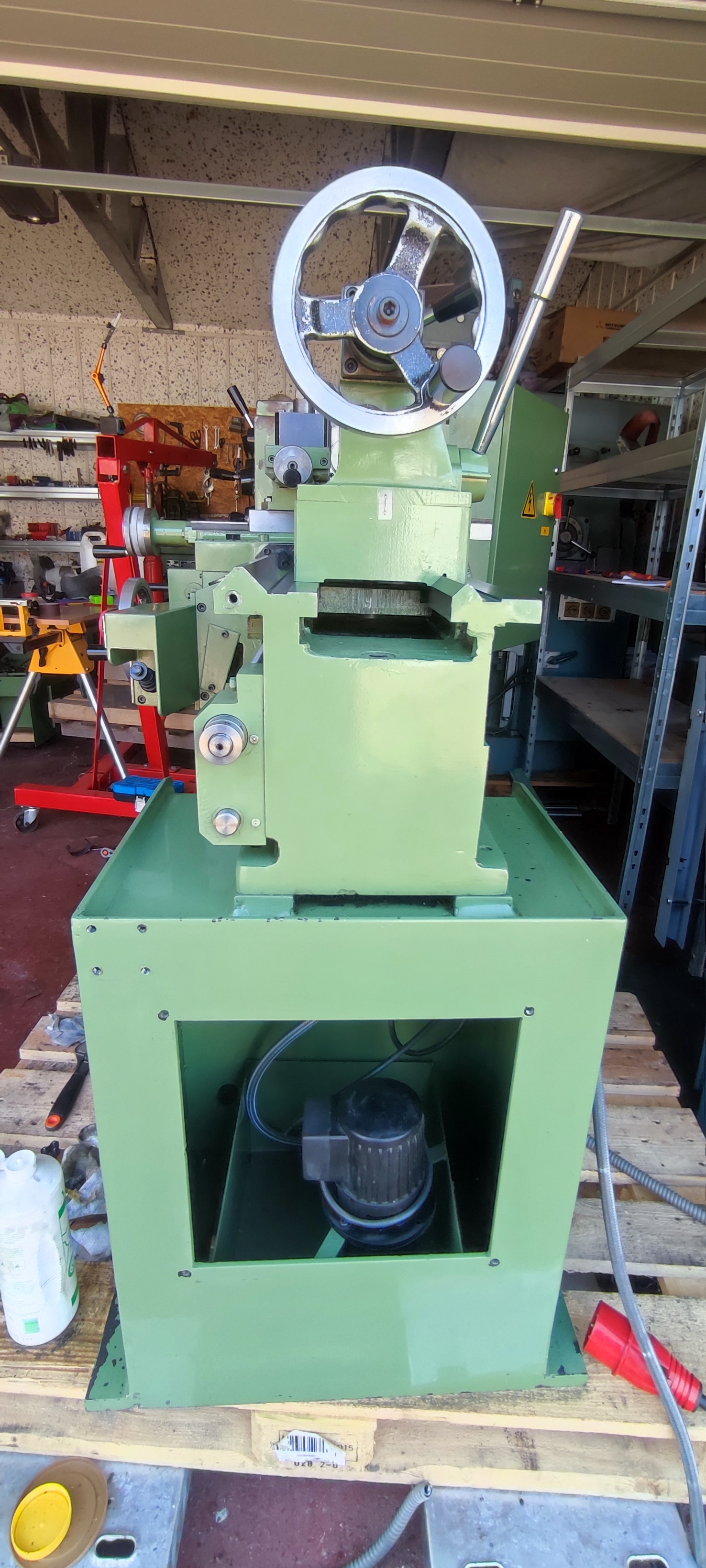

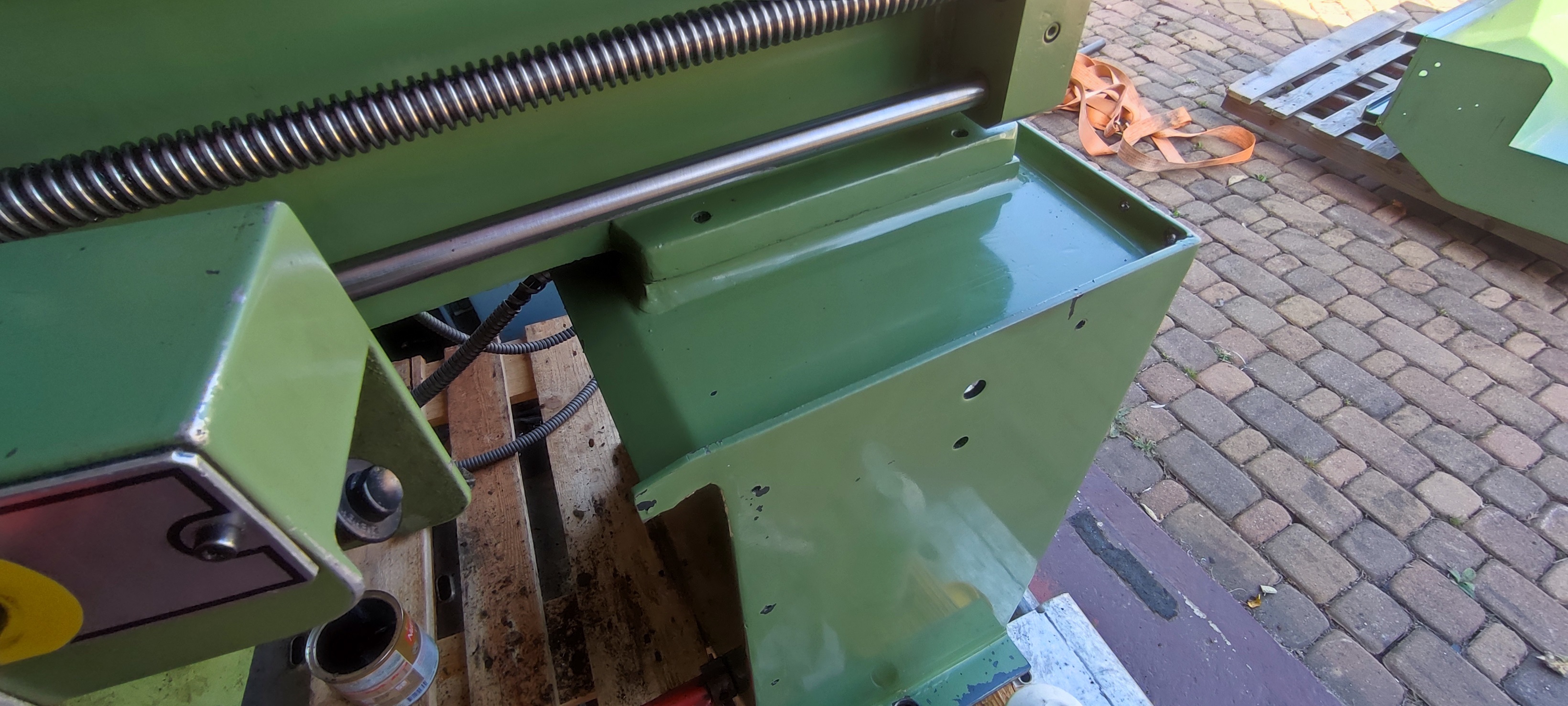

Wjechała tokarka. Po długich (liczone w latach) polowaniach i nie tylko, do mojego garażu hobby zawitała tokarka, którą nazwałem ostateczną. W efekcie moja kochana i praktycznie nieużywana TSA16 będzie szła na sprzedaż, a Viceroy będzie musiał być złożony i również sprzedany (od ok 10 lat czeka sobie na poddaszu na dokończenie odrestaurowania... wiecie jak to z dwudziestoma projektami na raz....). Ale, ale ja tu o hiszpance: Pinacho SP/200 w kolorze RAL#6011. Tokarka przy zakupie nie wyglądała super zachęcająco na pierwszy rzut oka, ale pewne szczegóły i historia mówiły mi "jedź i kup". Farba oryginalna, nie malowana po fabryce, na prowadnicach łoże nie ma śladu użycia, brak farby tam gdzie najszybciej się to dzieje. Jeszcze nie postawiłem na betonie i nie poziomowałem dla sprawdzenia dokładności bo ni mam jak, ale jest spora szansa, że będzie dobrze.
Brak podtrzymek niestety, ale jeszcze nigdy takowej nie potrzebowałem;P Tokarka jest w wersji "CE", czyli ma obudowy, osłony i inne szpeje, które na zdjęciach są zdemontowane. Będę je przerabiał, bo w garażu miejsca mało i wszelkie miejsca na szufladki jest na wagę złota.

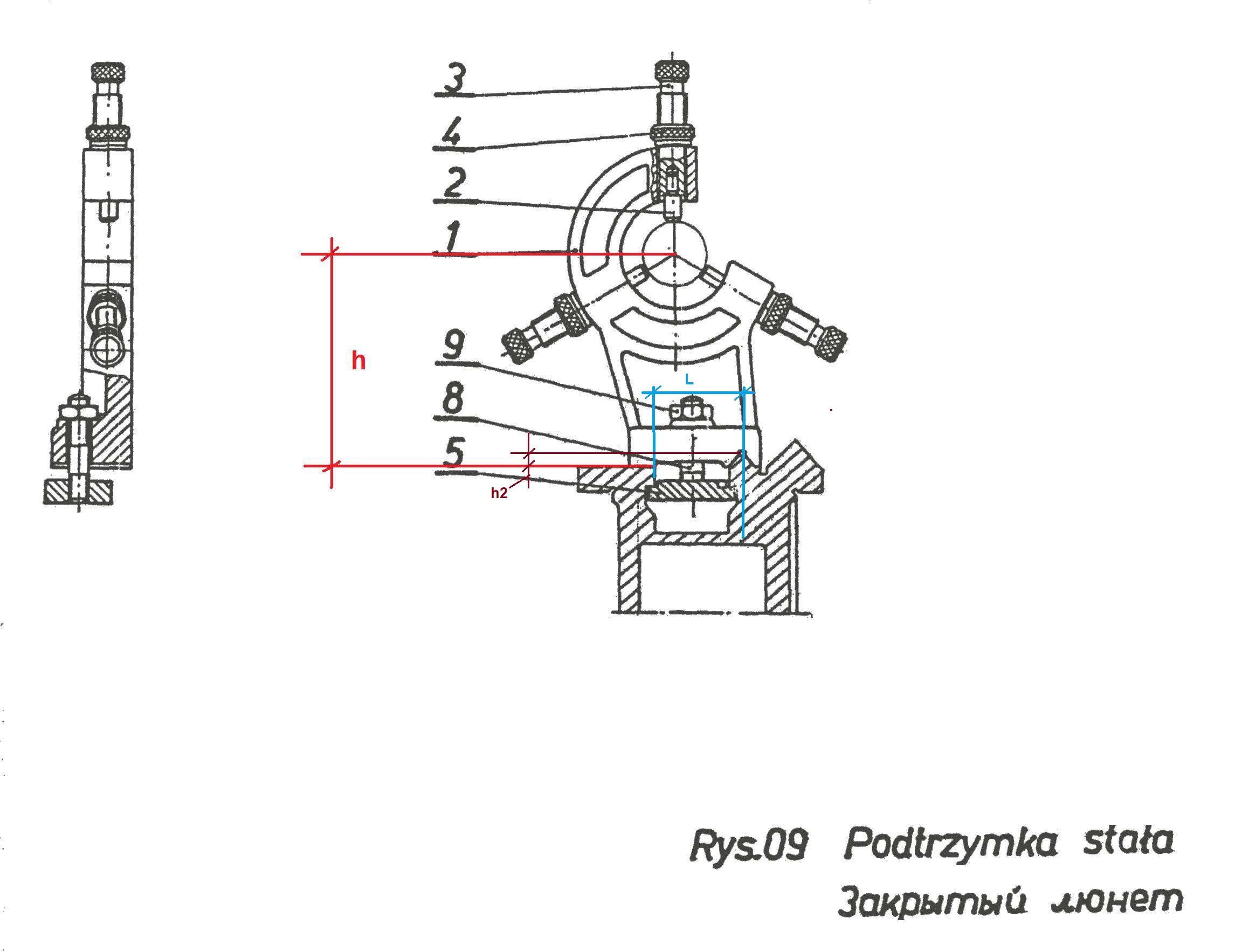

Gratuluję maszyny. Wygląda jak nówka..
A podtrzymki można albo dorobić, albo dobrać pasujące, ważne by wiedzieć ile do osi..

bogus105 pisze:Brak podtrzymek niestety, ale jeszcze nigdy takowej nie potrzebowałem
Widać mało toczyłeś, podtrzymki to bardzo przydatny szpej.

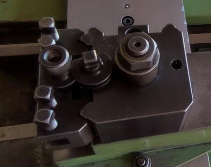

mało, mało. Wszystko przede mną:) Temat obserwuję więc może się coś trafi. Szybciej potrzebne będą oprawki nożowe do QCTP. Muszę zidentyfikować producenta i wielkość.

bogus105 pisze:Muszę zidentyfikować producenta i wielkość
O ile dobrze widzę, to brytyjski Dickson (Dickson Quick-change Toolholders), mogą być jedno, dwu, trój, lub czterostronne, Twój jest dwustronny, ale to dla kostek nie ma znaczenia. Tu masz wielkości(rozmiary)
http://www.lathes.co.uk/latheparts/page13.html
Imaki dwu i trzystronne tego typu w Polsce produkuje Bison-Bial Kolno (jako typ 4414),
https://darmet.com.pl/pl/bison-zm-kolno ... i-typ-4414 (https://www.e-darmet.pl/akcesoria-do-to ... B7082%5D=1)
https://narzedziomis.pl/szybkowymienny- ... kolno.html
https://alle gro.pl/listing?string=imak%20bison

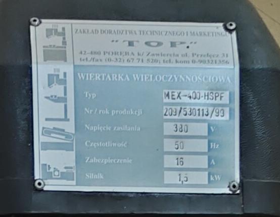

tymczasem, chciałbym się pochwalić moim ostatnim zakupem
wiertarko-frezarka top poręba mex400 hspf
nie jest to może ukochana zosia, ale mam wrażenie, że sprzęt trochę lepszej kategorii niż typowy chińczyk.
waga okolo 270kg, posuw wrzeciona na trybach i chyba 6 biegów plus oczywiście przełożenia, podobno 750mm przestrzeni roboczej w osi Z bez stolika, kolumna ma chyba 30mm grubą ściankę(nie mierzyłem, ale wygladala na grubą).
obecnie jestem w trakcie czyszczenia jej po 25 latach pracy. na moje oko stan bardzo dobry, chociaż wymaga trochę wkładu. na przykład jedno z kół pasowych ma jeden z "biegow" urwany, ale za to stół nie jest w ogóle powiercony. kąty, bicia itp. będę patrzył dopiero później. w tej chwili nie mam nawet uchwytu na wiertla czy frezy.
Byłbym wdzięczny, jeśli by ktoś może rozpoznał tą maszynę i jej możliwe bliźniaki - szukam dtr.
Przy okazji, przy takiej maszynie, co warto mieć? jaki olej do przekładni należy stosować? wszelkie rady mile widziane, jestem "świeżym" hobbystą.

mophk pisze:Byłbym wdzięczny, jeśli by ktoś może rozpoznał tą maszynę i jej możliwe bliźniaki - szukam dtr.
Typ/nazwę masz na tabliczce
jeśli szukasz DTR, to może zadzwoń do producenta (https://www.top.nom.pl/pl, telefony masz na tabliczce), może Ci podeślą skany lub PDF, 1999 rok produkcji to powinni mieć.
https://www.top.nom.pl/kategorie/wierta ... ex-400hcpf
Olej do skrzyni może być typowy obrabiarkowy LAN-46 lub lepszy, np Transol-CLP-100
https://alle gro.pl/oferta/olej-przekladniowy-sp-clp-100-5l-transol-100-vg100-ep100-7845227831

mają, za 350 pln netto. trochę za dużo jak na mój budżet, dlatego szukam bliźniaków, bo z tego co czytałem ta firma głównie kiedyś składała części z chin w PL i robi jakościowe rzeczy.RomanJ4 pisze: ↑11 paź 2024, 09:18mophk pisze:Byłbym wdzięczny, jeśli by ktoś może rozpoznał tą maszynę i jej możliwe bliźniaki - szukam dtr.
