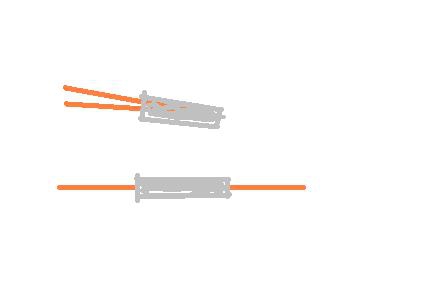

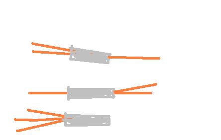

Z ich znależieniem może być niekiedy faktycznie kłopot. Czasem w silniku widać gołym okiem to miejsce a czasem zupełnie nie :cry:W każdym razie musisz znależć takie połączenie wewnątrz silnika w którym są połączone ze sobą trzy, podkreślam trzy druty. To jest to miejsce. Każde inne połączenie w którym zbiegają się dwa Cię nie interesuje. (są to połączenia poszczególnych sekcji uzwojeń). Jak znajdziesz takie połączenie 3 drutów to je rozłączasz i kazdy z nich wyprowadzasz na tabliczkę silnika, po identyfikacji uzwojeń- na mijankę.
Przeszkadzać w odnależieniu może też impregnacja silnika i to, że z reguły czoła uzwojeń są taśmą okręcone. Jakbyś nie dał rady znależć tego węzła to zanieś do dowolnego przewijacza silników to Ci to zrobi za przysłowiowe piwo, na pewno taniej, niż nowy silnik.
połączenie dwóch może wyglądać tak:
a połączenie trzech tak:
