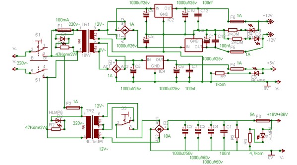

zasilacz uniwersalny -
transformator 1 -malej mocy 10-20wat do zasilania czesci sterujacej ,dostarcza
podstawowe dla wiekszosci ukladow zasilania +5 +12 i -12V . -12V jest potrzebne
do zasilania wzmacniaczy operacyjnych szeroko stosowanych w najrozniejszych
ukladach elektronicznych.
transformator- 2 moc 50-150W o dwoch napieciach uzwojenia wyjsciowego umozliwia zasilenie wiekszosci sterownikow silnikow krokowych i innych ukladow bez stosowania bardziej zlozonego regulatora napiecia (zastapiony przelacznikiem ).mozna tu wykozystac
transformator do halogenowego oswietlenia 12V kturego ozwojenie wturne czesto nawijane jest kilkoma drutami jednoczesnie ,po rozlaczeniu koncowek uzyskujemy
2x12V lub 3x12v . przelanczajac te uzwojenia uzyskujemy potrzebne napiecia zasilacza.
postaram sie wiecej napisac na te tematy
jesli macie jakies zapytania ,pytajcie . postaram sie odpowiedziec.
