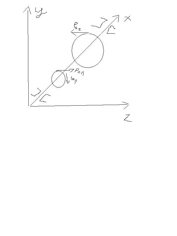

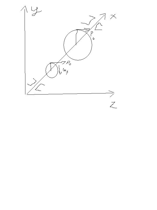

Spróbuje inaczej sformułować swoje pytanie, zakładając że wał będzie kręcił się w prawą stronę zgodnie z ruchem wskazówek zegara, to siła obwodowa będzie generowana tak jak na rysunku 1 czy tak jak na rys 2 ? Chodzi mi o to czy ktoś mógłby mi powiedzieć lub wytłumaczyć z jakim zwrotem należy ją przyjąć. Z góry dziękuje za odpowiedzi :wink:

załóżmy, że na tym wale masz koła zębate (dojdą tam jeszcze inne siły niż te które masz wrysowane) i kręcisz walem w prawą stronę to aby to koło zatrzymać ewentualnie "przejąć" moment obrotowy to w którą stronę będziesz działał siłą by wał unieruchomić ? Zapewne w kierunku przeciwnym niż odbywa się ruch... czyli tak jak masz na rysunku numer 1.

No ale zakładając że koło pierwsze te mniejsze jest napędzane przez jakieś koło zębate i ono napędza wał, a koło drugie te większe przekazuje moc, to reakcje na tych kołach będą przeciwne nie? czyli tak jak na tym rysunku wyżej chyba? Czy nie :wink: ?

Rafal102 pisze:No ale zakładając że koło pierwsze te mniejsze jest napędzane przez jakieś koło zębate i ono napędza wał, a koło drugie te większe przekazuje moc, to reakcje na tych kołach będą przeciwne nie? czyli tak jak na tym rysunku wyżej chyba? Czy nie :wink: ?
no tak :smile:
