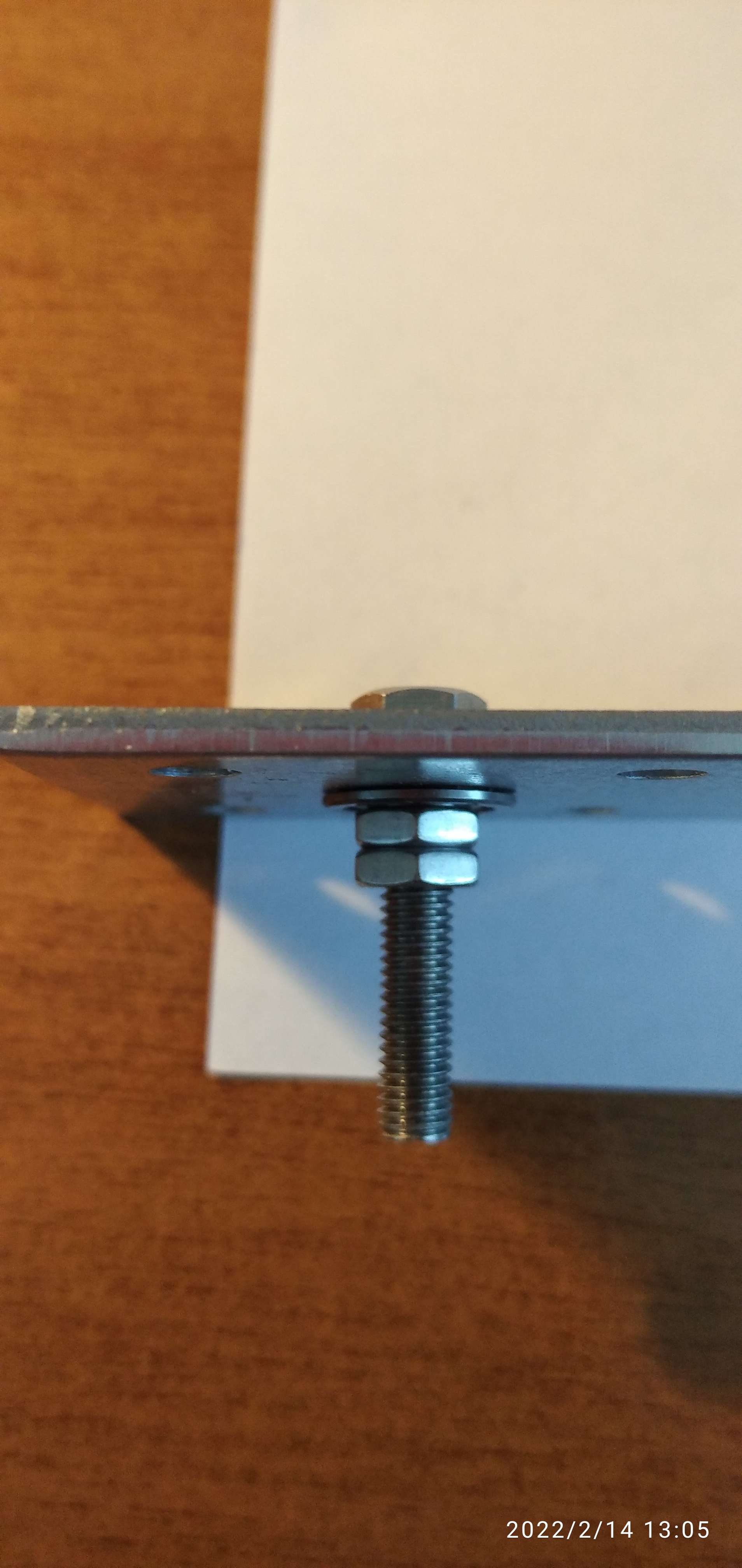

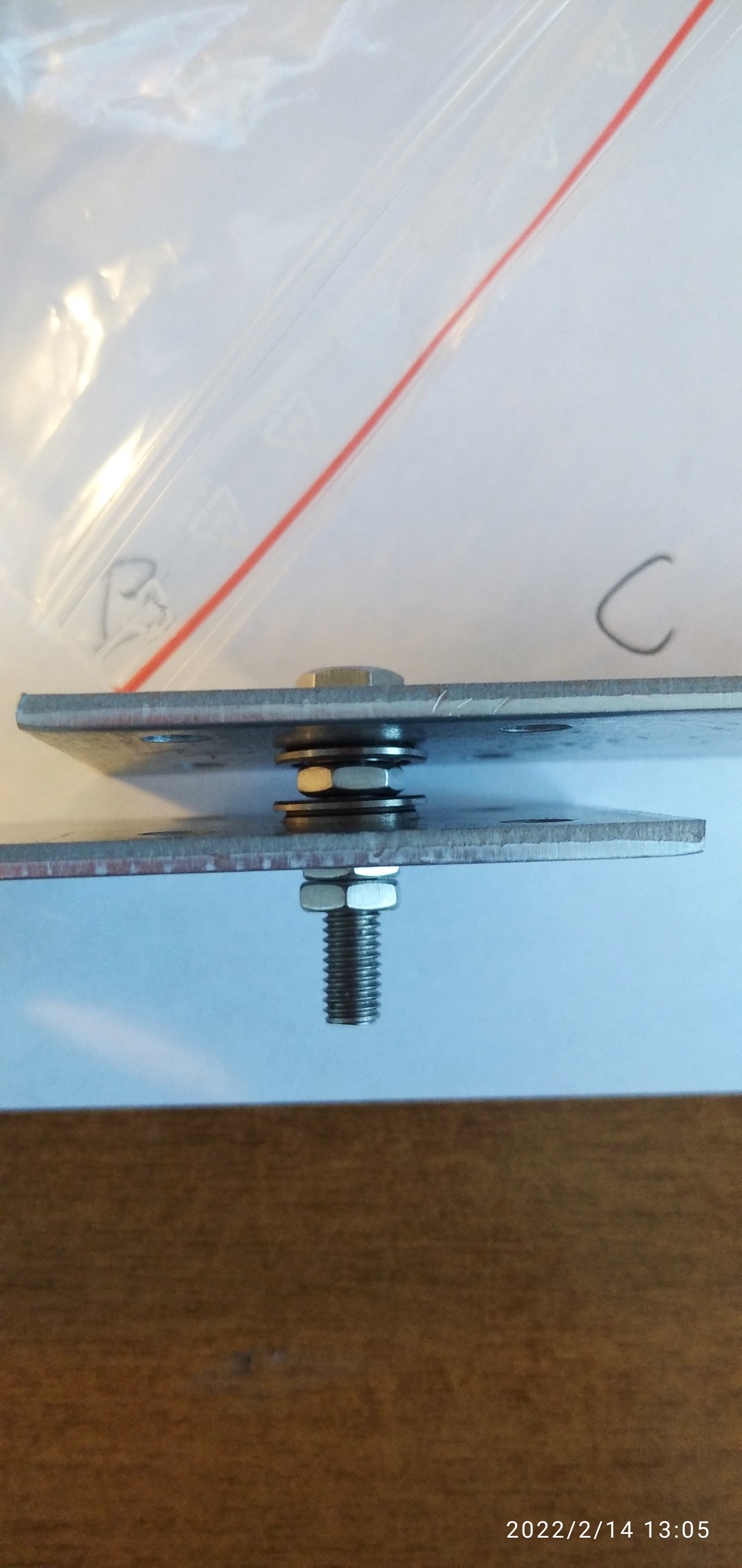

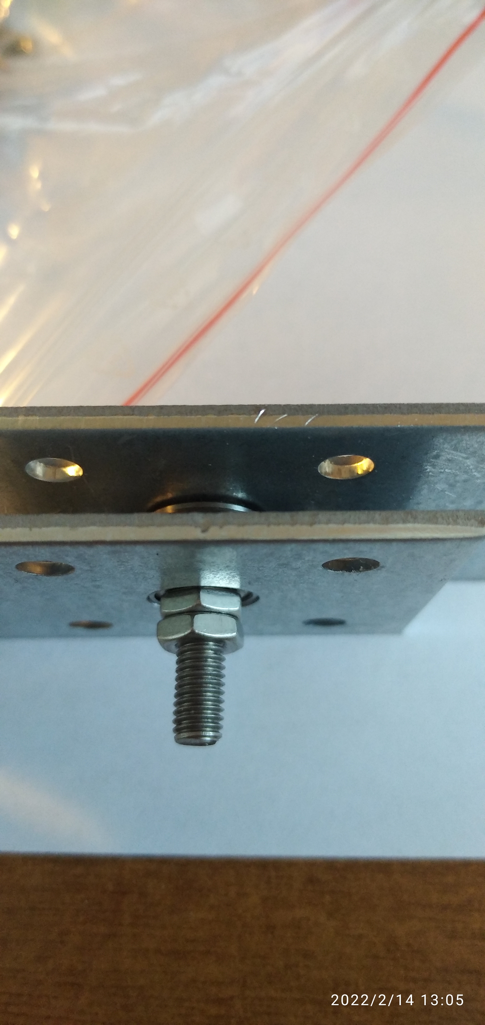

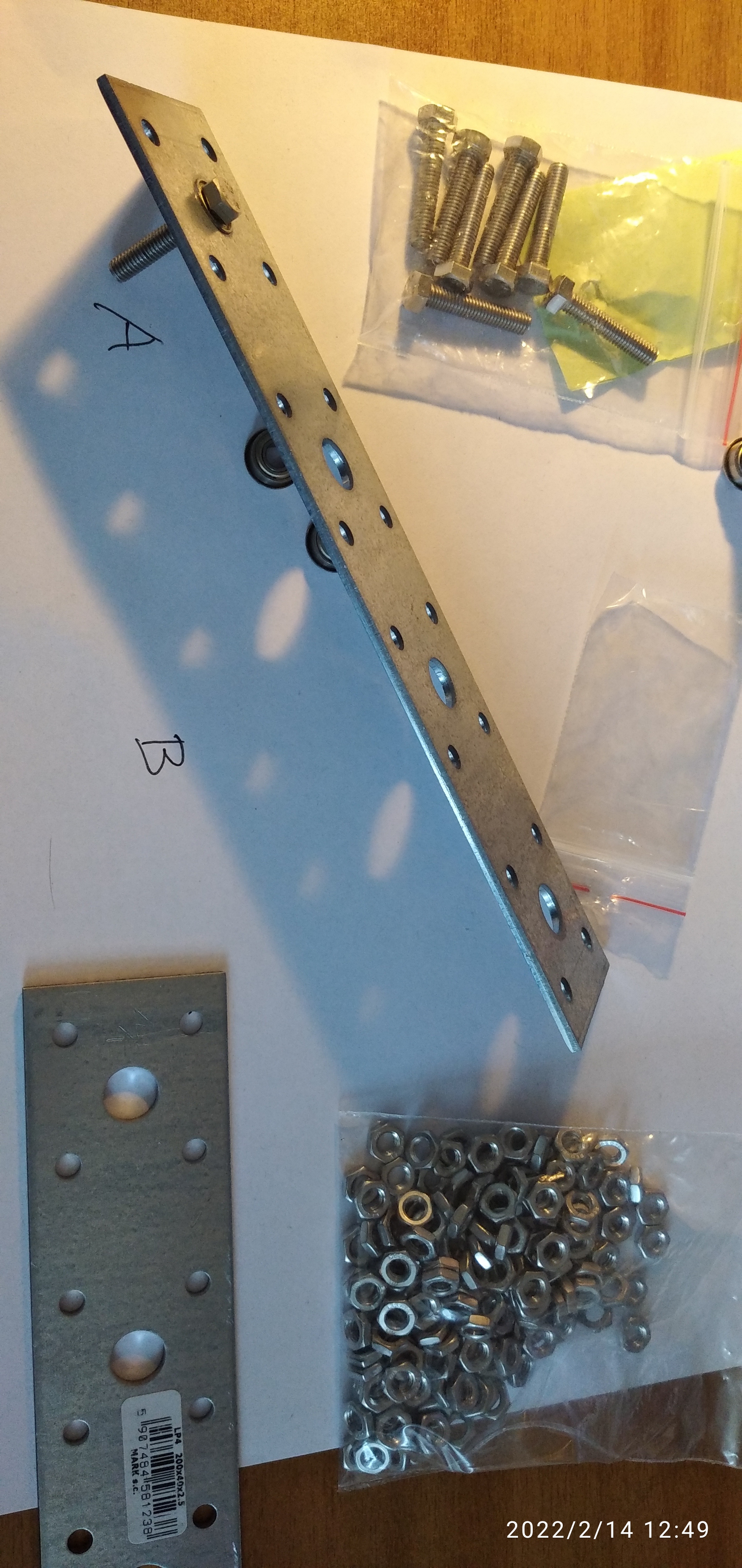

Przede wszystkim dziękuję za plan. Powoli to sobie składam.
Czy takie połączenie między belkami jest OK? Ogólnie to działa, ale trochę się ślizgają te śruby i nie wiem czy to dlatego, że nie dokręciłem zbyt mocno, czy coś konstrukcyjnie pomieszałem.

Wersja obrazkowa na kawałku drewna może więcej wyjaśni.
Na jedną oś dwa łożyska:
tu na dwóch łożyskach wstawionych w otwór, i opierających się flanszami o powierzchnię zewnętrzną belki, będzie obracać się belka na tej osi-śrubie.
Dalej podkładka (żeby oprzeć się dobrze do drugą drewnianą belkę), drugą belkę nadziać na śrubę, podkładka, nakrętka i ścisnąć.
Pierwsza belka obraca się na dwóch łożyskach. Druga belka trzyma sztywno śrubę.
