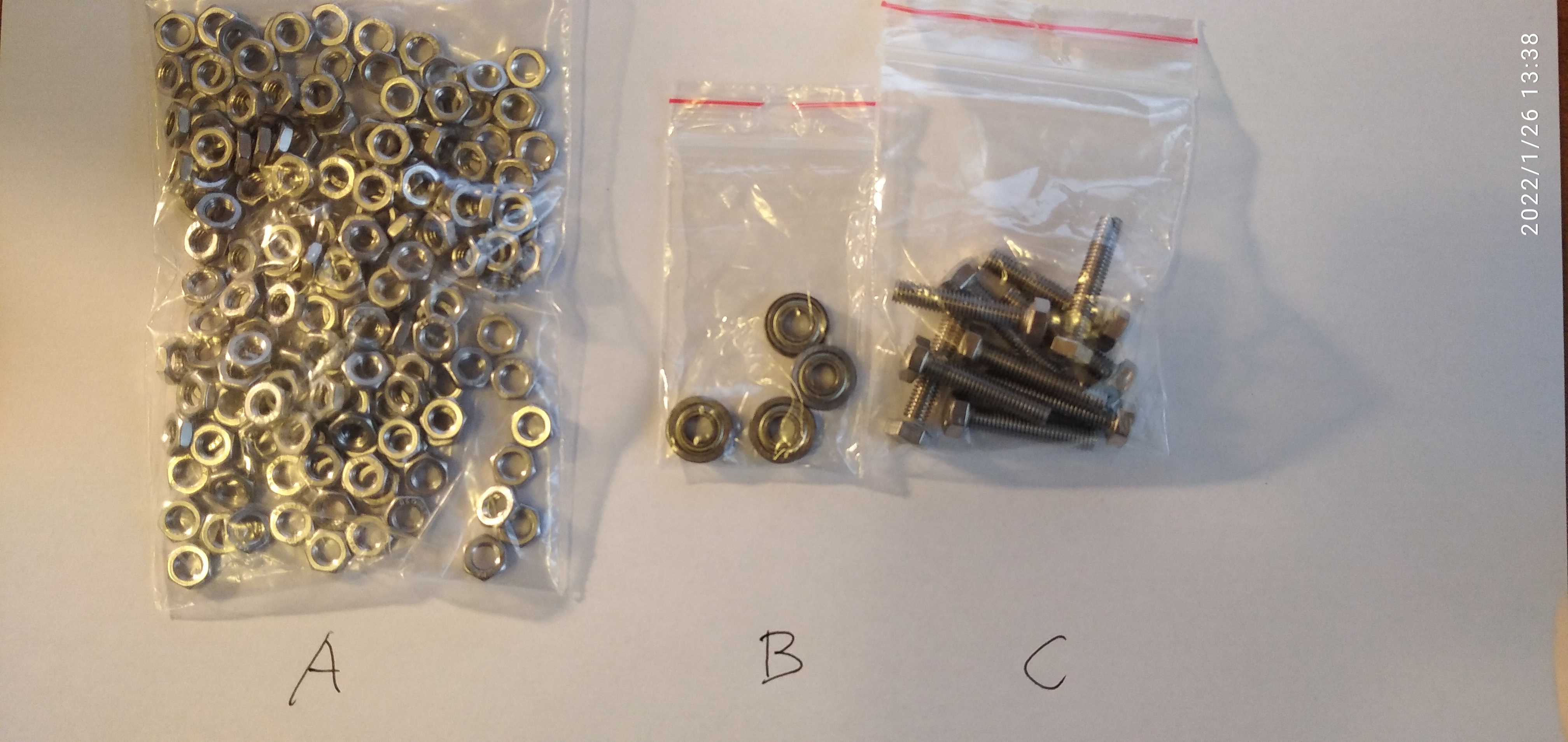

Czy dobrze rozumiem, że w pierwszym kroku muszę znaleźć sobie dwie "belki grubości jak dwa łożyska" (ja tu już nie wiem gdzie, ale aż boję się pytać z czego wziąć taką belkę), zrobić w nich otwór 5mm? Nie rozumiem co znaczy dalej "Wywiercić w belce otwór 5mm, skręcić długą śrubą M5.". Mam śrubę do samej belki przykręcić? Czyli nałożyć nakrętkę?
Boję się że nie podołam, ale próbujmy:)
OK, mam taki zestaw jak na rysunku w załączniku.zwyczajny pisze: ↑21 sty 2022, 13:13Łożyska z flanszą MF115-ZZ (lub inne), otwór na oś 5mm czyli można skręcić śrubą M5.
Dobrać belki grubości jak dwa łożyska.
Wykonanie osi obrotowej między dwiema belkami:
W drugiej belce wywiercić otwór 11mm, z obu stron wstawić łożyska (tak aby kołnierz oparł się o belkę, a reszta łożyska była w środku), nałożyć na śrubę.
Nakręcić nakrętkę M5, dobrać siłę docisku obu łożysk i skontrować (zabezpieczyć przed odkręceniem się) kolejną nakrętką.
