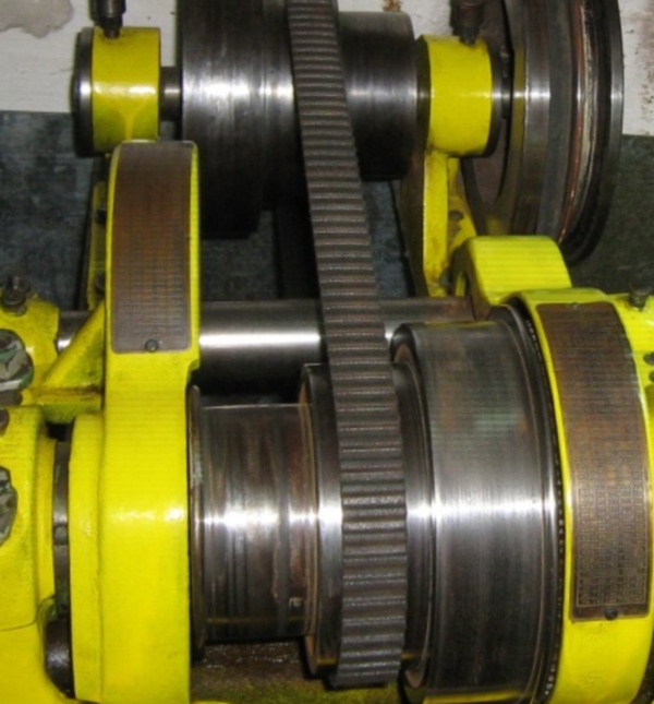

Cena ponad 3000€ a tokarka nie ma nawet skrzynki posuwów, podstawa konika też jakoś dziwnie skonstruowana, pewnie ma duże tendencje do stawania dęba i na koniec ta dziwna gitara na pasek zębaty.

Nie uważam żeby paski zębate to było coś złego, na mój rozum z pewnością ciszej pracuje niż tam gdzie jest klasycznie?
rc36
Posty: 2388
Post napisał: rc36 » 21 gru 2014, 23:16
Na pewno ciszej to pracuje, ale co z jakością gwintu o ile w ogóle można tym gwintować.

Jakąś dziwną gitarę ma ta maszyna, na paskach zębatych, nie wiem czy do nacinania gwintu się to nada, choć w instrukcji jest (DTR str. 14 i 46/78 http://www.wabeco-remsche...0%2010-2014.pdf ), chociaż zapewne zrobione solidnie

No można i spory zakres możliwości no i falownik już jest i 1,4kW. I cena po ekspozycyjna sporo niższa. Wygląda to bardzo nieźle, ale z tymi posuwami nie kumam jak jest realizowana zmiana? A co by miały mieć paski do jakości gwintu?

peezeet pisze:A co by miały mieć paski do jakości gwintu?
jakoś nagminnie się tego nie stosuje, więc coś na rzeczy jest, np się wyciąga (z czasem), a tu już z dokładność się rozjeżdża.. Ale tu mamy amatorskie zastosowanie więc pewnie ujdzie..

Post napisał: peezeet » 22 gru 2014, 00:11
Myślę że te paski do posuwu nie są zbyt mocno obciążone z racji olbrzymiego przełożenia, co innego te napędowe od wrzeciona ale tam rozciąganie nie ma znaczenia chyba.

PS: Co do pasków zębatych to przypomnę kolegom że 95% naszych aut ma je na wyposażeniu do precyzyjnego sterowania rozrządu , pasek traci swoje parametry po przebiegach 60-120tyś km . Dla przykładu: moja babcia na pasku wyjętym ze śmietnika bez korekty naciągu pracuje już 4ry lata.
