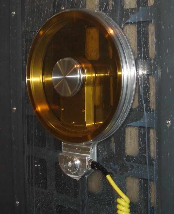

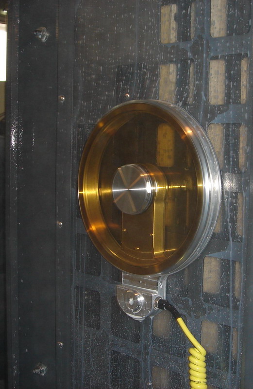

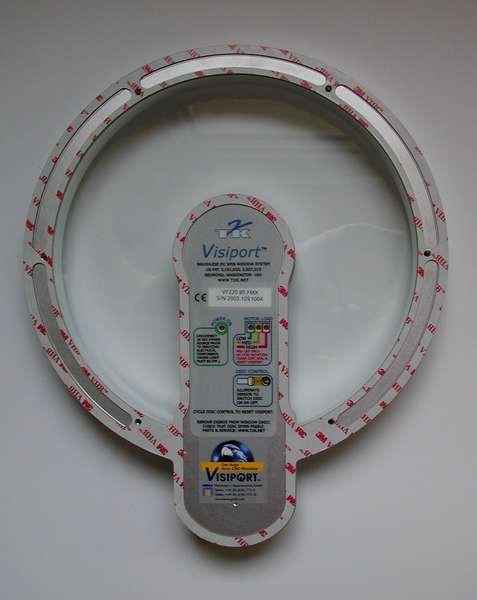

Zamontowaliśmy sobie na maszynie urządzenie VISIPORT .
Urządzenia są napędzane albo 24VDC albo sprężonym powietrzem .
Mój Visiport jest na 24VDC model VP220.B5

Pracuję na maszynach z VISIPORTEM dobra rzecz głównie gdy przednia szyba jest już zbytnio zniszczona

twoj visiport z pierwszej fotki jesli takowy masz wlaczany i wylaczany jest latarka. widzialem takie niejednokrotnie i mialem z nimi nie raz do czynienia. wazne jest abys codziennie po zakonczeniu pracy go czyscil bo jesli zajdzie wyschnieta emulsja to guzik przez niego w przyszlosci poogladasz...

panowie a ja zadam takie pytanie do czego to słuzy i co to jest. wiem poszedłem na łatwizne ale... :lol:

to jest szybko okracajaca sie szybka , dzieki czemu krople emulsji szybko splywaja i przez ta szybke widac co sie dzieje w srodku :)
Urzadzenie szeroko stosowane na statkach morskich
