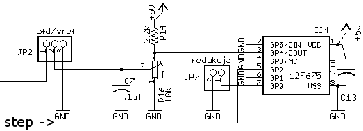

toni pisze: Co ten mikroprocek daje na wyjscie po tej sekundzie bezczynnosci, bo jakoś nie bardzo moge to załapać!?!?!?
na GP4[3] jest stan wysoki (prawie 5V) gdy ma być pełny prąd
jednak gdy 1 sekundowa bezczynność nakazuje mu redukcję ;)
to wprowadza linię GP4[3] w stan wysokiej impedancji... wtedy potencjometr R16 zaczyna być połaczony z zasilaniem przez resystor R14 - i następuje spadek napięcia na linii referencyjnej VREF a3977... => spada prąd silnika :)
układ bez zamontowania PICa będzie też działał...

i mam pytanko: jaki największy prąd został ustawiony?
(oczywiście po zmianie na mniejszy 0.22R rezystorów odpowiedzialnych za pomiar prądu)

PIC to komputer jednoukładowy który realizuje redukcje prądu po bezczynności > 1s
jest to układ opcjonalny - bez niego układ również będzie działał !
