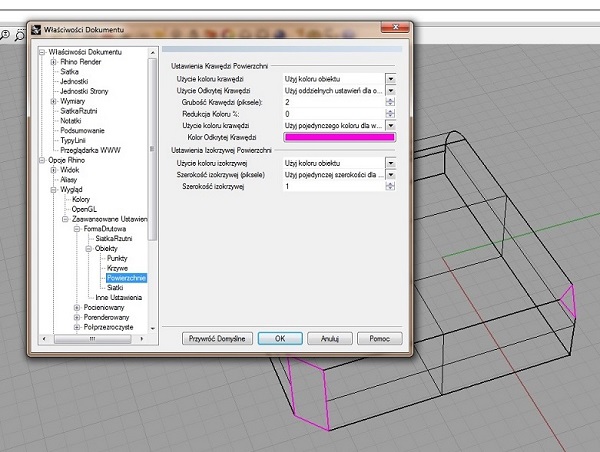

No musisz zaglądać częściej do analiza-pokaż krawędzie-odkryte krawędzie.To powinno zostać takim małym nawykiem.Zobaczysz na -domyślnie różowo-miejsca nie złączone,skoszone i be.
Poza tym możesz w opcjach ustawić tak jak na zrzucie-zawsze będziesz miał kolorek alarmowy w mało koszernych miejscach.
dziura.

OCZYWISCIE u mnie nie ma takiej opcji w konfiguracji - nie uzywasz
przypadkiem starszej wersji Rhino?
