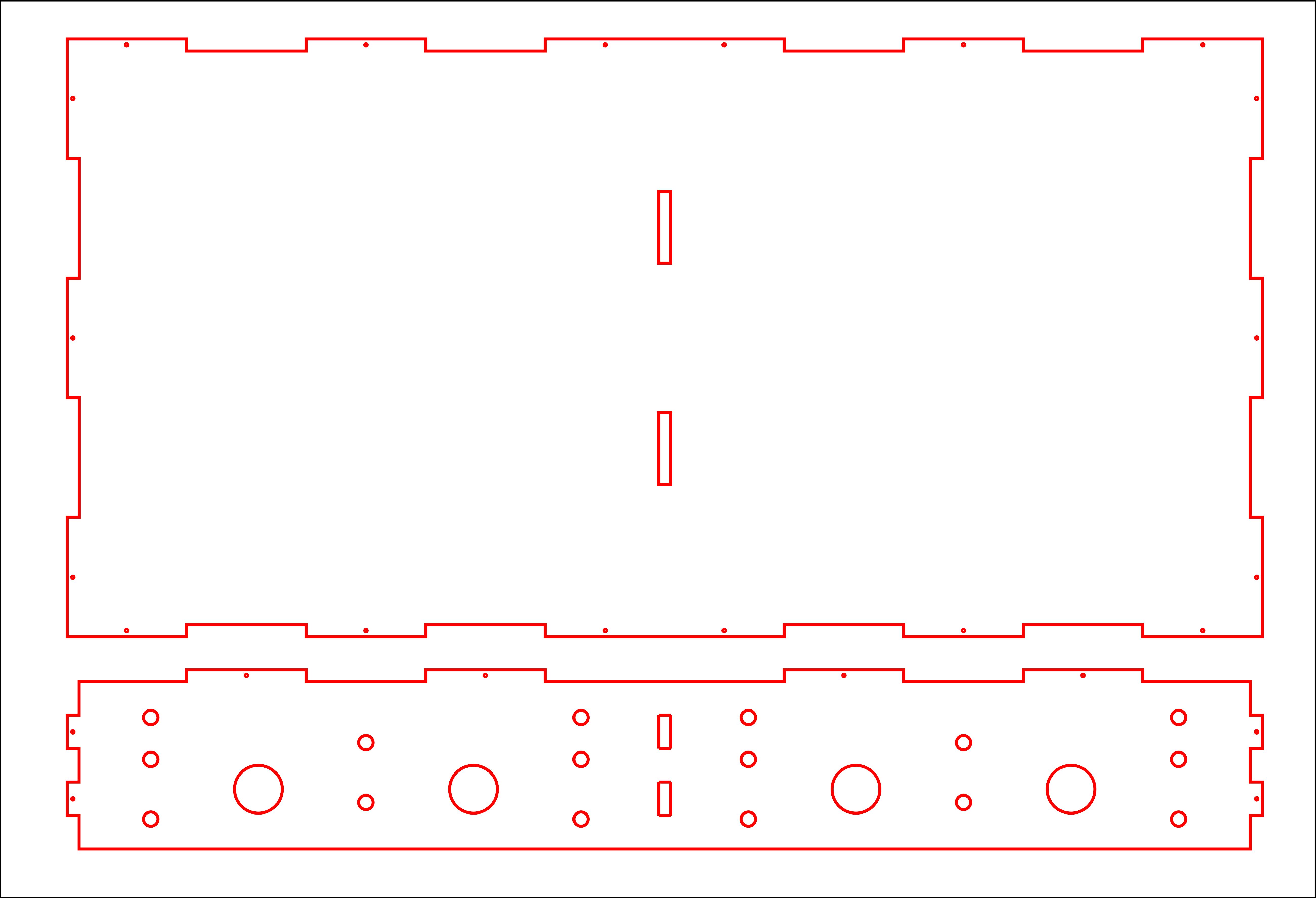

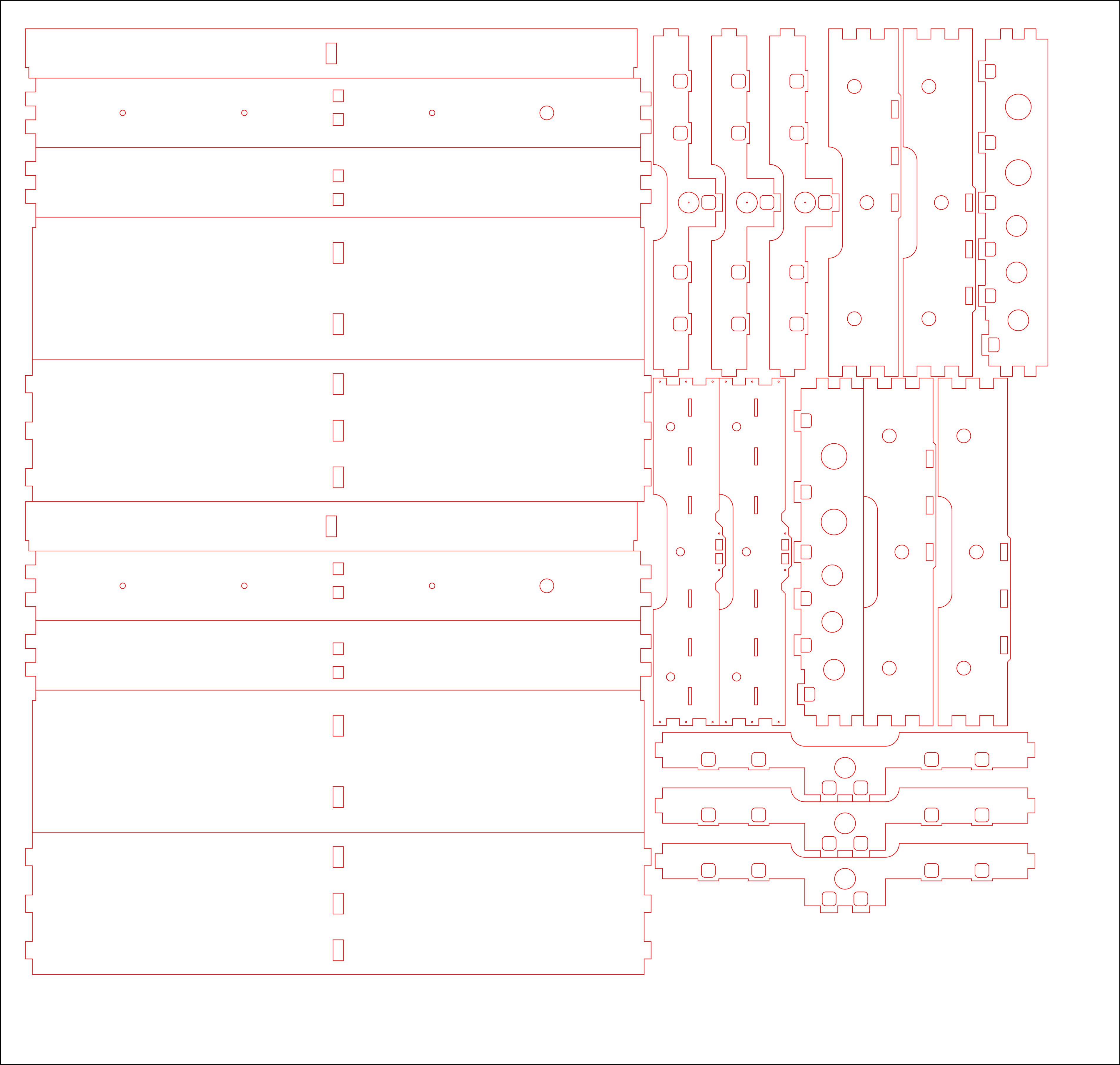

Tak , tnę głównie sklejkę, sytuacja ma miejsce przy sklejce 10mm grubości, i wymiarach 152 x 152, dopuszczałem również taką możliwość, na mniejszym laserze tego problemu nie mam, ale to pewnie przez to, że i pole robocze mniejsze (60x90).
Trudno powiedzieć, poniżej wrzucam wycinany element, pióra potrafią być przesunięte wobec wpustów o 1 lub 2 mm. Dla mnie to za dużo, produkt jest nieskładalny ( pilnikowanie odpada ). Dodatkowo wrzucam zdjęcie ozmieszczonych elementów, może robienie "wpsólnych lini dla elementów przy takich dużych płytach mija się z celem?Daniu pisze: ↑01 paź 2020, 00:07... jeszcze laser na RF i sterowanie. Bez przesady. Ludzie na krokówkach „w setkach” frezuja. Silnik krokowy nie ma nic do rzeczy. Albo zle wpisana wartość impulsów w sterowniku, jakieś luzy w mechanice, ewentualnie w kablach coś nie łączy. Błędy sa powtarzalne (w tym samym miejscu), czy występują losowo?
Dziękuje za wszelkie uwagi, o tyle jestem mądrzejszy

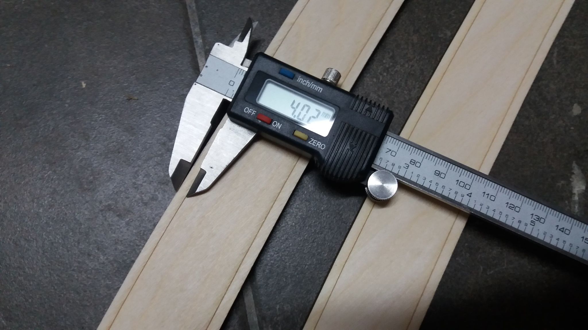

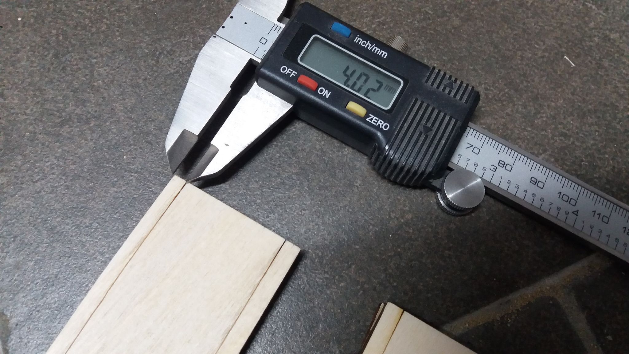

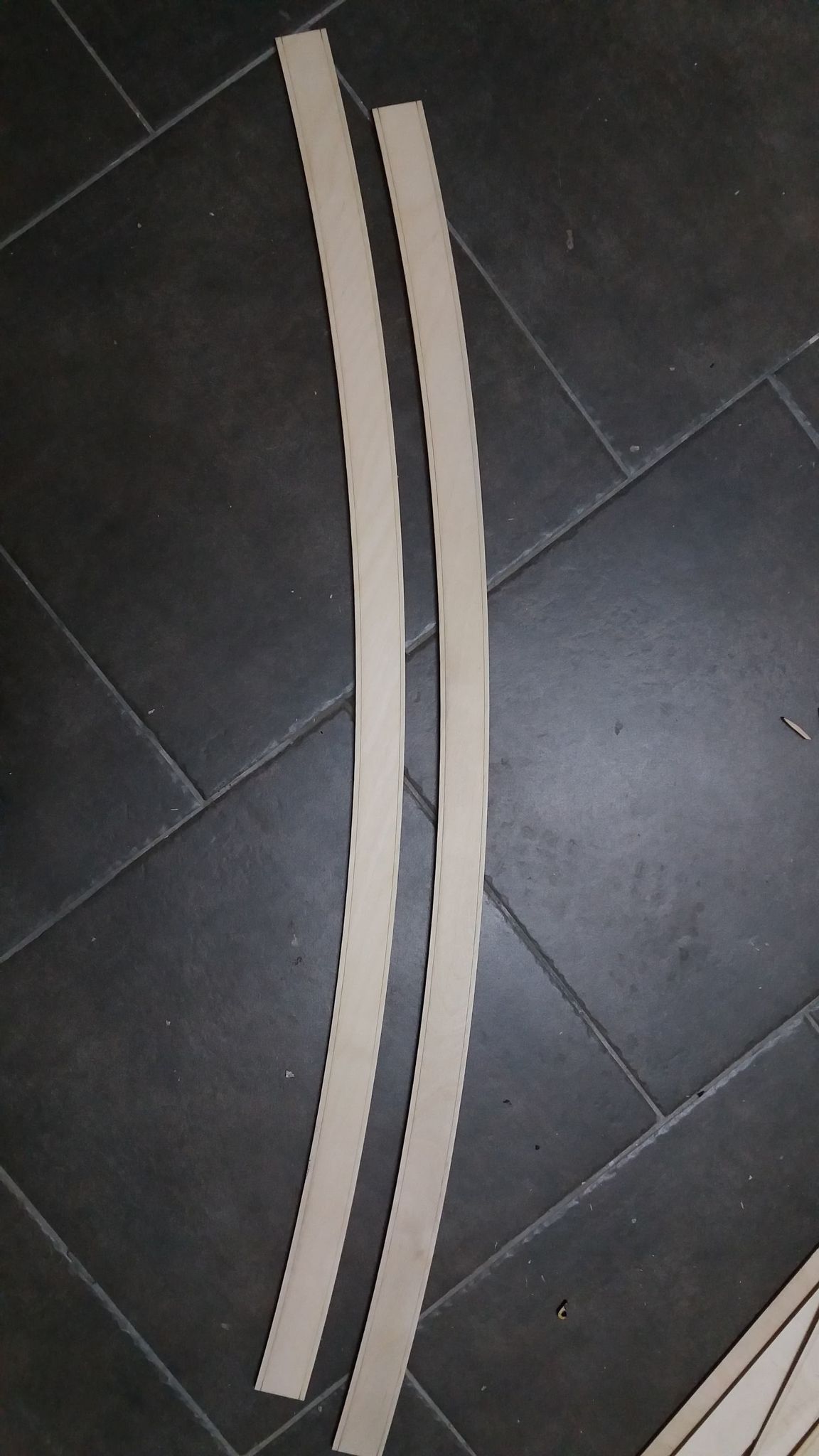

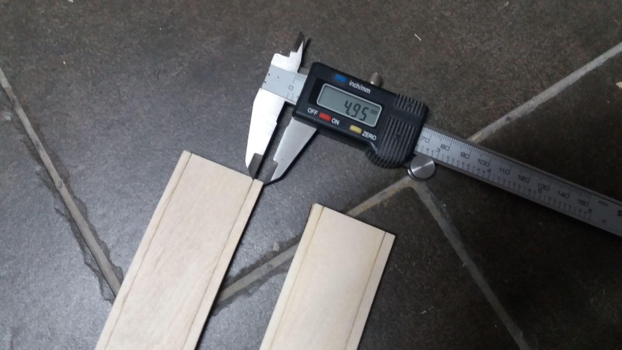

Dobrze, to tak na szybko, ( tamte elementy pomierzę wieczorem, chyba że te które podam teraz coś pomogą.
Wyciąłem 3 elementy, żadnych lini wspólnych, każdy osobno. Elementy łukowe o promieniu 2000mm. Materiał prosty, sklejka 6mm.
Najpierw ustawiłem wykonanie nacięć, powinny znajdować się 5mm od krawędzi.
Poniżej zamieszczam zdjęcia z pomiarami. długość elementu to ok 101cm. Na każdym elemencie niemal ta sama powtarzalność błędu, również na środku elementu.( program jest ok, projekt wykonany z pełną dokładnością)
Te przemieszczenia i różnice w wymiarach z powodu sklejki, mogą być spowodowane jej jakością?
