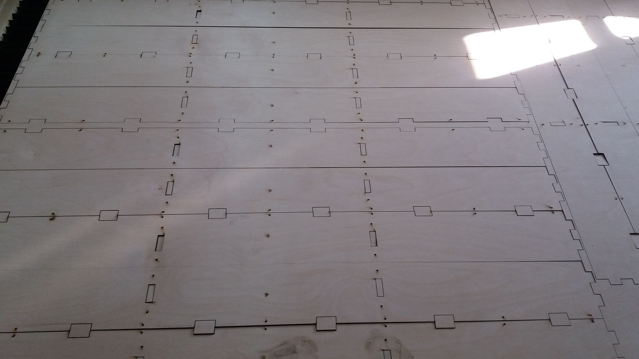

Ploter laserowy nie trzyma wymiarów elementów
różnice w wymiarach 0,5- 2mm

U mnie była nie dokręcona zębatka na krokowym i też czasami nie pasowało. Pasujące krawędzie do siebie po cięciu są cięte w przeciwnym kierunku. Spróbuj elementom "bocznym" zrobić lustro, żeby przy cięciu wycinały się w jedną stronę i sprawdź czy błąd Ci się powtarza. Jeśli będą się zgadzały w przybliżeniu to napędy dają ciała - albo paski nie dają rady albo któraś zębatka jest nie dokręcona i luz wynika z nawrotu osi.

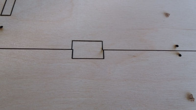

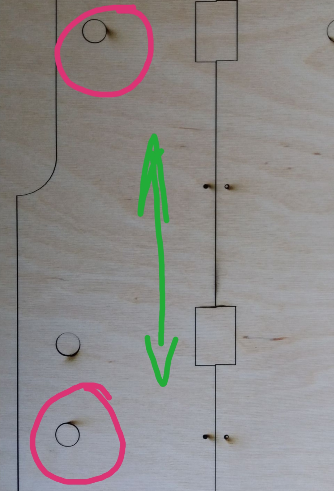

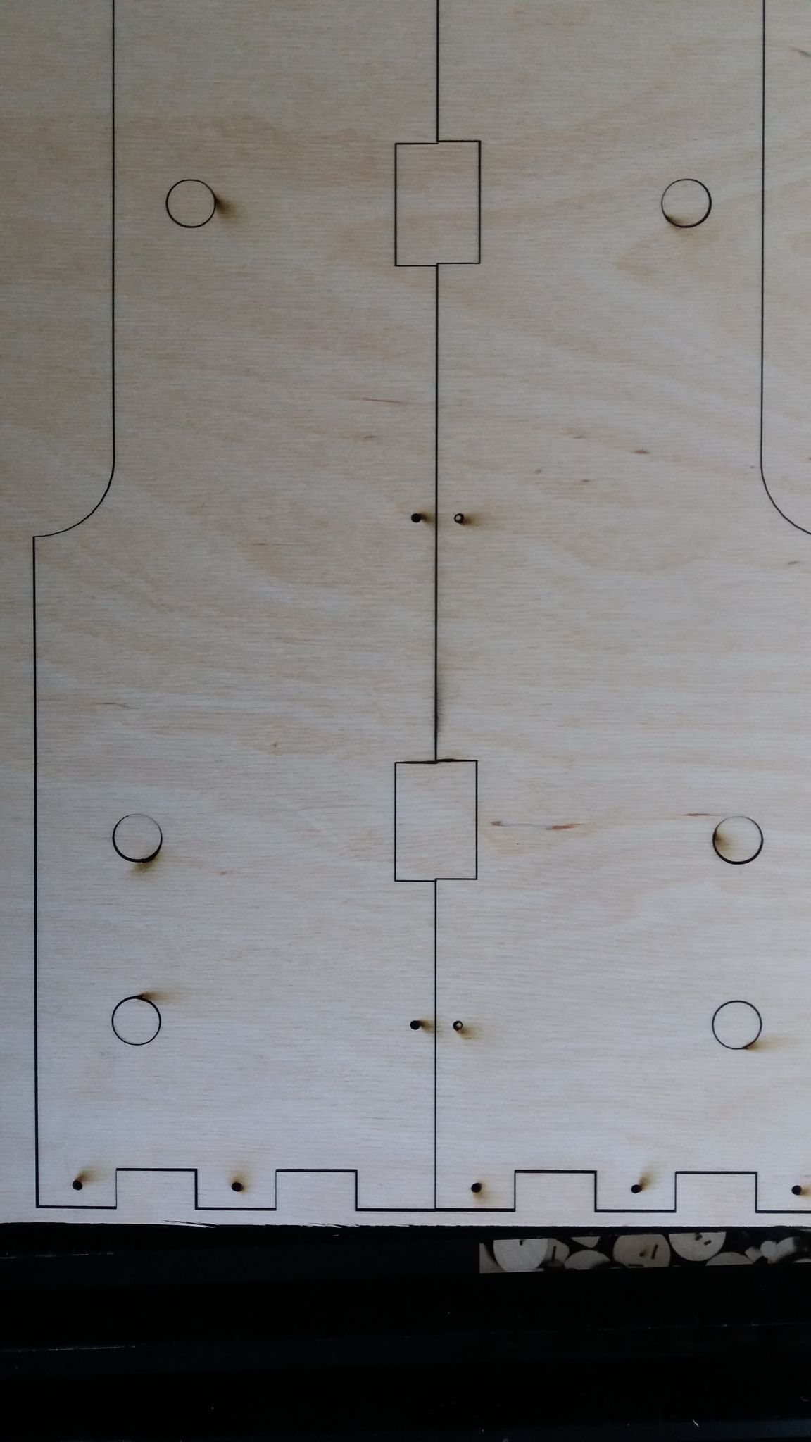

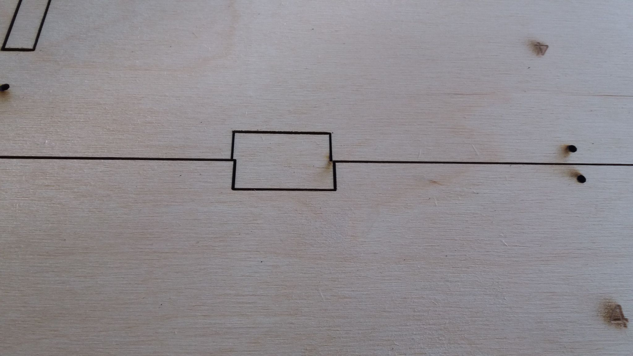

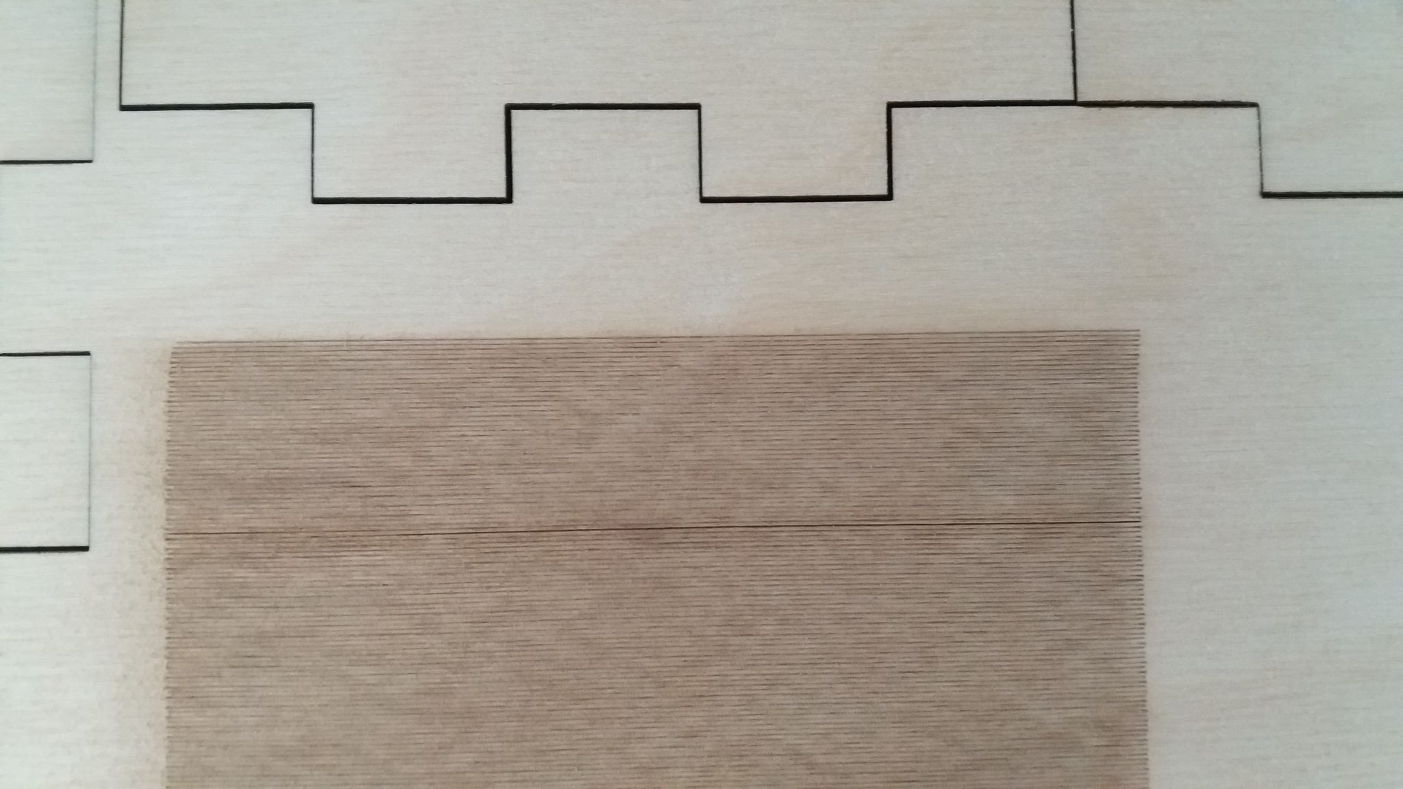

Problem występuje niezależnie od kierunku i osi. Poniżej powiedzmy że całkowity wymiar trzyma, jednak przestawia na przykład wpusty tak jak na zdjęciu, dodatkowo "kształt" graweru mnie niepokoi .

Obrazek Ewidentnie masz luz na osi. Widać to po otworach i wpaleniach. Gdyby program czy sterownik błędnie przeliczał to kończył by w tym samym miejscu co zaczynał ale otwory nie miały by ząbków i byłyby nie okrągłe a jajowate oraz długości co lecą równolegle obok siebie byłyby jednakowe mimo, że wymiary z rzeczywistymi by się nie zgadzały (byłoby kijowo ale jednakowo). Tu widać ewidentnie różne odległości w zależności od kierunku cięcia. Ewentualnie wiązka może nie trafia centralnie w środek soczewki w różnych miejscach stołu, ale nie wiem czy byłby to jeszcze taki efekt.

Post napisał: bmarcin88@wp.pl » 27 paź 2020, 10:21
Czyli źle napięte paski?

Czyli luz na osi.
Może być cokolwiek.
