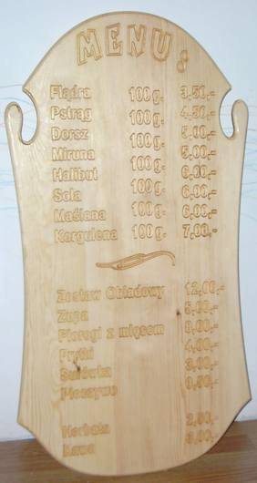

ja wykonalem to tak ze wszystko poskrecane srubami M10 i pospawane jak mowil Rayford , no i pozmienialem profile jak sugerowal kolega Olo na 3 mm grubosci.
Nastepnie po spawaniu tej ramki co w rysunku na poczatku postu dalem jeszcze srodkowe wypory miedzy profilami. I jakos dziala maszyna od ponad pol roku:) i jestem zadowolnony:) chociaz szybkosc maszyny jest na poziomie 900 mm/ minute:( troche kicha ale przyznam ze i tak jestem dumny z tego osiagniecia.
Brama wazy okolo 80 kg +/- jest stalowa poskrecana tez srubami i przespawana (ale jak to sie mowi delikatnie bardziej na zasadzie podlapania, przyczyna jest taka ze nie mam mozliwosci odprezenia spawow , a niechcialbym by zbytnio konstrukcja sie odksztalcala ) a os "Z" jest z blach aluminiowych.
Maszyna pracuje tylko i wylacznie w drewnie twardym i miekkim ( czyli wycinanie elementow drewnianych np: hokerow barowych , fronty meblowe itp.)
a jak juz sie chwale to zamieszczam zdjecie:) pozdrawiam
