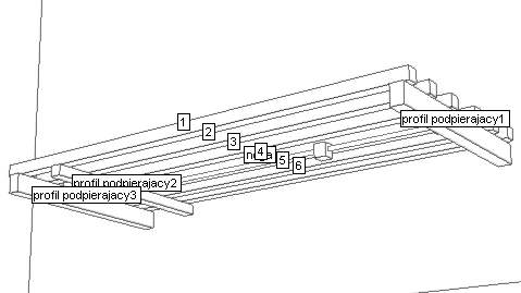

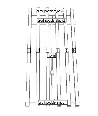

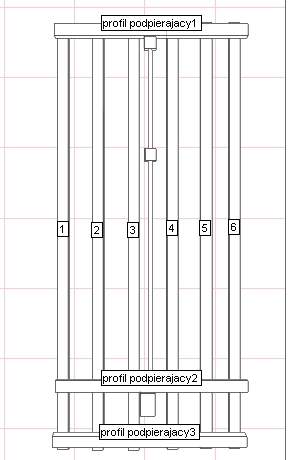

Moje pytanie jest takie:
Jak najlepiej zespawac to co jest na szkicu.?
Czyli w jakiej kolejnosci by jak najmniej sie konstrukcja odksztalcila?
Na szkica sa numerki .
Moj plan jest taki by przed spawaniem profile podpierajace poskrecac na sruby.
Nastepnie spawac od dolnego miejsca styku (profile podpierajace i "1-6" ) naprzemienie .
Myslalem tez by zaczac od srodka konstrukcji idac do zewnatrz.
Jakby ktos mogl powiedziec mi jak najlpiej to pospawac i w jakiej kolejnosci:)
Niestety posiadam zwykla spawarke elektryczna do innej nie mam dostepu:(

Zamiast skręcać to na śruby proponuje ci połapać najpierw spawami a później spawać w taki sposób aby nie dopuszczać do zbytniego zagrzania konstrukcji.

kolejnosc lapanie nie ma znaczenie bo wyginanie konstrukcji zaczyna sie dopiero przy spawie na calej dlugosci i przetopachdlatego proponuje abys spawl po kawalki nie dopuszczjac do nadmiernego rozgrzania konstrukcji od zewnacz i zaglebiac sie do srodka nie jestem specjalista od spawania ale mysle ze jest to dobre rozwiazanie.

Przy spawaniu każdego złącza, profile podtrzymujące na pewno wygną się do dołu, proponowałbym każdy profil położyć na jakimś konkretnym równym grubym kształtowniku i końce podpór przyłapać do tegoż grubego kształtownika i wtedy można spawać ruszt. Ruszt radziłbym przyspawać tylko do podpór końcowych a do wszystkich środkowych proponuję przykręcić śrubami. bo w przeciwnym przypadku ruszta wygną się do dołu i będą zwisać jak druty na słupach elektrycznych.

Z tym spawanie to trochę blednę kolo jest,
aby porządnie pospawać potrzeba porzadnnnnnie materiał przetopić, a to wymaga temperatury.
Spawanie spoinami zaczepnymi nie zapewni odpowiedniego mocnego polaczenia – ja odradzam.
Spawa sie zawsze po przekątnej.

Czyli mam spawac od 1 z dolu do 6 z gory i na odwrot ? Tak
rozumiem ze lacze tylko dwa profile podpierajace z przodu i tylu a srodek lacze srubami .
Zaczyna mi sie ukladac:)
na cos jeszcze mam uwazac?
