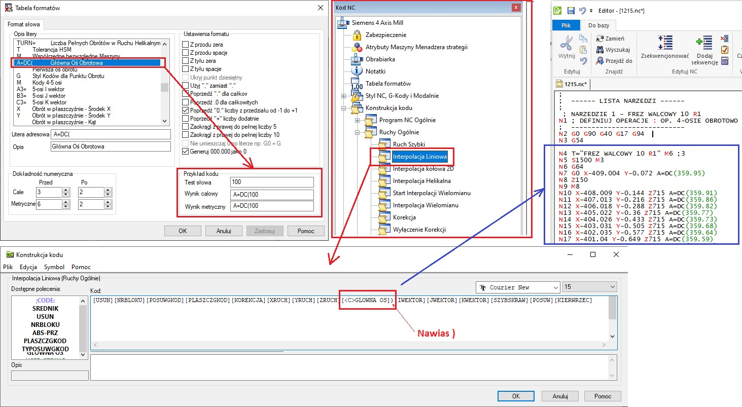

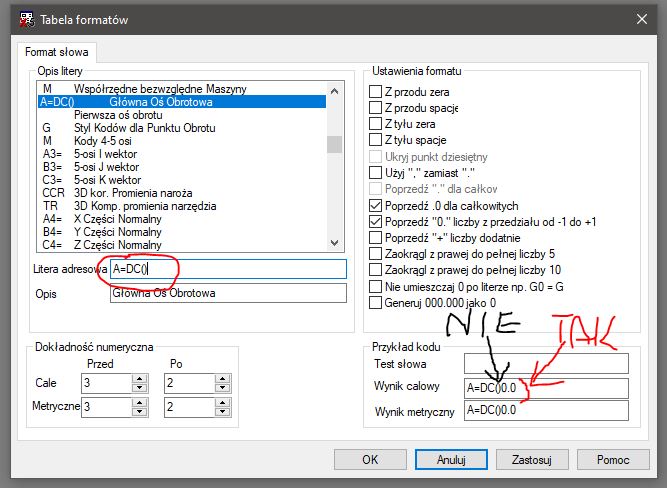

Witam mam problem z poprawnie generowanym kodem . Mianowicie przy pracy płynną 4 osią generuje mi ścieżkę jako A100.0 jest to przykład . Jednak potrzebuje dla sterowania Siemens 828D zmiennej A=DC(100.0) . Wszystko w załączniku powinno być na czerwono nawias z tyłu a nie jak na czarno z przodu . Moje pytanie w jaki sposób dopisać nawias zamykający zmienną

W "Tabeli formatów" wprowadź literę adresową "A=DC(".
Następnie w "Konstrukcji kodu" - "Ruchy Ogólnie" - "Interpolacja Liniowa" - opisz zmienną osi obrotowej z końcowym nawiasem jako [<C>GLOWNA OS]).

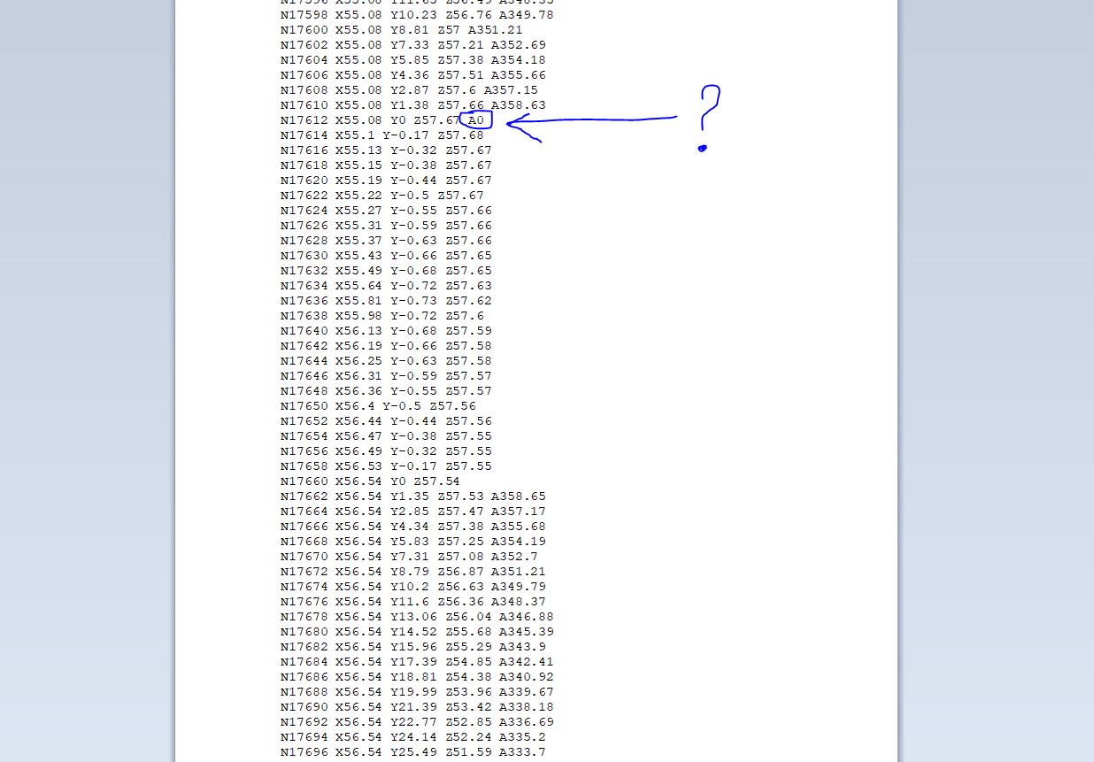

Dzięki tak można jednak [<C>GLOWNA OS]) wymusza za każdym razem tą wartość . Mam kolejny gorszy problem zaczynam obróbkę od A=DC(0) jak w załączniku wartość w kodzie NC to A=DC(359.56) i ta ścieżka przebiega prawidłowo do chwili powrotu do wartości A=DC(359.56) jednak kolejna linijka kodu to A=DC(0) a u mnie na maszynie ta wartość nie przebiega po najkrótszej ścieżce tylko odwija w drugą stronę do wartości A=DC(0) czyli mam kolizje narzędzia z detalem . 4 oś to Kitagawa rotacja od 0 do 360. Chyba dobrze to wyjaśniłem . Dzięki za pomoc :-) Obrazek
Dodane 34 minuty 34 sekundy:
wygenerowany kod A=DC(358.63) jest w porządku jednak po co wyrównuje do wartości A=(DC) Obrazek

- Czy maszyna przyjmuje / podzielnica kreci na wartości powyżej A360.0 ? np. A378.0 (na 99,999% tak),
- wygenerowany kod który zamieściłeś nie zawiera adresu A jako A=DC(wartość_kata), w takiej formie to na pewno nie zadziała. Czy w takiej formie to sprawdzałeś na maszynie?,
- lepiej nie nakręcać wartości osi A powyżej 360 bo wtedy można przekroczyć limit adresu osi A, co także może poskutkować kolizja.

- jest znacząca różnica pomiedzy zapisem A=kat, a A=DC(kat); DC oznacza ze chcesz wykonac ruch po najkrotszej drodze
- w twoim przypadku nalezaloby stworzyc postprocesor ktory generuje adresy ACP lub ACN w zaleznosci od kierunku obrotu osi A, i tyczy sie to ustawien modulo jak napisal wojtek powyzej
