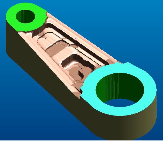

masz ostatnia operacja profilowania narzędziem 16r3 zadowala cie cos takiego ?

No pewnie by mnie zadowalało ale to jest w późniejszej wersji zapisane. Czy jest możliwość zapisu w starszej wersji? a jeżeli jest to czy mógłbyś jeszcze raz to wrzucić?

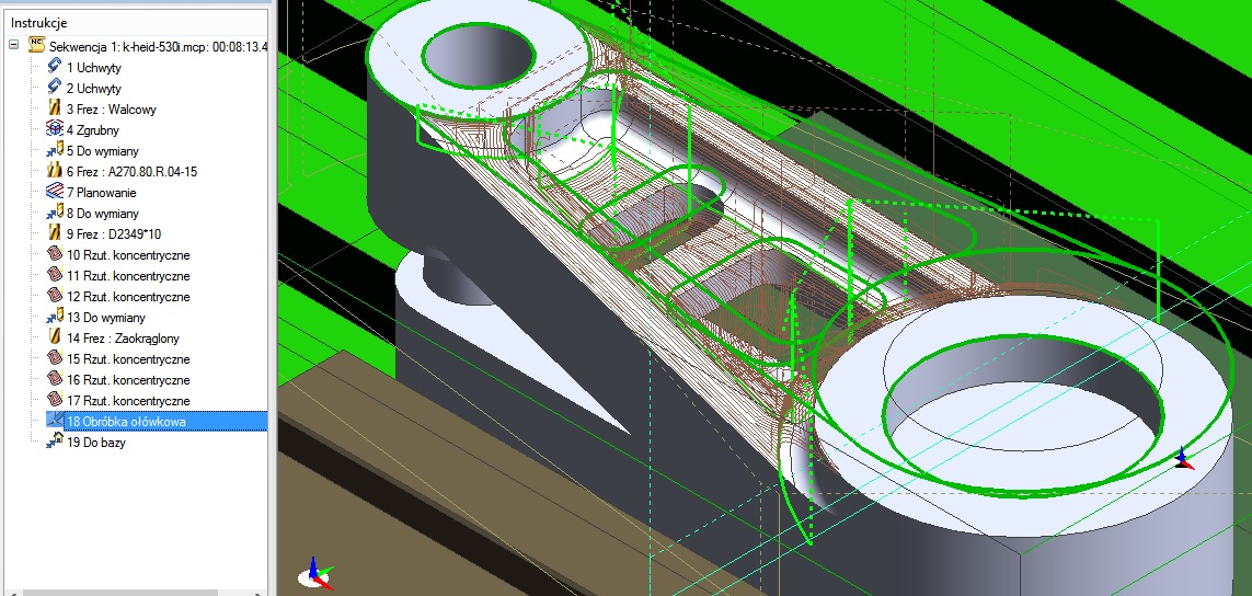

Jestem kolegą założyciela tematu, chodzimy do jednej grupy. Również mam problem z obróbką dźwigni. W zasadzie mam już prawie do końca obrobioną jedną stronę, jednak występuje kolizja (w wyniku obróbki, w symulacji już nie). Ponadto przy obróbce obu rowków w kieszeni narzędzie nieco w nie zachodzi, zaokrąglając ich krawędzie. Narzędzie zachodzi też nieco na powierzchnie czołowe tulei. Poza tym, nie wiem w jaki sposób usunąć resztki materiału po obróbce żeber - na ich łączeniu z tulejami.
Nie wiem też, w jaki sposób obrócić element i zacząć obróbkę z drugiej strony i w jaki sposób w ogóle to rozegrać - czy nowy plik, czy co..
Załączam plik z EdgeCam-a (wersja studencka 2009), bryłę i złożenie z SolidWorksa (wraz z uchwytem, drugi uchwyt będzie taki sam, lecz z dołożoną niewielką tuleją nasadzaną na węższy trzpień) oraz rysunek techniczny z AutoCad-a.
Będę wielce wdzięczny za pomoc! Pozdrawiam,
Jakub
P.S. Jak zatrzymać symulację / wynik obróbki po danej operacji, w celu wykonania screenshota z widokiem po tej konkretnej obróbce?

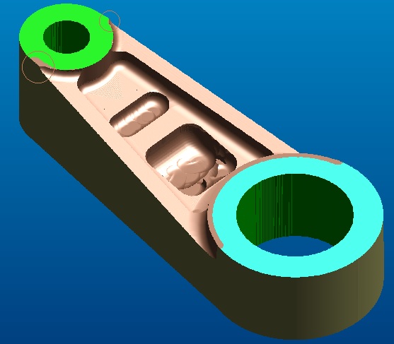

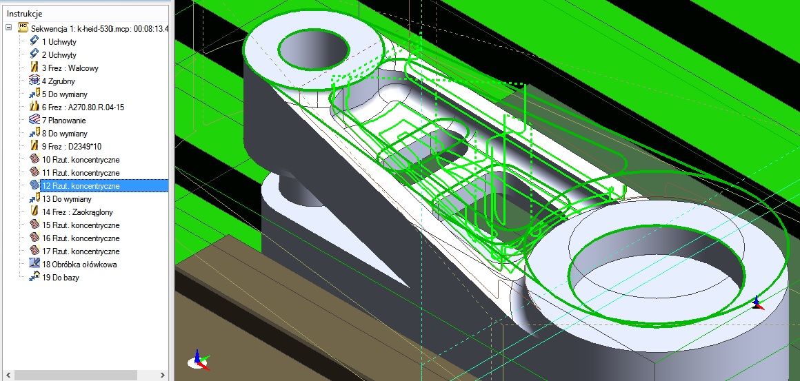

Generalnie obróbkę mam zrobioną już niemal na glanc, posuwy podobierane, jedynie zostały pewne detale, które wszystko psują.. Podczas obróbki koncentrycznej pochyłej powierzchni wzmocnienia narzędzie uparcie "wpada" w rowki, czego właśnie nie chcę (chcę uzyskać płaską powierzchnię), bo rowki przelotowe chcę wykonać w 2 zamocowaniu na samym końcu. Ponadto przy obróbce koncentrycznej narzędzie przejeżdża po dużej tulei, co widać na załączonych obrazkach... Zaokrąglenia na łączeniu żeber z tulejami w 2 zamocowaniu wychodzą ok, natomiast w pierwszym pozostają "rogi". Aha, przy obróbce ołówkowej naroży program obrabia również rowki, co jest zupełnie zbędne.
Właściwie projekt mam już prawie gotowy, ale blokuje mnie właśnie obróbka CNC. Liczę na Waszą pomoc, z góry dzięki!

Post napisał: leksel » 16 cze 2013, 23:28
usuń rowki z modelu umieścisz je w drugim zamocowaniu

Post napisał: kubsztyk » 16 cze 2013, 23:57
Też o tym myślałem, ale to wymusza opracowanie obróbki od nowa, bo nie da się zmienić złożenia bez konsekwencji dla obu obróbek. W pierwszym zamocowaniu będzie można zaktualizować plik .x_t, ale w drugiej obróbce będzie już potrzebne złożenie z rowkami.
Chyba, że da się je potem jakoś dorysować, chociaż już próbowałem i szczerze mówiąc, pozycjonowanie rowka o określonych wymiarach jest co najmniej dziwne, żeby nie powiedzieć gorzej. W dodatku tworzy się on na wysokości zera, które w moim przypadku przesunęło się na powierzchnię stołu obrabiarki po dodaniu imadła.
